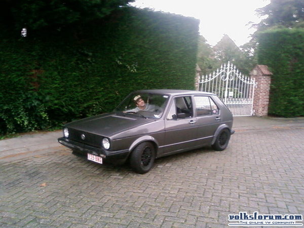

en voor de thread nog wat leuker te maken wat fotos van men vorig gulfje
enjoy

ff en ander vraagje ik zie da je op je oude golfje de gti lipjes had zitten heb je toevallig nog zo een setje of weet je ergens 1tje?

gewoon bestellen via golf 1onderdelen .nl
die vn mij zitvol barsten omdat ik zo laag hing
of via puffys.be
kzal eens ernaar zien
