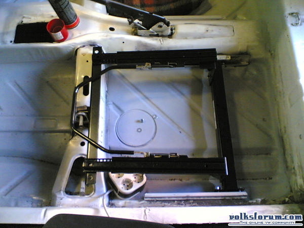

Onderstel met geleiderails ff passen!
De vloerbakken allemaal klaar, inmiddels op alle naden al strijkkit. Nu de rest nog en dan gaan we hem waarschijnlijk volgende week (na hevig carnaval te hebben gevierd :P) van binnen spuiten in Meteorite Silver van Aston Martin.
