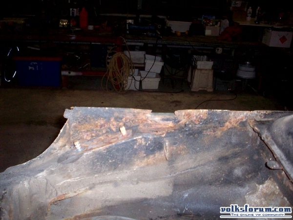

Laatste weken hard bezig geweest met het resultaat dat alle rotte plekken verleden tijd zijn!
Wat moesten we nog:
Aspunten/dorpel links en rechts (waren veeel rotter dan ze er hier uitzien..)
en wielranden links en rechts

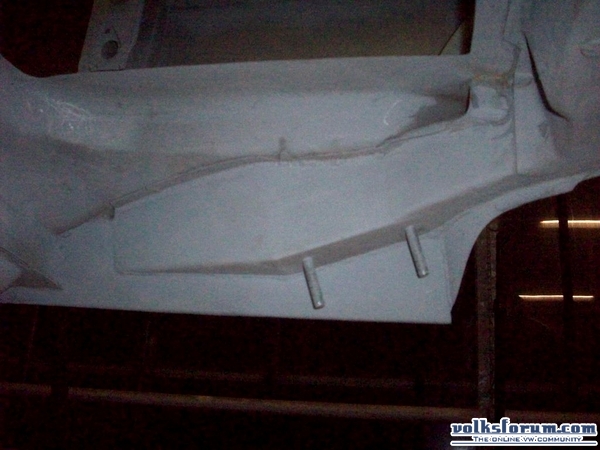

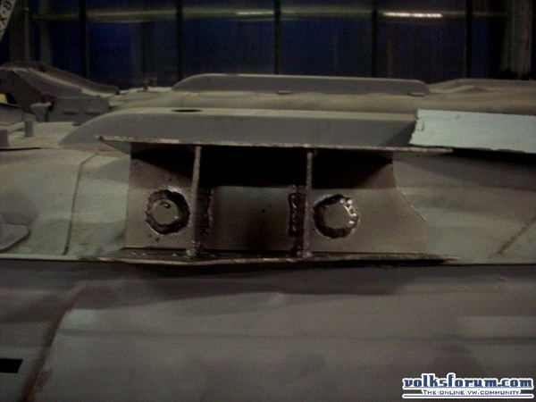

Bij de aspunten was van binnen ook alles rot dus dan slijpen we alles er maar uit en gaan we zelf wat fabrieken, nieuwe aspunten gemaakt:
Aspunt van binnen verstevigd:
beetje verder knutselen:

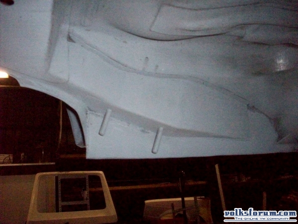

en dan zien ze er uiteindelijk weer zo uit:
en verder met de wielranden:
ook weer knap!

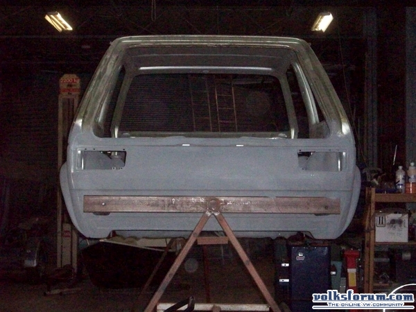

Binnenschermen ook (beetje scheve foto)

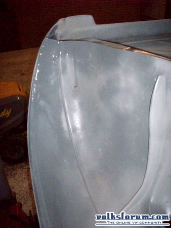

Nog eentje van de achterkant waar je de uitsparing aan de onderzijde goed kan zien
en nog een sfeerpic
Ben superblij dat t 99% van t laswerk achter de rug is en ik me nu kan gaan concentreren op het opbouwen!

Die uitsparing aan de achterzijde is echt gaaf gedaan....mooi onopvallend zo
  #619
Old 29-10-2010, 11:40
knarfmk1's Avatar
knarfmk1 knarfmk1 is offline
Posts: 4,053
Thanks, wilde het er ook zo oem mogelijk uit laten zien
