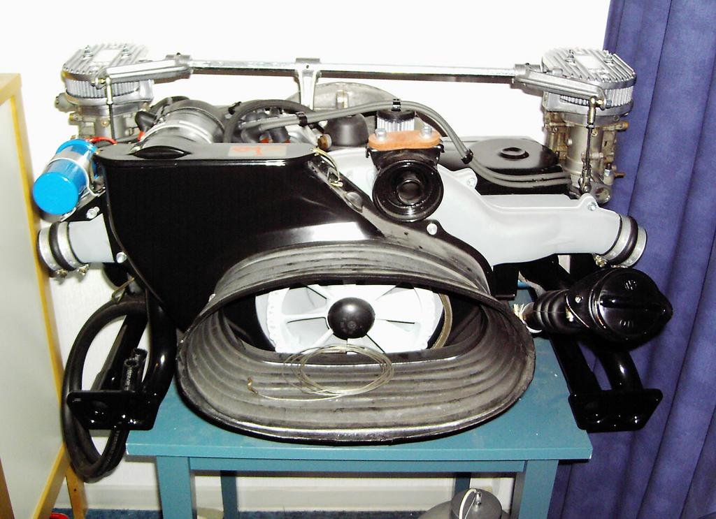

Dag,
Dit:
Cross Bar Linkage Type-3, set Item/Order number Price
Carburetor Linkage Type-3/Type-34 with Intake Manifolds and Air Cleaner
129 941 340 281.00 EUR/set
In combinatie met Dellorto's 36-ers
Geeft dit:
Uiteindelijk past dit echt maar net !
Ik hou de standaard vacuumvervroegingsstroomverdeler (langste woord ooit ?) met pertronix electronische onsteking - Bosh correct angle 90% 7mm bougiekabels in combinatie met een anti pulse valve om de vacuumsignalen te dempen.
W8AC bougies en alles omgevende plaatwerk op zijn plaats.
Debbele carbu betekent wel klooien om je bougies te vervangen.
BerT3
