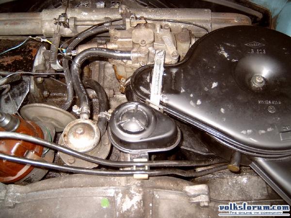

We zoeken de plek v/h motor nr! Waar zit dat?

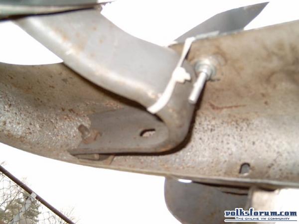

Zo zit de voorbumper gemonteerd. Wat is er fout, bumper of steun?
bovenop midden op de karternaat, demonteer je luchtfilter... daar onder!!
deze bumpersteun ken ik niet, heel anders dan mijn 64ers druktoets notch....heb nog 2 nos steunen
Ik zal het doorgeven aan m'n broer! Vooralsnog hangt de bumper aan een bout en een tie wrap.
