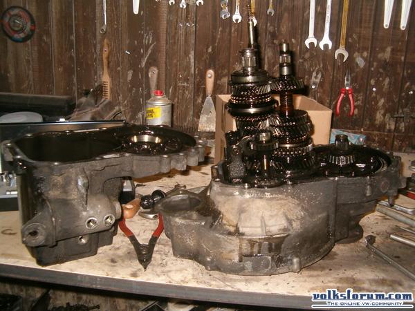

heb maar is tussen mijn bakken de goeiuh gezocht ( voor mijn golf 2 )
ben deze dan ok maar gaan reviseren, was eerst de bedoeling mijn eigen bak te demonteren en deze dan te reviseren.
maar reviseer nu een reserve bak end eze kan er dan gelijk weer onder .
hier wat pics.
dit is het slachttoffer nog met baksteunen en al

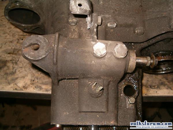

links een wat versleten oogje
al redelijk kaal
open
zo bak even schoon gemaakt en deels in elkaar gezet om gestraald te worden

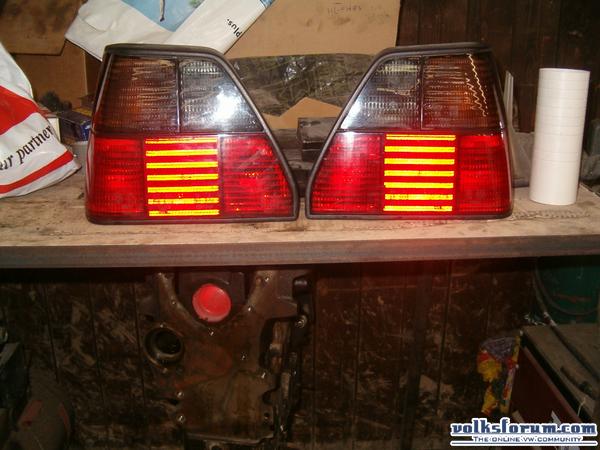

en dan hier mijn vervangende achterlichten.

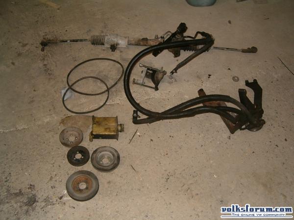

en dan hier de stuurbekrachtiging die al zon anderhalf jaar te koop stond.

Wat heb je nou aan die bak gereviseerd dan?
Old 15-10-2005, 16:16
vwmk2driver's Avatar
vwmk2driver vwmk2driver is offline
Posts: 2,598
Send a message via MSN to vwmk2driver
nog niks..
bak was in perfecte staat.
ga vervangen.
4 lagers ( 2 differentieel lagers en de 2 tussen as lagers)
en de klinknagels voor bouten.
verder komt er een sper in, en dan alles pakkingen en keeringen.

zo mensen maar weer is een updatetje
zoals jullie weten zaten de spiegels er al op.
heb de andere achterlichten er in gezet en de winter wielen er onder gezet
verder natuurlijk weer verdergeweest met de versnellingsbak. maar hier heb ik nog geen foto's van
zo was het
rechts de oude en links de nieuwe
zo is het geworden
originele spiegels
gr frank

ben weer lekker aan de versnellingsbak bezig geweest volgende is gedaan
-klinknagels vervangen in het dif voor bouten
-nieuwe lagers er op geperst en afgesteld.
-alle keeringen vervangen.
-alles pakkingen vervangen.
alles netjes in elkaar gezet en gevuld met olie
check de foto's
hier duidelijk de nieuwe bouten set en een nieuwe lager schaal.
weer in de opbouw. lagers er in+afgesteld en differentieel op zijn plekkie
prise as even gereinigd.
begin van het tandwiel stelsol
binnen werk er compleet in klaar om de midden helft te plaatsen.
helft er op
zodat was het dan alweer even een avondje knutselen

je kunt trouwens duidelijk zien wat ik wel en niet gestraald heb,, haha rede hiervan is omdat het een ontiegelijk klote karwei is en het maakt voor mijn mk2toch niet zo zeer uit hoe het er onder de kap uit ziet
