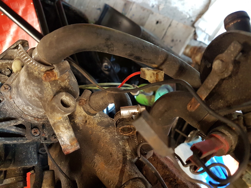

Ik heb nu een JB blok in de takels hangen welke ik een keertje wil starten voordat ik heb eerst helemaal netjes ga maken om daarna in mijn buggy te plaatsen.
Bij de carb zitten een drietal slangen/aansluitingen, kan iemand mij vertellen waarop deze aangesloten moeten worden?
De kachelaansluitingen dop ik sowieso af en de 2 dikke slangen zullen wel naar een radiateur moeten

tevens zitten er 2 stekkers bij de carb in de buurt, 1 met een rode draad en 1 die van een oa 2 aansluitingen in een koelleiding komen. Wat moet daarop aangesloten worden?
Motor is los gekocht en alle aansluitingen moet ik nog zelf maken in de bestaande draadboom van de buggy en dit zijn mijn eerste stappen met waterkokers die niet al ergens ingebouwd zijn

Zijn spruitstuk verwarming en chokeverwarming. Komen normaal van het stalen pijpje en vanaf de cililnderkop aansluiting. Wat voor buggy komt het in. Heb zelf een splinternieuwe Hustler body welke opgebouwd wordt met een porsche motor op gasklephuizen en KMS.

dank je voor je reactie, moeten dus alle drie op het koelwater systeem aangesloten worden. Moet daar nog ergens een expansie vaatje tussen?

slangaansluitingen ben ik uit. Aansluiting op het spruitstuk is aansluiting voor vacuum op de rembekrachtiger. Andere moet gewoon op het koelsysteem gekoppeld worden.
Rode kabeltje onder de carb moet gewoon 12v hebben, is een gedeelte van de verwarming van de carb.

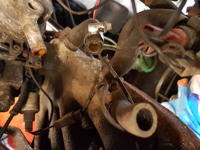

iemand enig idee wat er op het omcirckelde gat aangesloten zou moeten worden? Het gat zit net onder het luchtfilterhuis met een bult kit eronder.
Is een Pierburg 1B carb bij mijn weten en google helpt me niet veel verder met deze aansluiting.

Lijkt mij een adapter voor een LPG installatie

dat zou inderdaad ook nog kunnen, lijkt me iig niet iets wat er af fabriek op hoort. dank je wel voor de tip.
