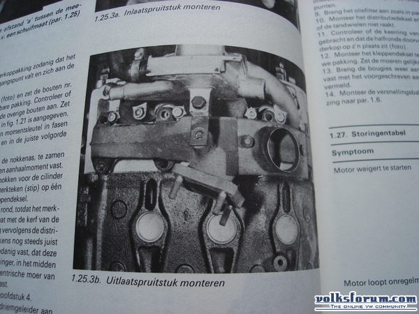

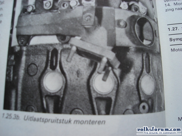

Old 02-09-2007, 12:37
Posts: 7,431
bedankt voor jullie reactie's !
heb even 2 foto's gemaakt uit het grote kluwer boek !
gr. Martijn
