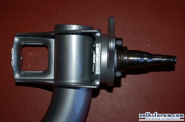

Bij mijn Golf I heb ik het ook gedaan. Ik heb er wel sterkere bouten ingezet.
Uitkijken dat de koppen niet tegen de trommel of remschijf gaan aanlopen.

Word wel meer gedaan inderdaad. Is ook wel een nette oplossing. Maar het krachtenverloop word er wel anders van. Maar dat zal niet al te veel zijn. Tis immers geen 1 meter maar, maar 1 centimeter.
Ik zou dan een setje schuine maken/bestellen. Kun je negatief camber op je achteras verkrijgen (je hebt er alleen helemaal niets aan). Zal wel mooi staan.

het is zeker beter dan gewone spoorverbreders, maar een nadeel is dat de naafbouten nu te maken krijgen met een dubbele afschuiving en een inderdaad iets hogere dwarskracht. Is misschien toch wel verstandig om hier een sterkere bout in te monteren.
