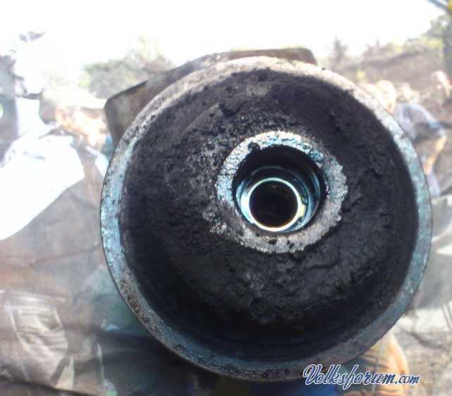

Dat warm stoken deed het 'm!
Op de afbeelding zie je dus aangekoekte verkoolde olie tussen het centrale gedeelte en hitteschild.

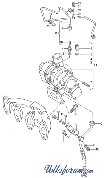

Deze afbeelding van partscats.info
Lijkt erop dat je dan ook het turbinehuis moet gaan verdraaien vanwege de input van de olieleiding (kan dus verkeerd aflopen) en compressorhuis voor de luchtoutput (kleine moeite)
