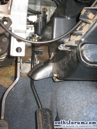

Simpel beugeltje gemaakt voor het gaspotje, te monteren aan een M8 bout van de rembekrachtiger. Op de plaatjes nog even vastgebonden, maar heb het pedaal al afgeslepen en wil m ergens laten afdraaien naar 6mm en schroefdraad op het bovenste deel. Dan kan t haakje erover en zit t knap!

In een vrij uurtje vanmorgen even de verlaten (bijna-weekend) werkplaats op het werk opgezocht en een draadje getapt in het gaspedaal. Kan ik mooi het touwtje van het gaspotje bevestigen! Gewoon een M6 boutje nemen waarbij op de eerst 5mm geen draad zit, contramoertje, afzagen, klaar!
als oplossing voor dit:

Gaspedaal zit!
Nu nog noodoplossing met beugeltje (komt van stoelversteller ) Wil nog ander beugeltje maken!

Gister nog even snel het gaspedaal een update gegeven, zat met een schroefje vast, maar liep niet 100% soepel...
Nu schroef vervangen door gaskabeldingetje van een gewone dieselpomp!
Nu goed te zien dat zo'n beugeltje van een stoelversteller soms goed van pas komt! Gelukkig is dat een gebrek van mij, nooit dingen weggooien
