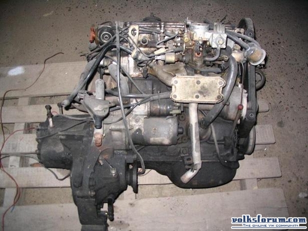

Zo vandaag vroeg op gestaan, want dit was en grote schoon maak dag.
De versnellings bak was al van de motor gehaald, dus heb ik deze vandaag maar eens schoon gemaakt.
En na een behoorlijk wat poets uren is dit het resultaat.
Ik geloof dat ik hier maar geen lak op ga spuiten, hij ziet er zo al goed uit. :D
De eerste foto is hoe de versnellings bak er uit zag.
De start motor heb ik ook nog maar gauw mee genomen om schoon te maken.
Deze word nog wel helemaal uit elkaar gehaald voor een kleine inspectie.
Groetjes Patrick.
Gijs 19-02-2007 21:17
Je hebt je flink uit geleeft op die bak :D
Erg goed bezig hoor :rock:
Vind die kleur waarin je de auto hebt gespoten erg vet. Die details maken het helemaal top (zoals je kleppendeksel). Ga je je startmotor ook zo spuiten? :tongue:
Succes!
Gijs

Verder, waarmee heb je je versnellingsbak schoon gemaakt? want ik heb een tijdje terug iets gelezen over schoonmaken met een staalborstel (en dat schijnt niet de beste oplossing te zijn)
De bak heb ik in de ontvetter bak gegooid ( met zo een lopend slangetje er in ), en met een kwast elke keer een beetje af poetsen.
En je moet de boel een beetje laten in weken, hier gaat wel veel tijd in zitten, ik ben hier s'morgens aan begonnen.
Voor het eten goed laten in weken, en toen ik na het eten terug kwam, ging het er redelijk goed af.
Het is eigenlijk gewoon vet, olie, zand en stof.
Ook nog met een beetje thinner bezig geweest, en een schroeven draaier, voor de hardnekkige zooi.
En om de boel te laten blinken, boormachine en 2 messing borstels en een opschot doekje
Met een beetje geduld is het goed te doen, en niet met alles er op gaan, schuurpapier, staalborstel, plamuur messen en weet ik het allemaal.
