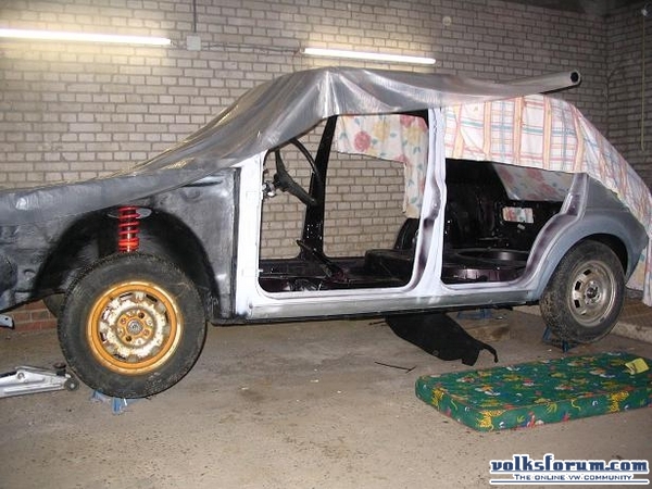

Zo de MK staat dan eindelijk op de aardbodem.
Ik heb de MK toch maar voor zien van originele 13'' velgen met 185/55 bandjes, die 17'' was niet zo een succes.
Toen ik hem liet zakken, had ik niet zo veel ruimte meer tussen het achterscherm en de boven kant van de band.

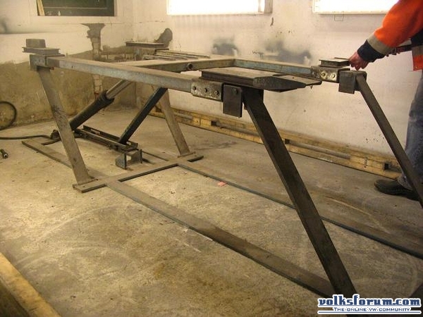

Vervolgens hebben we het bruggetje getest, die heeft mij kameraad pas aangeschaft, die kon hij over nemen van zijn baas.
We hebben de MK overgereden naar dit onder komen, waar we de laatste hand gaan slaan aan de MK, voor hij naar de spuiter kan. :cool:

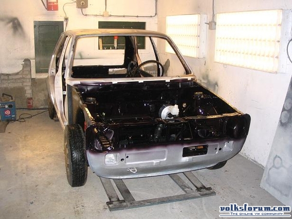

Hier is weer een Up,

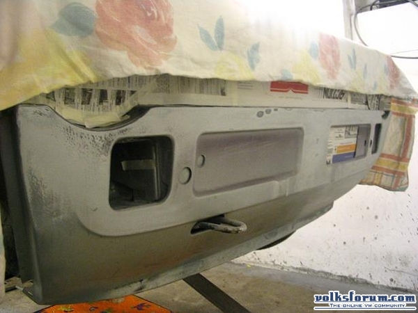

Ik ben begonnen de MK op te schuren, met 120, toen met 180, en als laatst met 220.
Toen zijn we ijzer plamuur gaan zetten, op de achter schermen en op het achter front.
Alles netjes op geschuurd, op de zij schermen kon hier gelijk wat fijnere plamuur op, maar op de achter front moet nog een laagje ijzerplamuur op.
De boel nog beter af geplakt, bij de wiel op hanging en onder de motor ruimte, want met al die kale stukken op de MK, en met dit weer is niet zo best.
Dus hier moest zo snel mogelijk een beschermlaag op, dit is gebeurt met 2 componenten primer.
Vervolgens zijn we weer verder gegaan met de achter schermen en het achter front.
Hier kun je zien dat hier en daar nog wat op moet.
De achterklep hebben ook weer even op gepakt tijdens het drogen van de plamuur van de MK.
Hier was een aantal weken al aan gelast, en netjes gemaakt, en voor zien van primer.
Tot de volgende UP,
Groet Patrick.
DeNB3rt 09-02-2007 13:56
veeel werk!
mooi :)
Richard 09-02-2007 14:40
dat gaat scheuren
Melvin 09-02-2007 15:06
ik bewonder je kortafheid en expertise richard, echt irritant!
Verder, zoals je op een paar foto's verder ziet, zie je dat hij ongeveer alles er ook weer af heeft geschuurd... zal wel goedkomen dus!
Lieuwe 09-02-2007 15:21
Ik denk dat Richard het gleufje bedoelt wat daar normaal zit tussen achterscherm en zijscherm. Deze is nu vol geplakt met plamuur wat dus een grote kans op scheuren heeft.
Verder zit het er weer top uit zoals gewoonlijk :thumbup:
Richard 09-02-2007 15:28
persoonlijke aanval mag wel via de pm hoor melly.. ik bedoel gewoon wat lieuwe neertikt..
hij heeft de gleuf volgeplamuurt en dit is een deletatie..dus tordeert..en gaat scheuren
zat gewoon tijdens het werk met een schuin oog ff te kijken en had een beller aan de lijn, dus daarom was ik iets kort :)
verder niks dan probs voor dit project..
polopower 09-02-2007 16:52
Je had de persoon in kwestie ook even kunnen vragen of hij het naadje had doorgelast. :rolleyes:
Melvin 09-02-2007 16:54
dat is al duidelijker ;)
maargoed, hij heeft die delen toch wss aan elkaar gelast dus zou het wel mee moeten vallen ofniet? natuurlijk zal er nog enige torsie zijn...
PVPMK1 10-02-2007 02:08
dat gaat scheuren
Hoi mensen,
Ik zie dit niet als een puntje kritiek, maar meer als tip.( was wel kort door de bocht maar dat geeft niet ) ;)
Want was dit namelijk niet gelast, en zou dit vol gesmeerd zijn met plamuur, dan had ik het er zeker uit gehaald.
Ik hoor liever nu van deze tips, dan dat hij zo meteen helemaal klaar is, en die naad gaat scheuren.
Maar hier zit normaal kit in, en dan word er over heen gespoten met de goede kleur.
Dit alles word hard, de lak, maar ook de kit met de jaren.
Waarom zie ik dan bij de MK1 geen scheuren in die naad komen, door die torsie.
Nu is dit bij mij gelast, en die torsie is zo nihil, zou dat bij de MK op latere termijn problemen geven?? :confused:
En nog maals hè mensen ik sta open voor tips en advies, liever nu dan dat het te laat is.
Groet Patrick.
