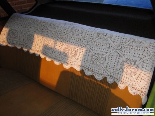

Een super lelijk kleedje op de achterbank. Ook weer zo lelijk dat het weer mooi is. Gewoon grappig.

De Limburger 16-05-2010 10:46
Heey Cloontje, dat kleedje is indd echt lelijk, maar ja het is voor een goed doel he, hahaha.
Ziet er erg goed uit hoor.
