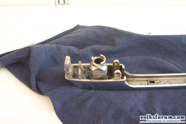

Chrome klinken mk1 inbouwen op een mk2 heeft wat ombouw werk nodig om te zorgen dat de klinken juist passen.
links het oude mechanisme en rechts deze uit mijn golf 2.

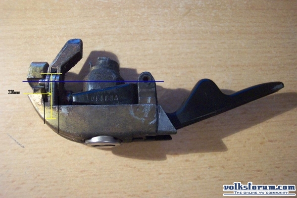

Uit het mechanisme van de golf 2 heb ik het palletje nodig wat door de hendel word gekanteld welke vervolgens op het mechanisme in de deur zelf drukt. Dit drukt bij een golf 2 omlaag.

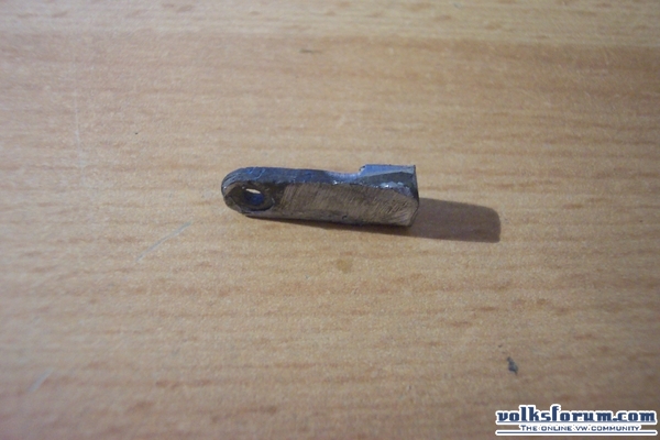

Dus tussen de 2 zwarte lijntjes heb ik het eruit geslepen en vervolgens in de juiste lengte (zie gele lijn) gepast zodat hij ook bij de chrome klink op 1 lijn zit met het asjes van de hendel. (zie blauwe lijn)

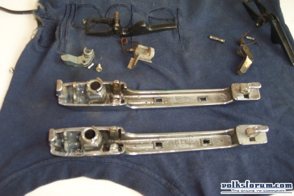

Waardoor uiteindelijk vier van bovenstaande overblijft. Waarvan er in twee het palletje met asje komt en de andere twee als geleider werken net als in de orginele golf 2 klinken.
De stukjes erin gezet en vast gelijmd. ik laat het nog een paar uur drogen en dan kan ik alles weer in elkaar zetten en de klinken eindelijk plaatsen

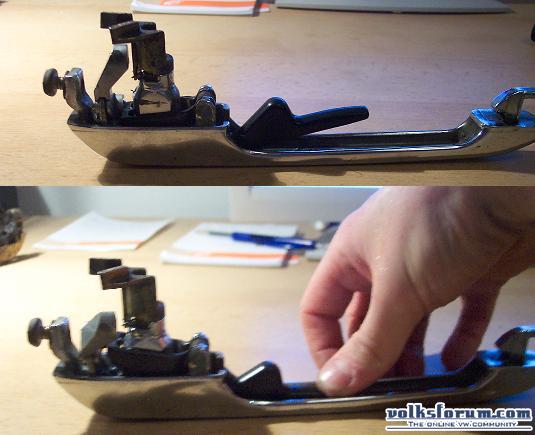

Links kun je het palletje liggen welke met het asje over de pasgemaakte beugeltjes gaat.
Resultaat 2 drogende klinken
Zodra het gedroogd is kun je het mechanisme over zetten van de golf 2 op de golf 1 klinken en klaar is klara:
resultaat:
