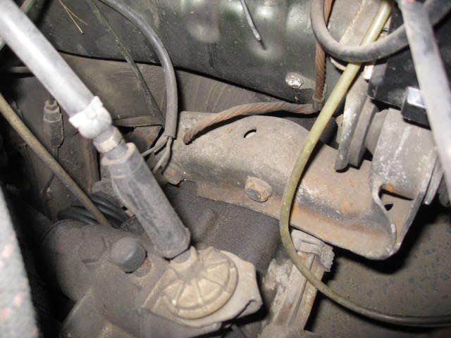

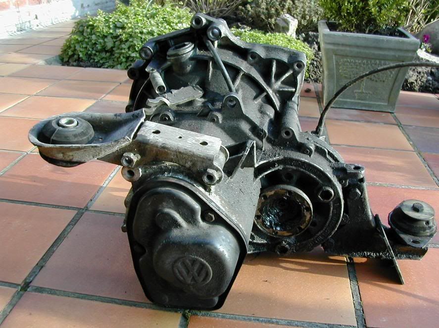

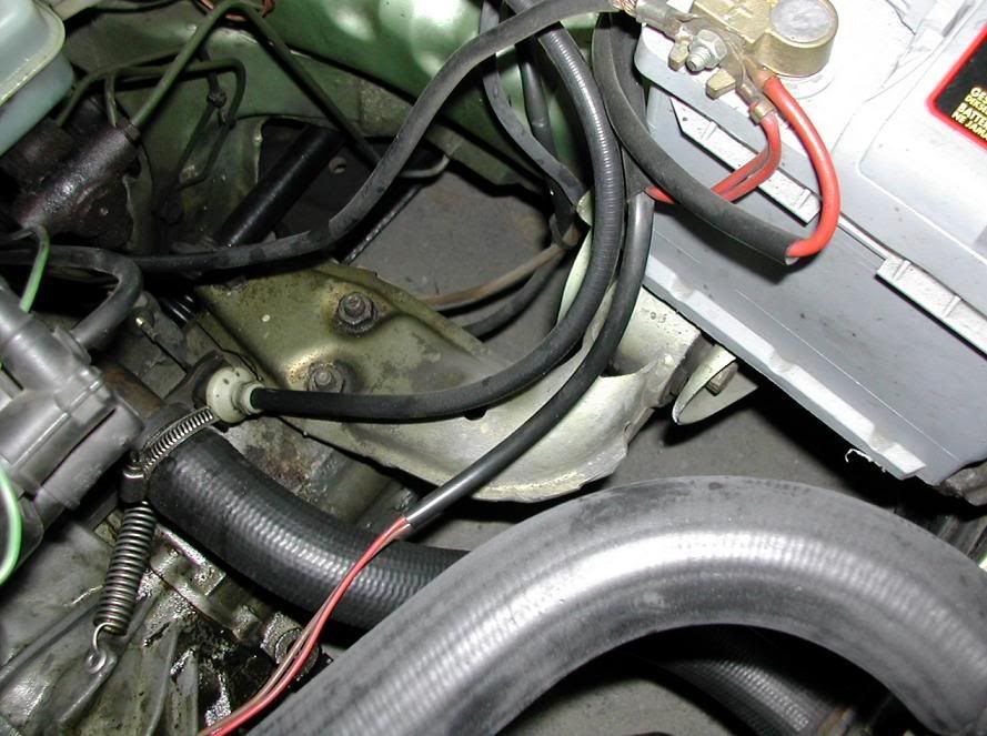

How, zie m'n foto's hier passeren;
Na dat wil ik dan wel even zien hoe jullie dat doen met een 020 steun?
Lijkt me toch niet te lukken hoor? Ben ik vrij zeker, tenzij ik nu de verkeerde steun in m'n hoofd heb als ik dan aan een 020? Is toch degene die aan elke 5-bak golf 1 of 2 1500cc en groter motor hangt? Als het die is, heb ik geprobeerd, paste toch van geen kanten.
Wat je wel kan doen is dit;
'Heb ik dus reeds gefabriceerd om even te proberen. Wel wat meet en pas werk om'm mooi recht te hangen. Cardanassen lijken ook mooi te passen. Met de originele schakelstang kan ik ook alle versnellingen nemen. 'stilstaand'. Enkel de kunstoffen bol van de schakelvork moet wat ronder gemaakt worden. Nog niet kunnen testen, motor draait namelijk nog niet.
Steun draaien, en de originele polo bak steun aan lassen.
Foto's zijn van een Franse Jetta 1;
retropilots.be
Old 12-12-2008, 22:00
Rétrokroezer Rétrokroezer is offline
Posts: 420
Ondertussen al iemand geprobeerd?
