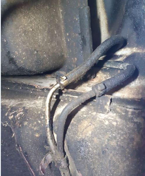

Gisteren even het vlotter gecheckt en daar rook het wel sterker naar brandstof, maar ik zag niets vreemds. Vlotter lijkt goed vast te zitten, ik zie alleen niet of er een afdichtring onder zit. Hoort deze onder het witte gedeelte te zitten?
Ook de leidingen die hier naar toe lopen zien er niet slecht uit, wel zijn ze wat plakkerig en na aanraken ruiken je vinger naar benzine??

Wat ik in ieder geval zie is dat er vacuumslangen als brandstofslangen zijn gebruikt. Deze zijn enkelwandig en omvlochten; levens gevaarlijk! Je moet echte dubbelwandige brandstofleiding hebben met canvas voering. Dit kan je oorzaak dus zijn
Edit: het lijken vacuumslangen maar het kunnen ook de jaren 80 brandstofslangen nog zijn. Ik zou ze direct vervangen.

Van Limburg's Avatar
Join Date: Apr 2012
Posts: 2,221
"jaren 80 brandstofslangen nog zijn. Ik zou ze direct vervangen."
Dit vermoed ik ook. Pak die in je motorruimte ook mee aub.
Ok duidelijk, bedankt voor de snelle reactie.
Die dubbelwandige leiding is de standaard tegenwoordig neem ik aan? dus universele brandstofleiding bestellen via bekende kanalen en dan tank demonteren of is dat niet nodig?
En nog tips voor het vastzetten van die leiding op de stalen leiding? (waar nu die 2 klemmetje zitten)
Old 19-05-2020, 08:40
Roy16VG60's Avatar
Volksforum Donateur - Mr G60
Posts: 1,315
Goede slangklemmen meebestellen voor de diameter slang (meestal 13,5mm bij een 8mm brandstofslang).
Ik zou de tank er even onderuit pakken en direct goed inspecteren hoe de staat is. Tevens kijken of het afdichtrubber tussen de vlotter en de tank er nog in zit, anders lekt hij brandstof(damp) daarlangs.

Johan1982MK1's Avatar
Het zijn inderdaad de originele brandstofslangen nog, zo zat het bij die van mij ooit ook.
Die moet je wat Roy ook al zei direct eraf halen en vervangen voor nieuwe slangen.
Die oude slangen slaan vaak door naar buiten, vandaar de brandstoflucht waarschijnlijk.

Net de stalen leidingen opgemeten en die zijn 6,20mm buitenzijde. Betekent dit dat ik 6mm leiding moet kopen? ik zie zoveel verschillende maten..
Old 19-05-2020, 12:54
Roy16VG60's Avatar
Posts: 1,315
Die zijn aan de dunne kant voor een KR... ik denk dat je die ook moet vervangen voor 8mm leidingen...
