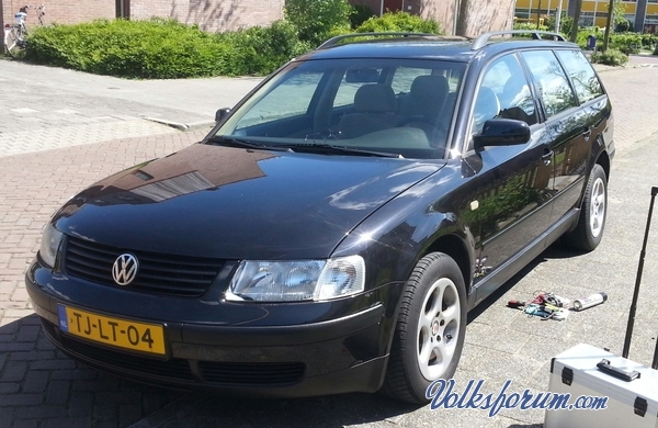

zoals beloofd:
deze zomer rijd ik op deze wielen door. in oktober rol ik er winterbandjes op en in maart hoop ik een mooi setje 18" BBS LM op de kop te tikken.
verder heb ik niet echt plannen, op onderhoud na. misschien nog een keer een mooi verwarmd sportinterieurtje en wat aluminium accentjes.
