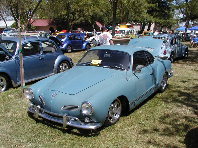

Ik zou 6j voor en 7j achter doen, met adapters moet dat passen volgens mij...

wat een schitterende auto

zo moet die van mij ook worden alleen een andere kleur en geen smalle vooras.
dus dat zou wel moeten passen dan.

mooie wagen man! ik laat bij die van mij de standaard velgen verbreden, achter tot het randje aan toe :biggrin: van wat voor leeftijd is deze? 65/70?

ik denk idd ook zo iets, 68 of zo (voor alle duidelijkheid: die is niet van mij).
dit is mijn auto.
