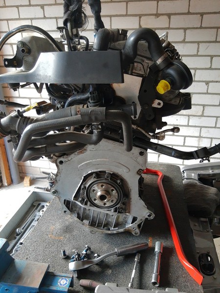

Heel snel gaat het hier allemaal niet, maar goed blokje is weer eruit en wil de achterste versnellingsbaksteun van Epytec monteren. De krukas keerring heb ik nog niet vervangen en wil ik uit voorzorg wel gelijk meenemen, dus bak weer eraf en keerring binnenkort vervangen (eerst even bestellen ).
Echter de versnellingsbak heb ik tweedehands gekocht dus die misschien eens openmaken en van binnen bekijken, heeft iemand toevallig een werkplaats handleiding voor revisie van een 02A bak? Bak gaat goed in versnellingen met de hand maar maakt een grommend geluid, lagers wellicht?
Las hier ook op het forum dat het gedeelte waar de startmotor komt niet geverfd moet zijn in verband met geleiding van elektra dus dat ook even opgeschuurd:
Groetjes Sinaasboom

Zit er wel olie in de bak?
Goeie vraag! Hij lekt geen olie.. dus zou zo maar kunnen dat er niets inzit inderdaad haha Misschien maar eerst even checken inderdaad en anders eens olie erin doen en dan nog eens luisteren.

Verder geen gegevens of km stand van de bak bekend? In dat geval zou ik m sws openmaken. Heb hier van een klant nog een EUH bak liggen uit een golf4 TDI en die maakt lawaai. Is een lager uit gelopen die aan het einde van de prize as zit bij de 5e versnelling. Dit kan je (soms) alleen horen als hij achter een draaiende motor zit en de koppeling los laat. Vaak eerst een zacht ruisend geluid, maar deze die jankt behoorlijk erg. En met wat meer km's erop zijn er nog wel andere kleine dingen die je dan mooi kan controleren/vervangen. En het magneet mooi reinigen waar een boel slijpsel aan blijft hangen. Dan weet je zeker dat ie weer goed is.

02A handleiding heb ik voor je, stuur even je email in pb!
Heb inderdaad geen historie van de bak, dus dat wordt even openmaken en kijken wat voor ''metaal'' we in de kuip hebben
Top dankjewel! Zal snel wat foto's posten van het knutselen

Momenteel weinig voortuitgang hier, maar heb bovenstaande bak opengeknutseld en ben gaan rekenen wat lagers, keerringen, boutenset enz enz zou gaan kosten (want ja dan heb je toch alles open en kun je net zo goed alles maken zoals je het wilt). Maar dat viel toch wat hoog uit, hoogste prioriteit heeft momenteel het project afmaken en rijdend maken. In oktober komt er een kleine spruit dus een beetje druk zit er nu wel achter
In plaats van deze bak te reviseren voor enkele honderen euro's op zoek gegaan naar een andere 02a ASD bak. Uiteindelijk een bak gevonden redelijk in de buurt voor 100 euro, is het proberen waard toch? Even getest en klinkt al een heel stuk prettiger dan voorgaande bak (zit nu bijna geen olie in)
