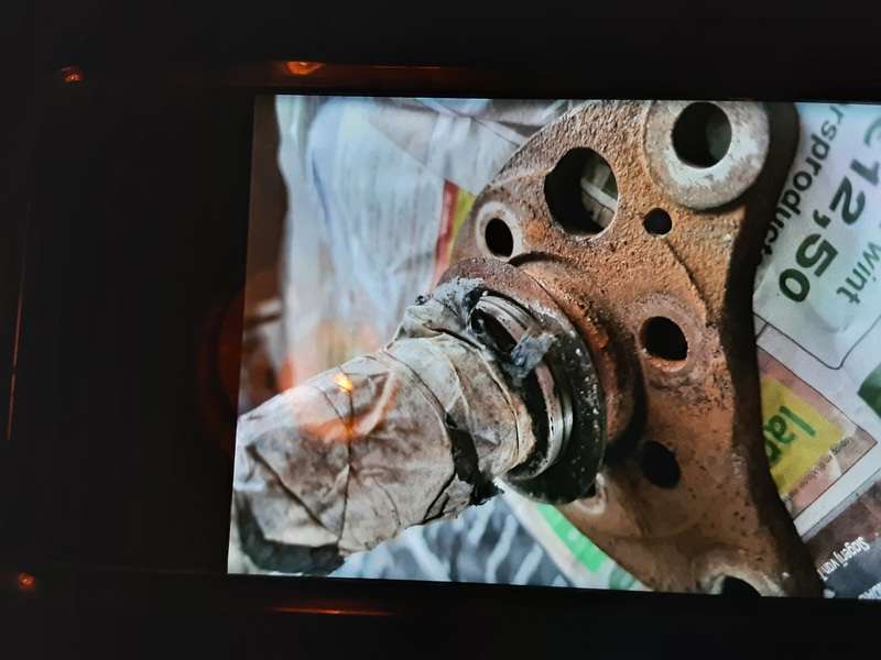

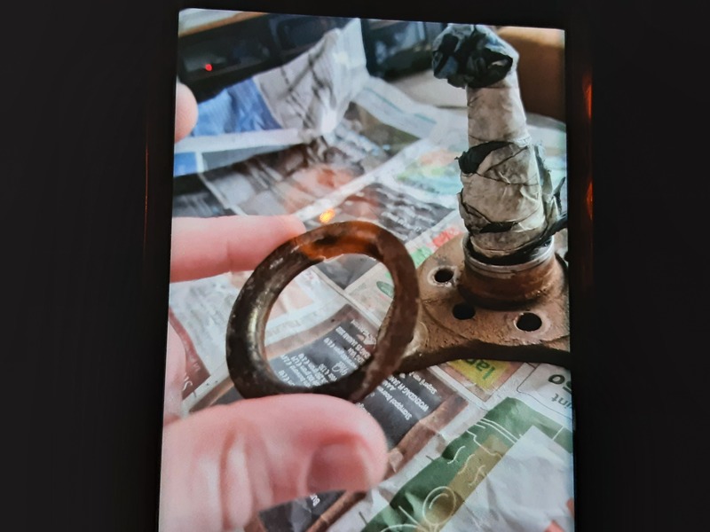

Deze ring bedoel ik

Das een afdekring voor de astap. Voorkomt dat er veel troep richting het grote lager in de remschijf komt. Zou hem er persoonlijk wel opzetten, kosten niet de wereld: https://boelm.nl/astap-afdekking-19...hijfremmen.html
