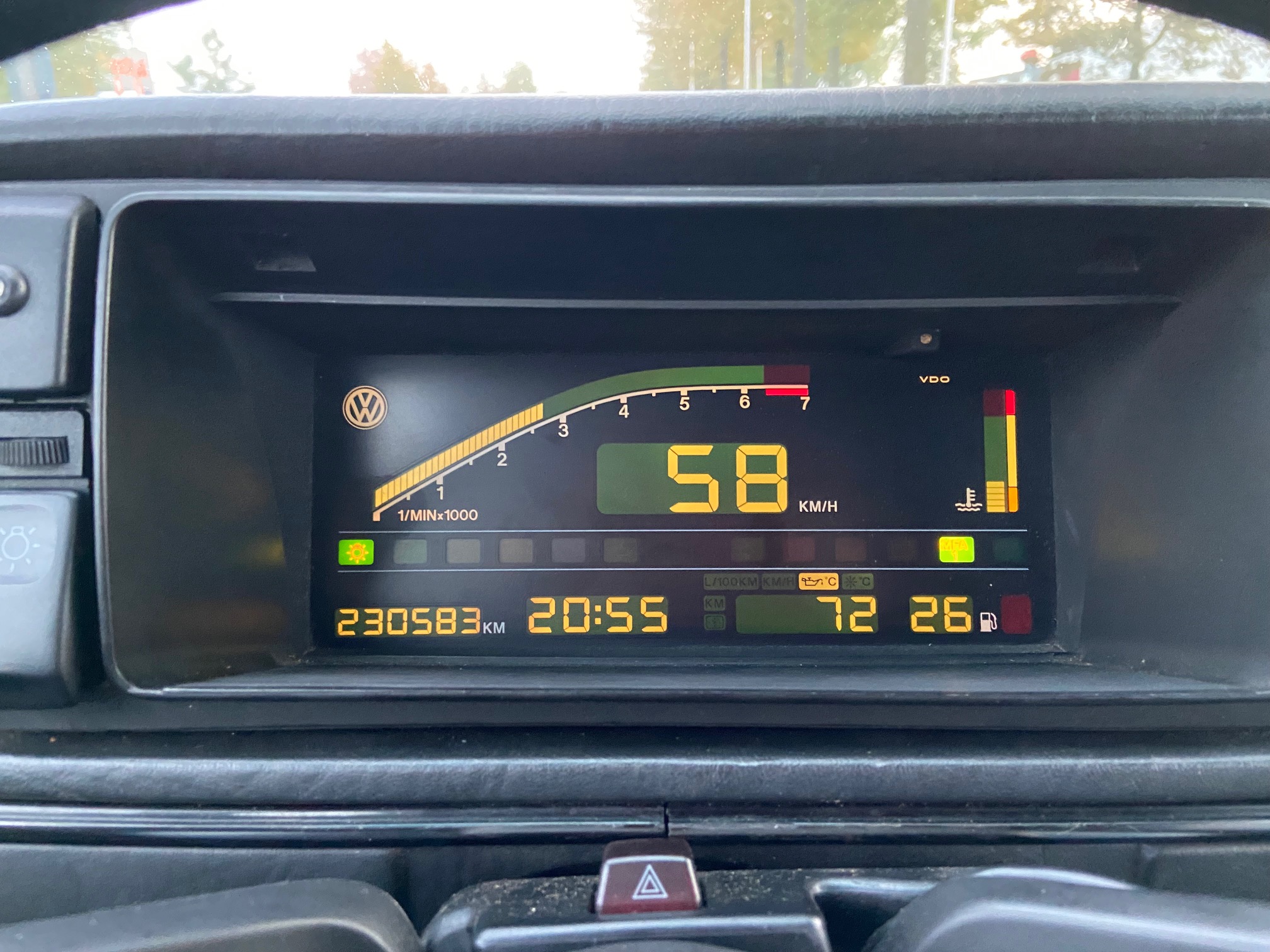

Vandaag eindelijk de juiste beugels ontvangen van Omecar uit Duitsland. Al met al een beste prijs voor een paar simpele beugels. Maar goed, beter te duur dan niet te koop zeg maar.
Volgende week maar eens inbouwen.

Gisteren even tijd gevonden om de digifiz beugels van Omecar te installeren. Het past allemaal wel, maar niet perfect. Als ik de digifiz er in hang, dan zit hij er scheef in. Met een een paar kleine aanpassingen is het toch gelukt hem er recht in te krijgen. Had voor die bijna 150 euro toch een wat betere pasvorm verwacht.
Maar goed beter te duur dan niet te koop.
Had wat foto's van de inbouw willen maken, maar helaas vergeten.

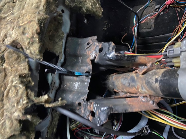

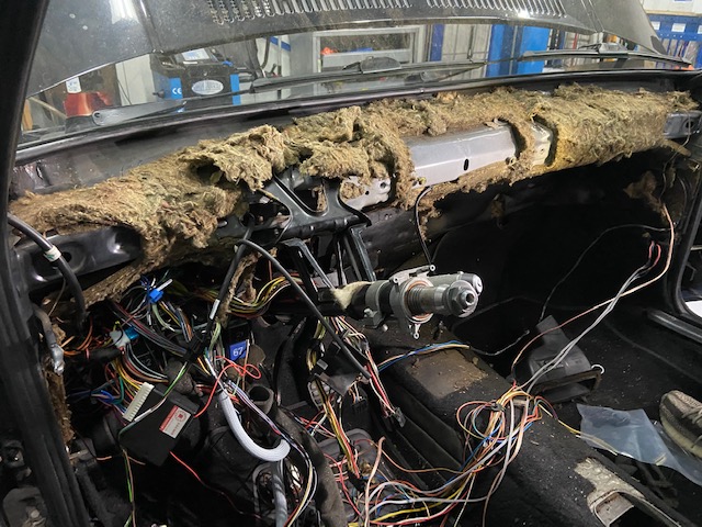

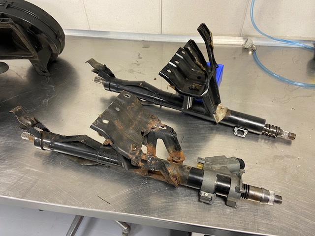

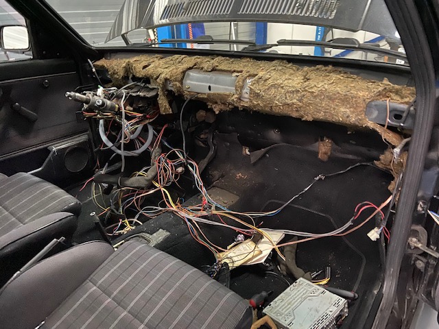

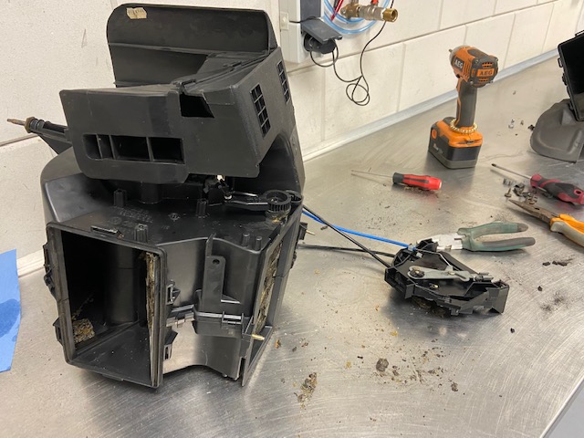

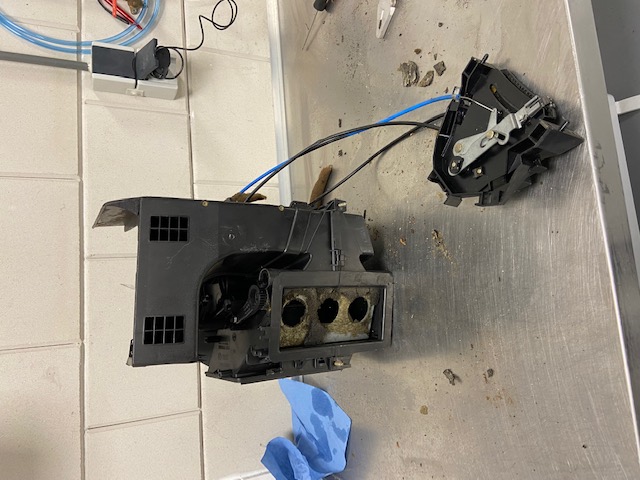

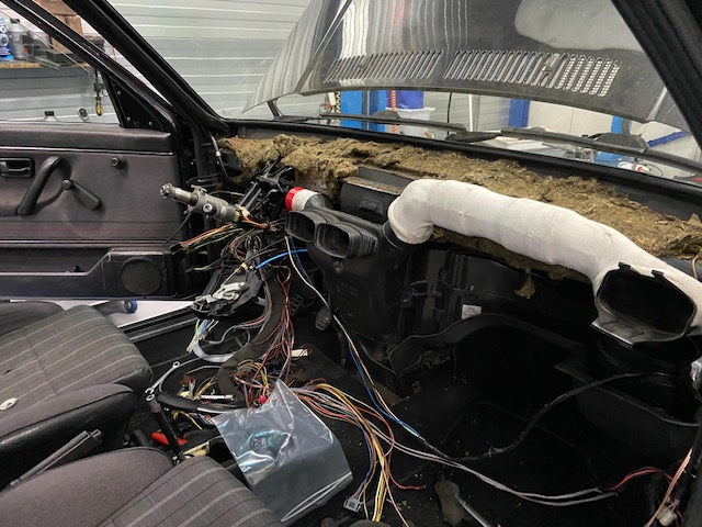

Vandaag maar het dashboard gedemonteerd. Zo kan ik eindelijk de bedrading onder het dashboard wat netter maken. Tevens werkte de kachelbediening niet meer goed en snap nu ook waarom. Gelijk maar even de kachelradiator vervangen. Hier heb ik al een nieuwe voor liggen.
Nu is de bekabeling van de schuif bediening verbogen en zit muur vast. Dus gelijk maar op zoek naar een nieuw kachelhuis met de bediening. Dus als iemand nog wat heeft liggen? Stuur dan even een PB.
Nu ik het dashboard eruit heb zie ik ook waarom ik speling heb op mijn stuur. Geen idee wat ze er mee hebben gedaan, maar er heeft in het verleden een Corrado dashboard ingezeten, dus blijkbaar hebben ze daar de boel voor verbouwd en verlast. Nu wil ik dit graag weer goed hebben.
Heeft iemand nog een stuurstang liggen met de nodige originele bevestigings delen? Dan ook graag een PB. Als iemand toevallig een foto heeft van hoe het wel hoort te zitten dan zie ik deze graag tegemoed.
Hieronder wat foto's van de ellende die ik tegen kwam.

Denk dat er idd een Corrado of Golf III dash in heeft gezeten. Kameraad van mij heeft ook zoiets gehad.....

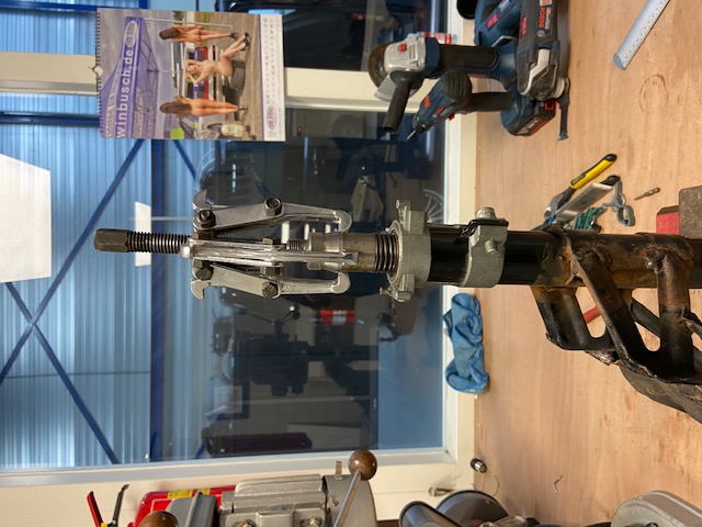

Vanmiddag even op pad geweest om een andere stuurstang met de juiste beugels op te halen. Tevens bij die verkoper ook gelijk een goed kachelhuis meegenomen. Dus we hadden vandaag weer wat te knutselen.
Hieronder de nieuwe en oude stuurstang (of hoe het ook heet naast elkaar).
Eerst bij de oude de bus eraf trekken met een poulie trekker zodat ik het contact slot over kan zetten op de nieuwe stang. Na de wisseltruuk weer de stuurbus weer terug op de stang geperst (erop getikt met een dop en hamer).
Vervolgens het hele zaakje weer gemonteerd en het zit weer perfect zoals origineel. Op naar het volgende....

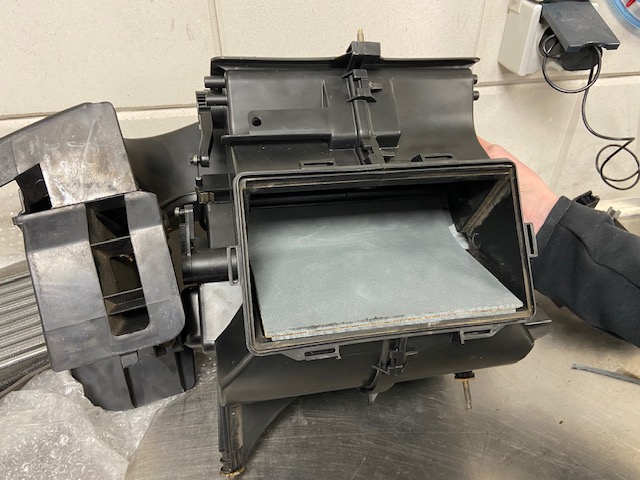

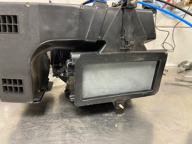

Operatie kachelhuis... van het nieuwe kachelhuis heb ik de oude resterende foam (althans zover je het nog foam kunt noemen) verwijdert. Het spul was compleet vergaan. Dus nieuwe plakfoam die ik eerder al eens op Amazon had gehaald op maat geknipt en erop geplakt.
Helaas paste de nieuwe kachelradiator en niet in wat ik ook probeerde het laatste stukje ging er niet in. Dus toch helaas de oude maar weer terug geplaatst. Moet wel zeggen dat deze op het oog nog als nieuw was dus had er nog wel vertrouwen in.
En vervolgens de boel weer terug gemonteerd in de auto.

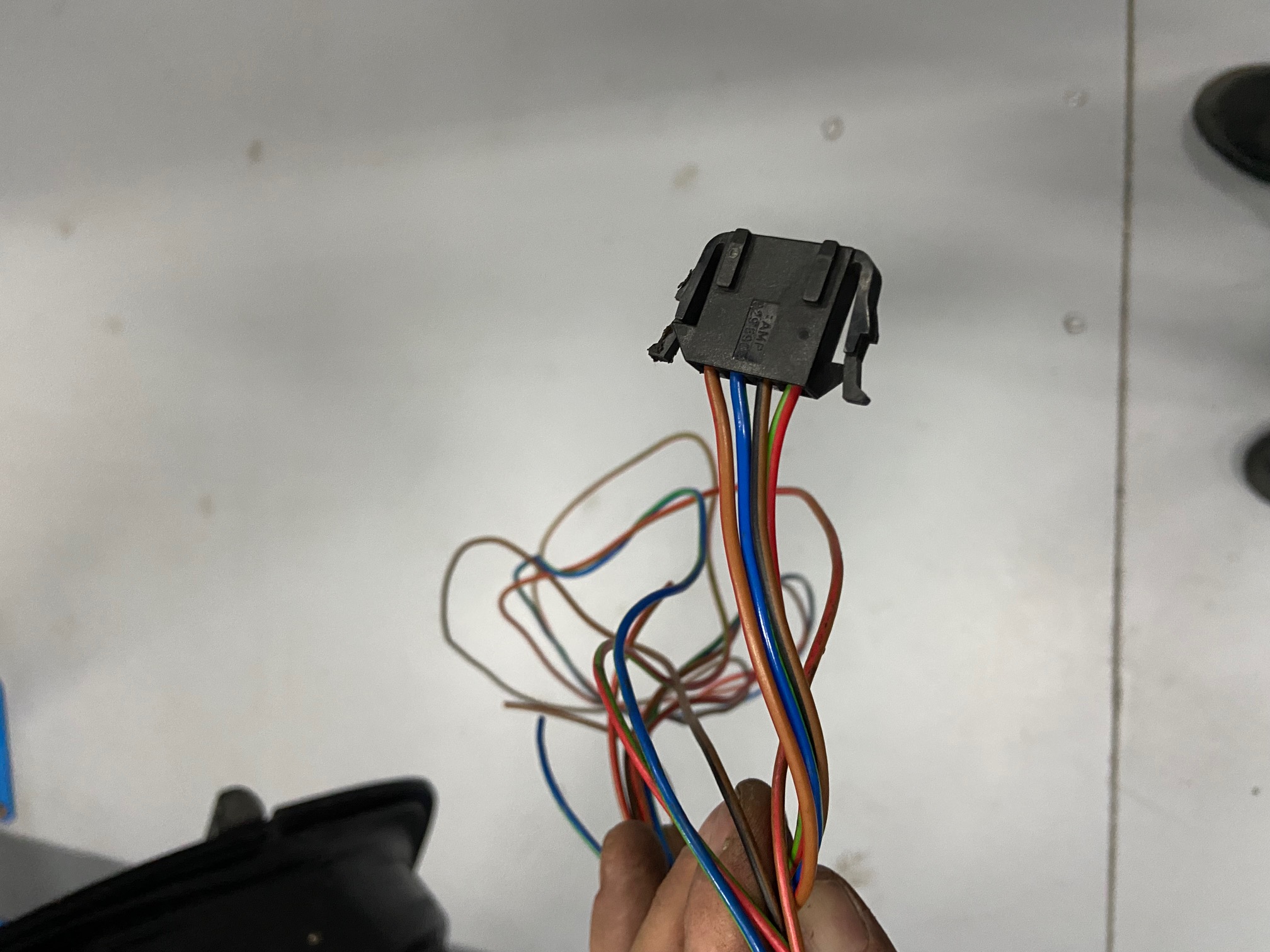

Tijdens het nalopen van de bedrading die ik een aantal lossen draden met een platte stekker zitten. Geen idee waar deze van is. Iemand een idee. het is wel een volkswagen stekker. De stekker zat richting de rechterzijde van het dashboard.

Zou ik morgen even moeten kijken, wat er bij mij nog zit.
Of misschien kun je het op A2resource vinden als je de kleuren naar de zekeringkast kan volgen?

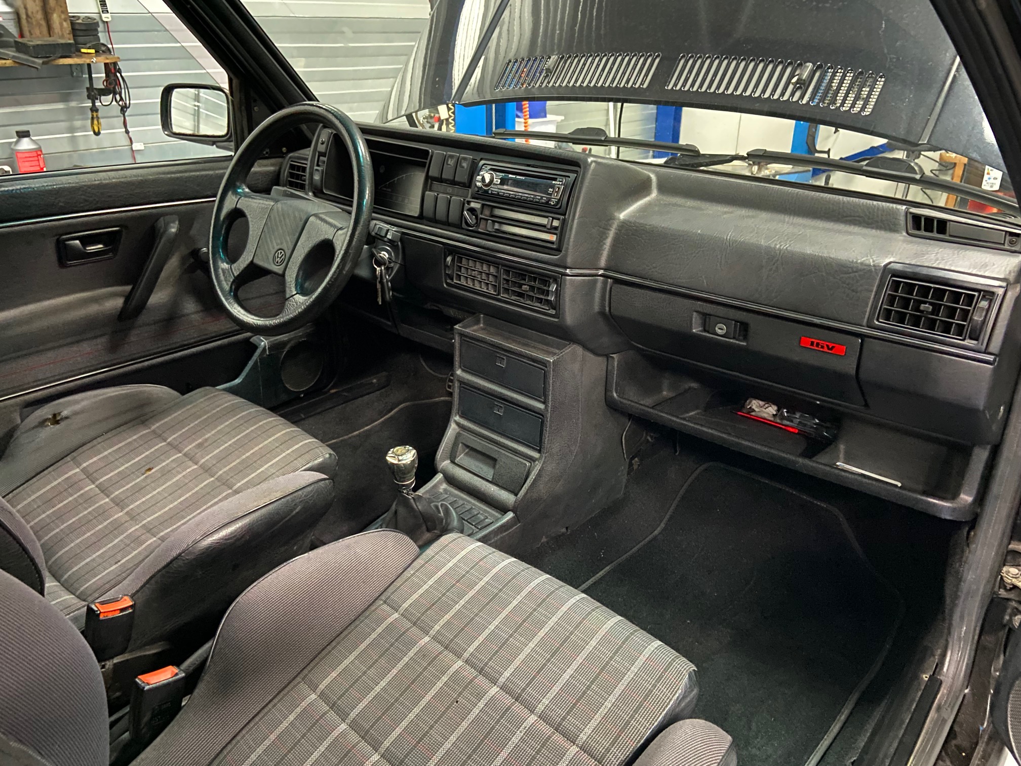

Vandaag de golf weer volledig gemaakt door het dashboard en toebehoren er weer in te plaatsen.
Hoe blij kun je zijn met een vast (niet op en neer kunnen bewegen) stuur.

Sorry ik heb nog niet gekeken gisteren, heb m'n eigen issues
Kun je de draden volgen naar de zekeringkast of niet? Als ik trouwens op a2 resource zoek naar de draadkleuren kom je allerlei gekkigheid tegen. Glow plug, water sender, MFA switch, etc. Maar niks wat die 4 bij elkaar linkt - voor mij althans.

Netjes, goed bezig! Wel vreemd dat de kachelradiateur niet past..... Is allemaal hetzelfde Die stekker is denk ik van het ABS controle lampje (ff snel in mijn magazijn gechecked), is een standaard boompje voor een Corrado, dat zou ook verklaren waarom jouw stuurkolom verandert is.

Oke misschien een restant van het corrado dashboard wat er eerder in zat. Daar hadden ze idd de stuurkolom voor aangepast. Nou ja heb alles er weer in en had kwam ook geen stekkers te kort dus mooi zo laten.
Kachelradiateur was er één van het merk Febi. Het leek door de bovenste metalen krans van de radiateur te komen. Laatste cm wou er niet in gek genoeg. Deze leek ook wat breder dan de gene die er in zat/zit.
