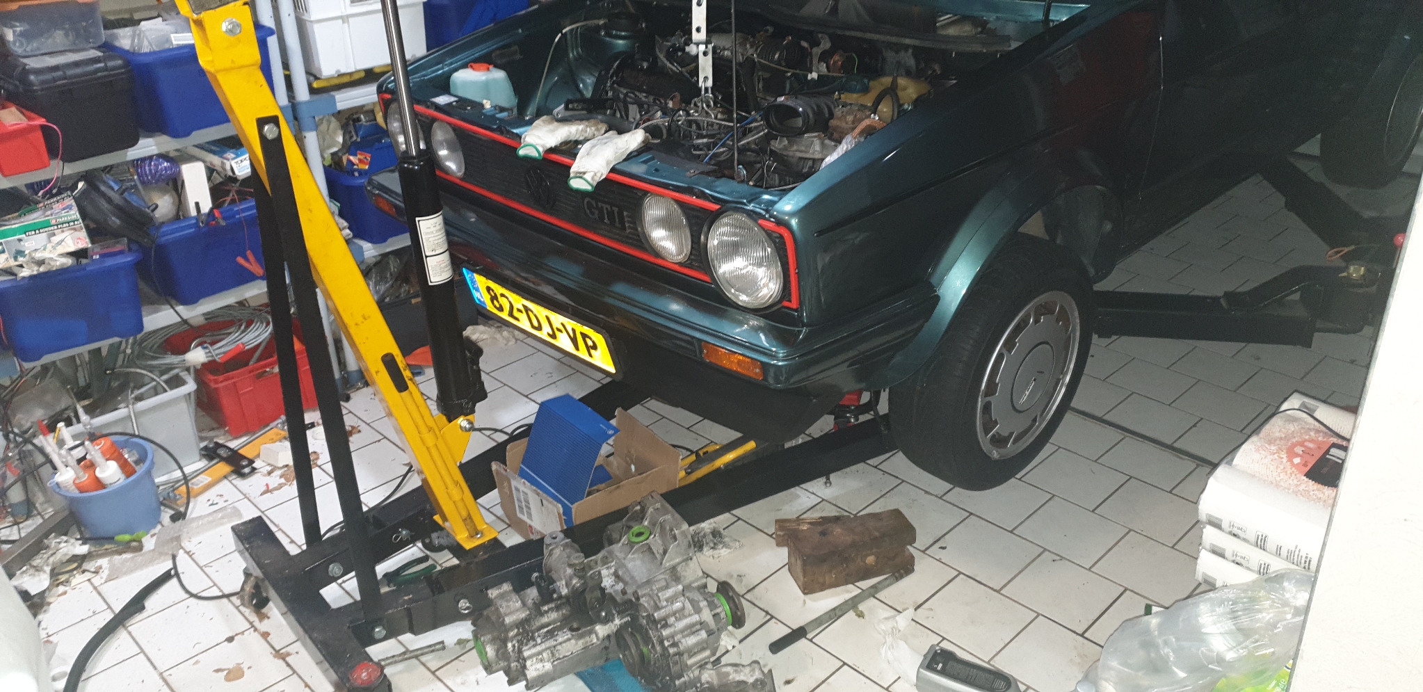

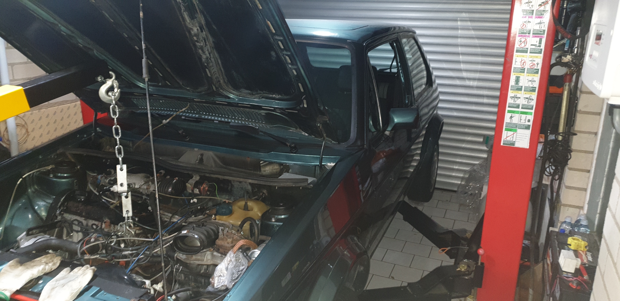

Default De bak is eruit
Dank voor jullie antwoorden allemaal en de beste wensen voor 2020!
Ik heb er toch voor gekozen alleen de bak er onder uit te halen. Ik heb in mijn garage een brug en een motortakel en met een krik en wat hout was het goed te doen. De motor kan ik er altijd nog wel een keer uithalen. Ik heb de Golf immers om te sleutelen
Inderdaad is het met de 100 flenzen wat ingewikkelder om die langs het aluminium schild te krijgen, dus de flens laat ik aan de lange zijde nog niet monteren en zet ik er pas op als de bak weer tegen de motor aan zit. Ik moet nog even een tooltje maken om die flens t.z.t. te monteren.
Ik laat de 7G bak toch reviseren bij een revisiebedrijf in Duitsland. Ze gaan de hele bak uit elkaar halen en ook de synchromeshringen die versleten mochten zijn, worden dan vernieuwd, eventueel een tandwiel als daar iets mee mocht zijn. De 100 mm flenzen van van de AUG laat ik overzetten op de 7G.
Ik heb verder een Sachs koppelingssetje gekocht op de Duitse eBay en zet alles weer in elkaar als ik de bakken weer opgehaald heb.
Ik heb dan een AUG bak over, ik weet niet of die gewild zijn...
