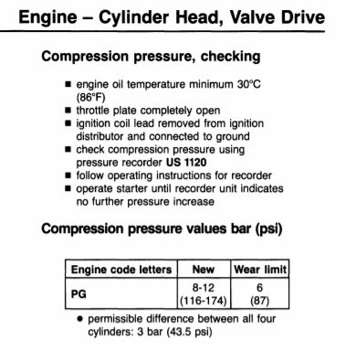

Compressieverhouding van een PG motor is 8:1 als ik mij niet vergis! Zal inderdaad ook vooral kijken naar de balans tussen de cilinders
EDIT: Volgens de Bentley manual is tussen de 8 & 12 bar de richtlijn. Daarbij maximaal 15% verschil tussen de 4 cilinders toegestaan.
Compressieverhouding is wat anders als compressie druk

Compressieverhouding is inderdaad verschillend van de eindcompressiedruk, maar beiden liggen wel in verband met elkaar!
Goede meting gedaan met een volledig open gasklep bij atmosfeer en 100% vullingsgraad van de cilinder betekend theoretisch met een een compressieverhouding van 8:1 wel degelijk dat 1 atomsfeerlucht naar 8 atmosfeer wordt gebracht.
Echter, rekening houdend met zuigersnelheid welke een impuls levert, temperatuurstijging van het gas adhv de gaswet en mate van afdichting van de zuigerveren/kleppen etc., is de verhouding hiertussen te benaderen met de formule:
P(comp) = P(atm.) * (Epsilon^(1,12))
Dus met een CV van 8:1 kom ik op een einddruk van 10,5 Bar.
Mijn redenatie naar de 7-9 Bar was niet gemaakt op basis van oh-1-bar-plus-en-min-de-comp.verhouding, maar op basis van deze 10,5 en daarbij uitgaande van een vullingsgraad van circa 70 tot 85 %. Dan kom ik tussen de 7 & 9 Bar uit

Dan is de range van 8-12bar die Bentley opgeeft in ieder geval correct. In mijn Bentley boek staat niets over de G60, goed dat je het dus zelf gevonden hebt
Wat waren de meetwaarden? Of heb je nog niet gemeten?

Heb ergens in een diep donker gaatje van het internet een Officiële Corrado Repair Manual weten te bemachtigen, met daarin alles van de G60 en VR6 motoren! [Bij interesse hierin doe maar een PM]. VW zelf geeft dus de range op van:

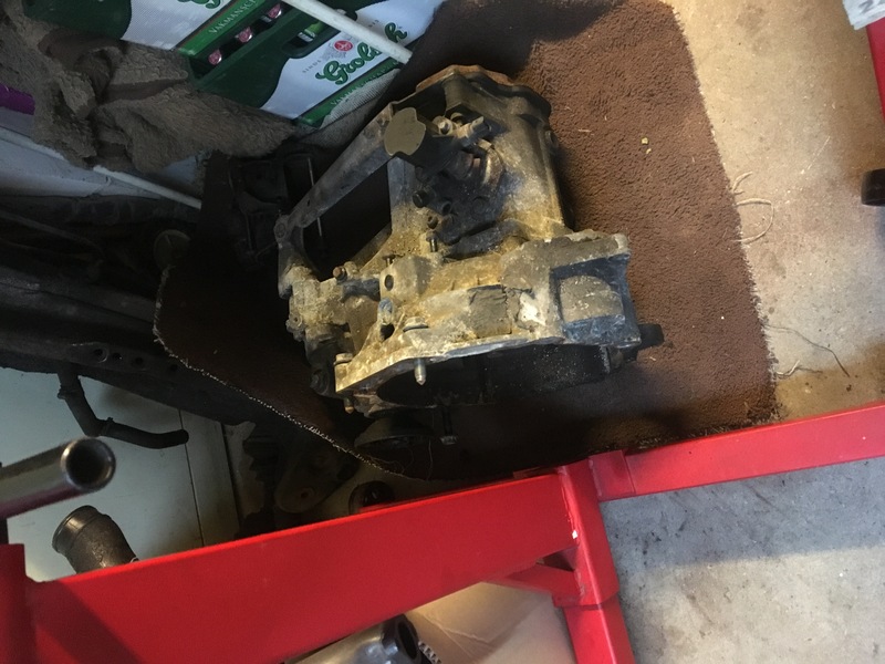

Gisteravond even tijd kunnen vinden om de motor en bak te scheiden, en het blok op de motorbok te kunnen plaatsen:
Dat gaat een stuk fijner werken!
Ergens volgende week de G-Lader eraf halen en deze samen met een 'ervaringsdeskundige' ( ) openen. Hopelijk dat een extra paar ervaren ogen er nog dat beetje meer inzicht in kan geven !
Versnellingsbak blijkt een AYN ipv de verwachte ATB welke veelal in de Corrado's ligt.
------------Eind.Red-----1e---------2e----------3e---------4e----------5e
ATB:--------3,647-------3,778------2,105-------1,345------0,971--------0,795
AYN:--------3,684-------3,778------2,105-------1,345------0,971--------0,756

AYN zat volgens mij ook wel achter TDI's

Nope, AYN zat in de laatste bouwjaren Golf 2 G60’s en is een prima bak! Ik vond ze net wat fijner dan de ATB.

Dan heeft de vorige eigenaar zijn bak gewisseld, op de kentekenpapieren is het een corrado uit ‘89.

Een 89er hoort altijd een ATB bak in dus hij is gewisseld.
Deze bak kan ook van een Corrado zijn;
https://www.vwcorrado.de/t136_corrado_getriebe.html

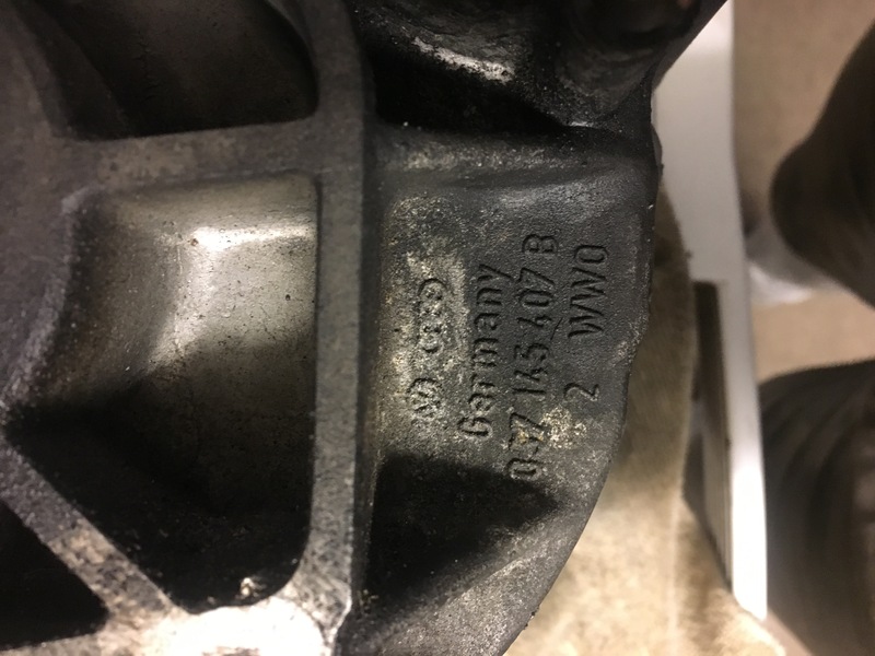

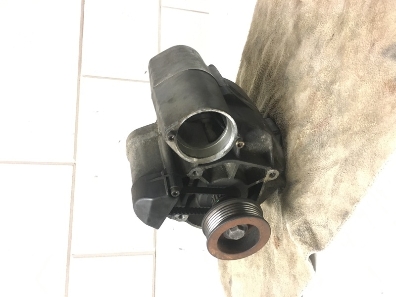

Vanavond de G-lader gedemonteerd van de motor. Horen de 4 boutjes van de silencerbox niet los te komen ? Want kreeg ze er met geen mogelijkheid uit, dus de 13 mm naar de lader maar losgeschroefd
De Lader:

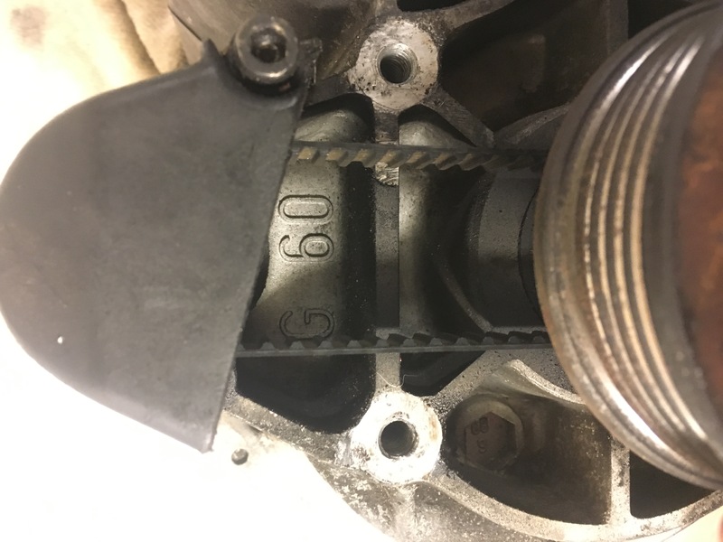

Zo te zien is het een 2e generatie lader:

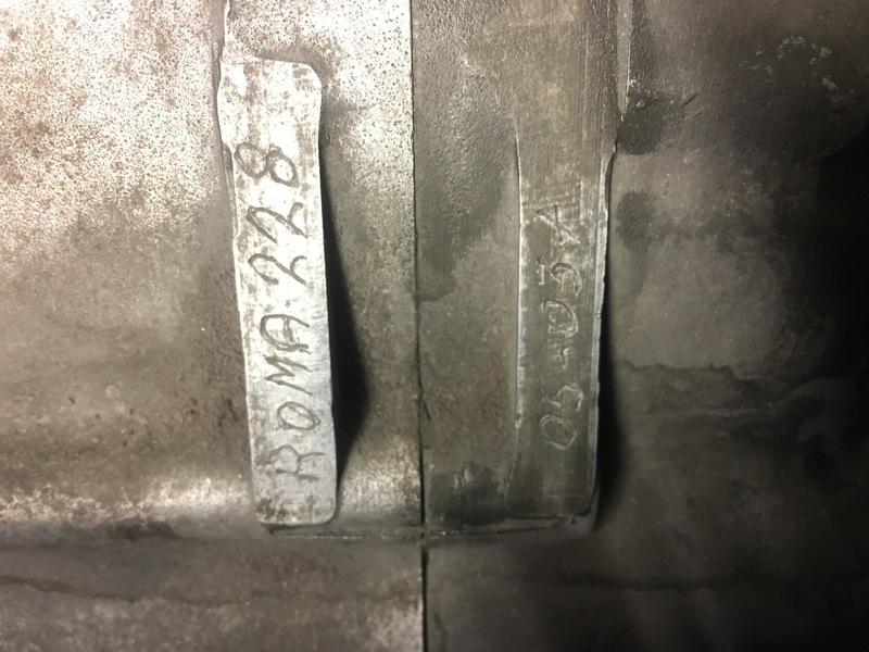

Ook heeft iemand zijn werk gelabeld, nog even uitzoeken wie het is geweest. Komt deze inscriptie iemand bekend voor? Zou het Roma Tuning geweest zijn?
Hopelijk van de week de Lader openen, en zien hoe de verdringer, lijsten etc. er aan toe zijn!

Roma idd. Heb hier nog wel vergelijking liggen
