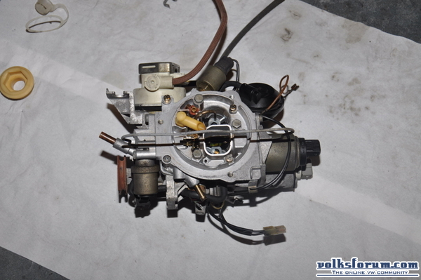

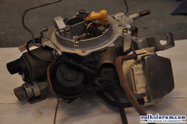

Dit is de carburateur uitgebouwd in de oude staat:
De carburateur zit onder de olie, benzineaanslag, roet en corrosie. Dit zit zowel zichtbaar op de buitenkant als binnenin alle (gecalibreerde) kanaaltjes. Deze verontreiniging kan allerlei rare problemen veroorzaken en maakt het haast onmogelijk om hem fatsoenlijk af te stellen.

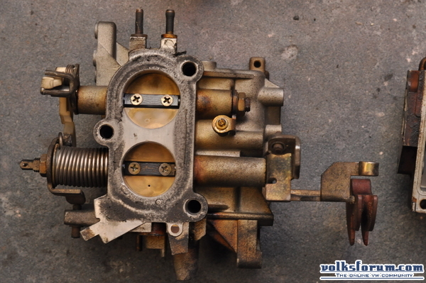

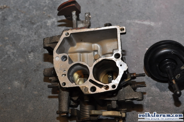

Het onderstuk met in de kamer een laagje aangekoekte benzine: ik heb ervoor gekozen de vlinders op hun plaats te houden, zodat ik de basisafstelling van de carb niet opnieuw hoef te doen. Bij zeer ernstige vervuiling is dit wel aan te bevelen, maar ook hier komt de ultrasoon in alle hoekjes en gaatjes.

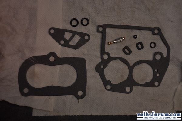

Dit zijn de onderdelen dit ik niet wilde hergebruiken en dus vervangen moeten worden:
De nieuwe pakkingset is inmiddels binnen en het in elkaar zetten kan beginnen:
