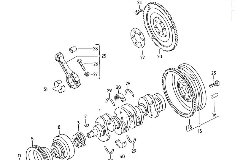

Volgens de geposte pdf moet er een shim tussen. Ik heb die bij mijn KR nooit gezien en nu ook niet. Er zit wel een ring met 6 gaten aan de koppelingskant van het vliegwiel, achter de boutkoppen.

Ik heb net zelf even in ETKA gekeken en die shim is alleen van toepassing bij een automatische versnellingsbak.

'Clutch plate' en dan 'automatic' in de description zetten is wel een mispeer natuurlijk, maar goed, het is duidelijk geen vliegwiel geschikt voor een koppeling, maar voor de montage van de koppelomvormer.
