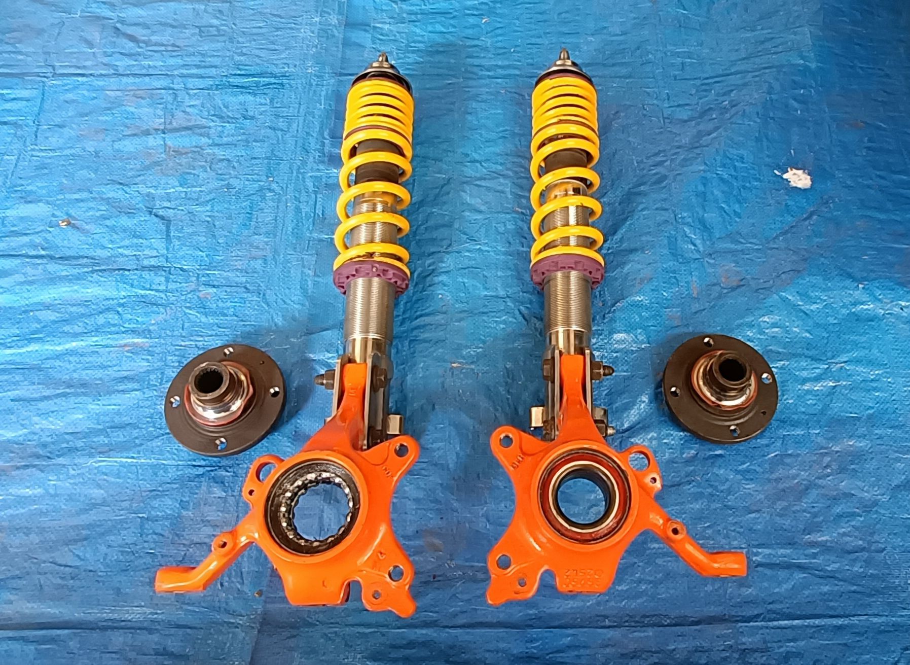

Helaas nog geen succes met de BT module, hij lijkt eigenlijk geen verbinding te maken. Niet met TrackAddict, RaceChrono of de bijbehorende app. Even kijken waar dit aan ligt.
Ondertussen vast de veerpoten eronderuit gehaald en de naven eruit geslagen. De studs had ik vorige week al verwijderd, hierbij is de draad wel naar de klote gegaan (van het deel in de naaf). Beetje raar eigenlijk, maar gelukkig heb ik er nog 8 liggen dus die kunnen straks in de nieuwe naven

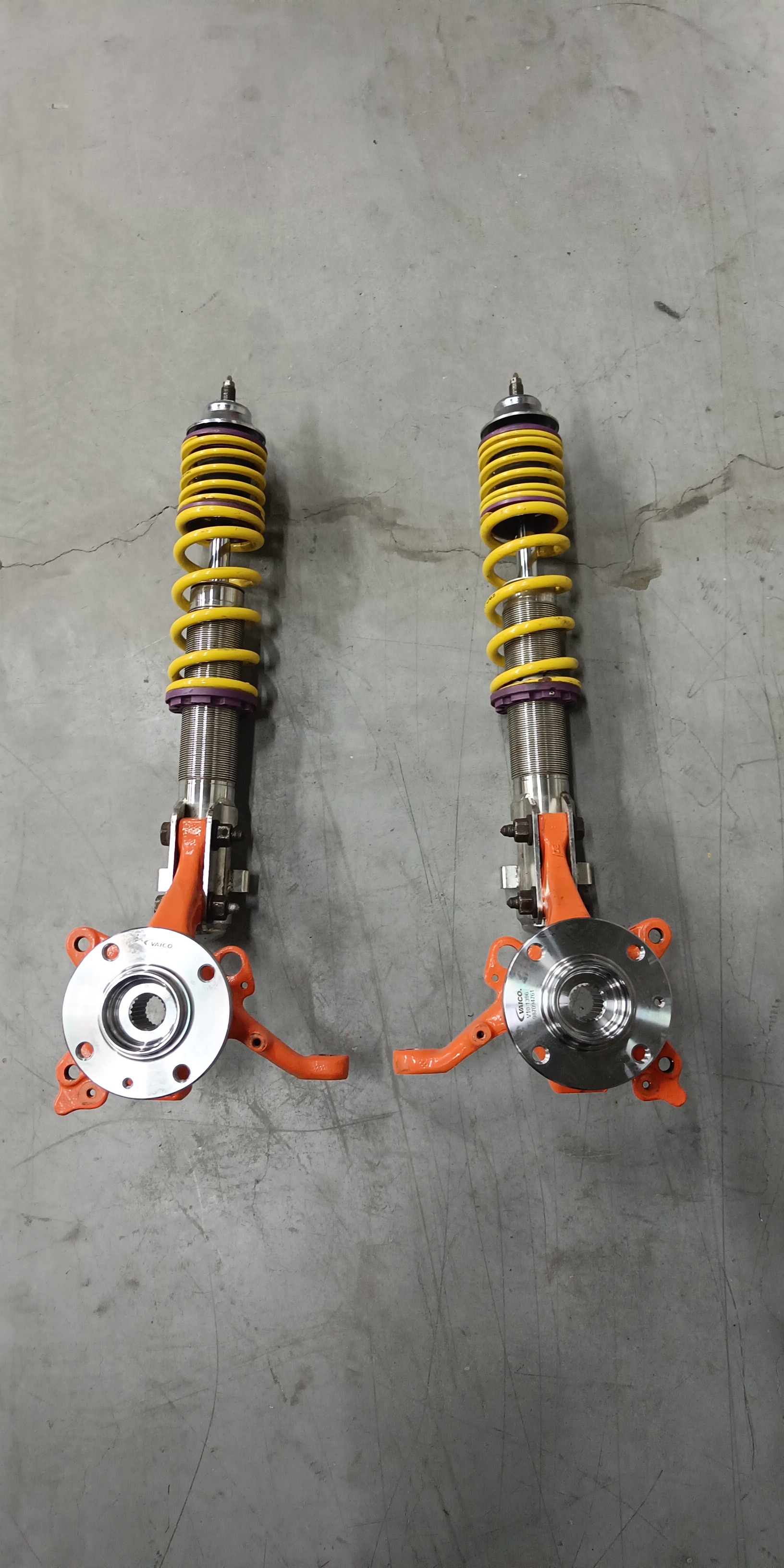

Wiellagers en naven weer gemonteerd. De studs zitten er ook in (niet op de foto)

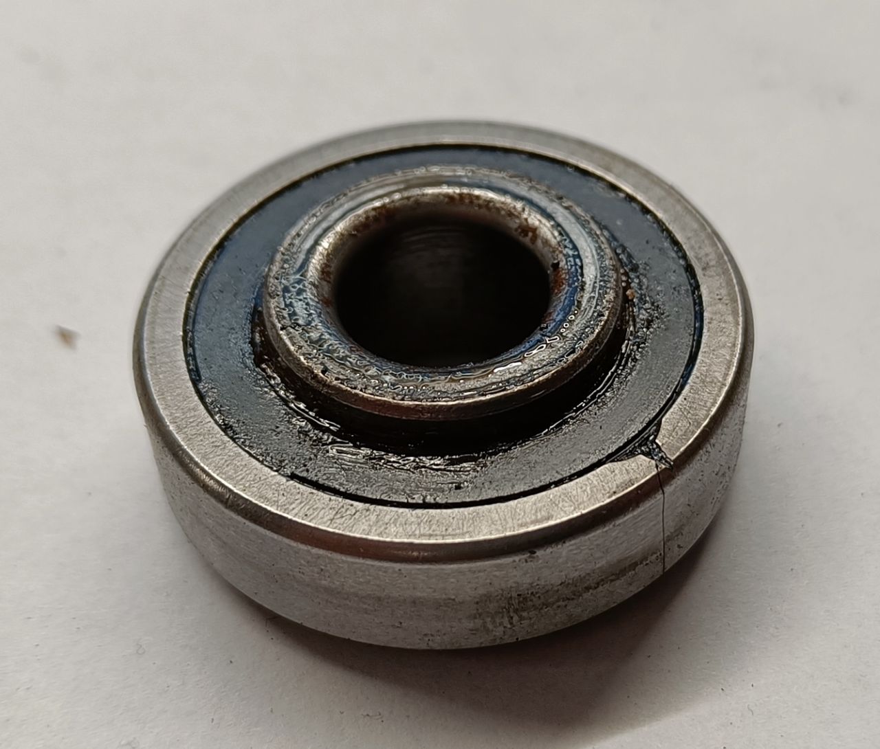

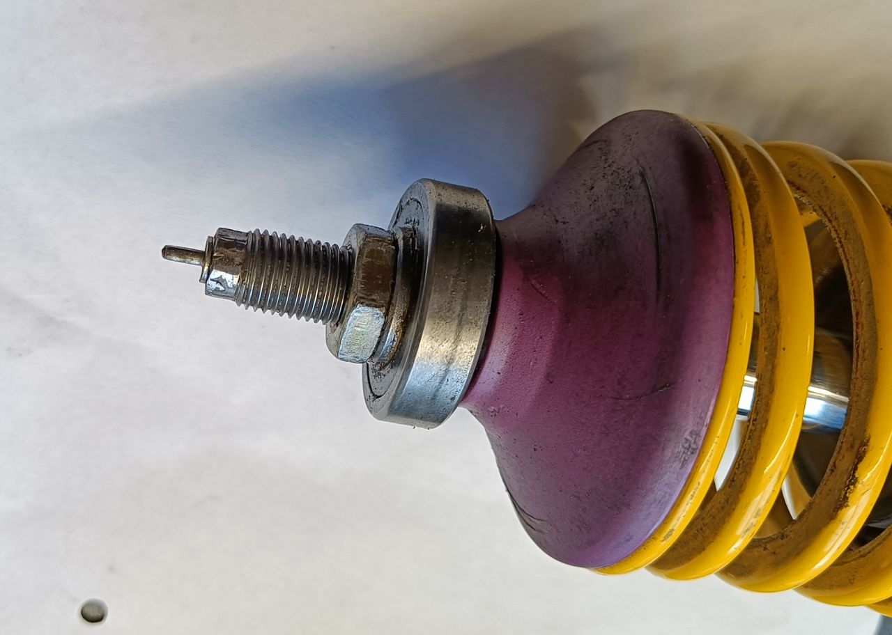

Bij het monteren een defect toplager gevonden. Na uitbouwen bleek de buitenrand gebroken...
Nu hopen dat een nieuw lager verkrijgbaar is. Het is een beetje een rare vorm.

Ondertussen aan het zoeken naar een nieuw lager, maar dat valt nog niet mee. Het is een Bonrath lager, wat hoort bij de topmounts. Maar die topmounts noch het lager zijn nog te vinden.
Daarom stiekum aan het kijken wat er wel mogelijk is:
Dit vervangt de topmount zoals nu het PU deel van de mount er in zit. Maar hij is te verstellen door hem te draaien. Je moet daarom wel 2 gaatjes boren, om hem vast te zetten? Die zullen dan ook door de veerpootbrug moeten.
Daarnaast lijkt het lager hier vrij diep erin te liggen. Zie ook de verlengde moer. Maar past het schoteltje er dan nog wel op?
Tweede optie is natuurlijk camberplates:
Nog mooier/ beter, maar wel weer duurder. En meer camber verkrijgen is gemakkelijker aan de onderzijde.
Bij beide opties zal ik langs de uitlijner moeten, terwijl ik het vervangen van de lagers nu al heb gedaan zonder dat dat nodig zou zijn.
Ook ben ik wel benieuwd hoe je dit netjes monteert zonder het scheef zit...
