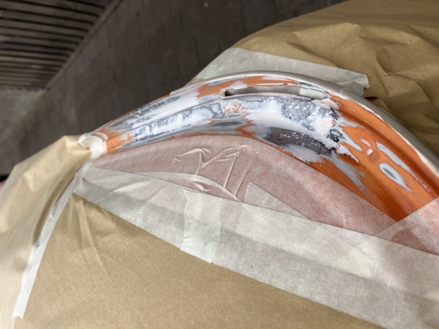

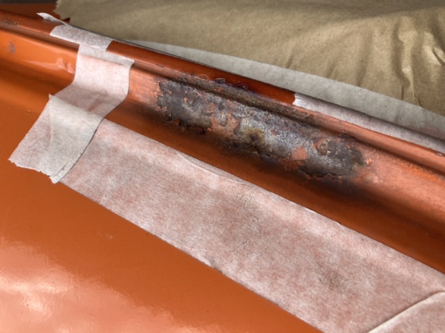

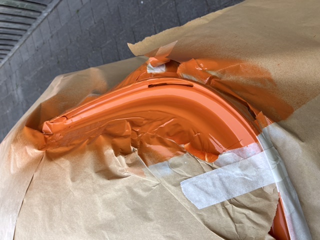

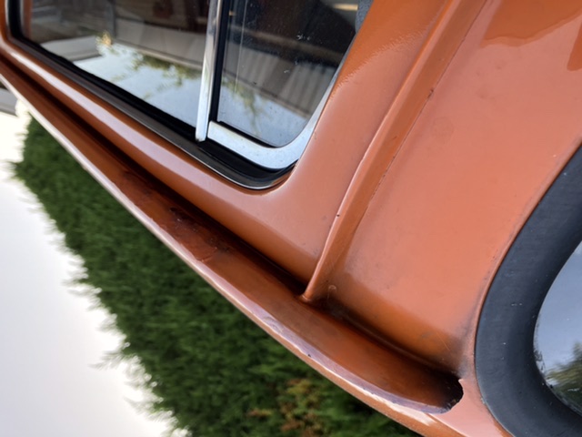

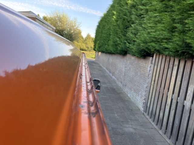

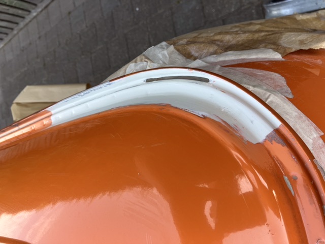

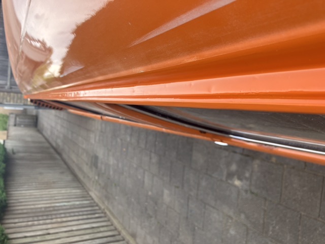

Omdat er in en op de dakgoten van de bus en op het dak flink wat vliegroest zat was ik bang dat het misschien te ver zou door roesten en dat er gaten in zouden komen
Daarom heb ik in de vakantie alle roest plekken weg gestraald en behandeld om vervolgens alle goten te spuiten
Het eindresultaat is best goed gelukt
Het is natuurlijk geen professionele spuitbeurt maar goed genoeg om alles te beschermen tegen roest
Eerst 1 hoekje geprobeerd
Gestraald en in de roestomvormer
En daarna door met de rest van de goten en het dak
En net na het spuiten
