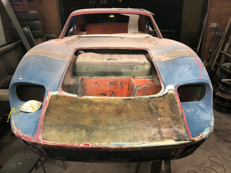

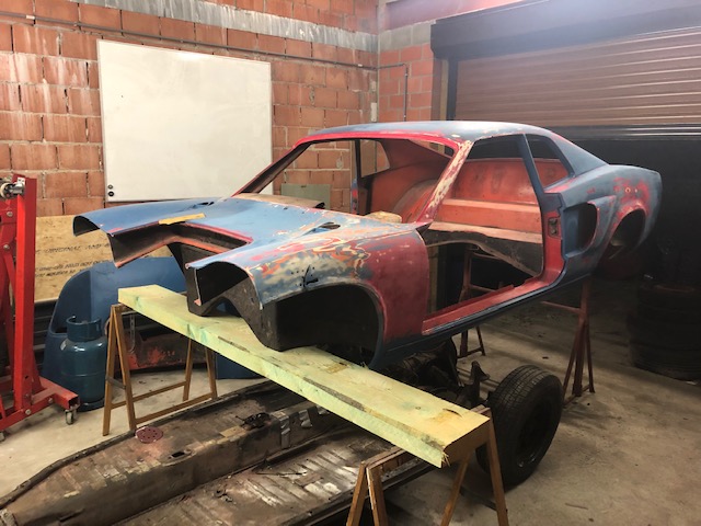

Hierbij ook enkele foto's:
Aankoop:
Zoals te zien is deze redelijk slecht behandeld door vorige eigenaars.
Ook de voorkant is eraf gezaagd en hing er maar aan met enkele schroeven.
Volledig gedemonteerd:
Momenteel is de voorkant er terug aangemaakt en zijn ook al veel kleine gaten en scheuren gedicht. en al veel geschuurd.Maar niet veel foto's van, enkel van de terug bevestigde voorkant.

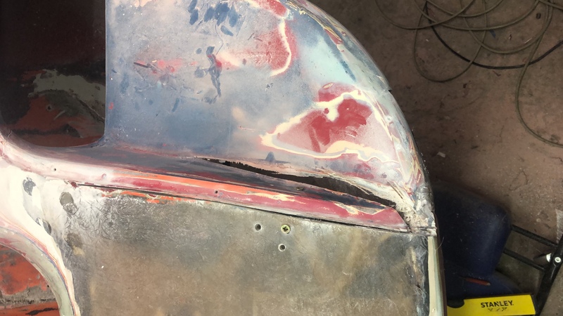

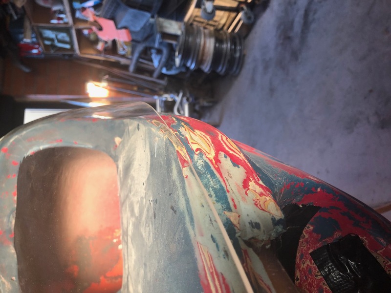

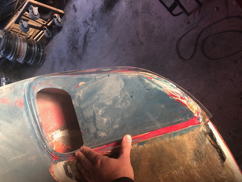

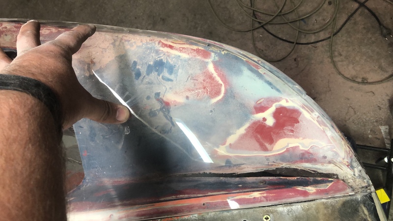

Nadat ik via de Bonito club Nederland de plexi kappen voor de koplampen had kunnen bemachtigen, bleek de linkerkap zeer slecht te passen.
Na wat meten en kijken, bleek ook hier weer een slechte herstelling van de vorige eigenaar de oorzaak te zijn.
Na een paar kleine aanpassingen:
Paste de kap wel netjes
Volgende stap is deze snede nu weer mooi herstellen zodat het niet meer zichtbaar is.
De 3 andere kappen paste wel goed zonder aanpassingen.
