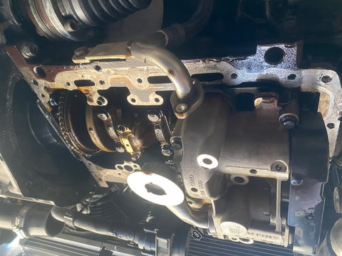

Ik heb de oliekanalen die voorheen naar de balansassen gingen afgedopt, en de oliepomp weer terug gemonteerd.
Toen zag ik dat er ineens wel heel veel ruimte naast de aanzuig zat.
Normaal zit dit er nog:
Dit geeft wel meer capaciteit voor meer olie. Maar de nieuw gecreëerde ruimte zit aan de linkerkant, en aangezien nagenoeg alle circuits rechtsom zijn (de meeste bochten gaan dus naar rechts), zat mij dit niet helemaal lekker.
Dus ben ik maar aan de slag gegaan om een baffle plate te maken. Omdat aan de andere kant de ruimte redelijk opgevuld wordt door de oliepomp, en deze de olie wel redelijk zal tegenhouden bij linkerbochten, leek een plaat mij afdoende die de olie tegen houdt in de rechterbochten.
Deze past mooi in de sump, met toch wat ruimte links, rechts en onder:
En onder de motor, hier is ook mooi het scharnier te zien, met mechanische stop, zodat die maar 1 kant op wil scharnieren. De aanzuig zit zo mooi ingesloten, en zal dus nooit lucht aanzuigen.

Ik heb de baffle plate nog niets uitgebreid met een windage tray. Dit omdat het slaan van de krukas in de olie een behoorlijk aandrijfverlies is. En standaard zit er ook iets tussen, dus ik wou dat graag zo houden, en misschien nog iets verbeteren.
Dit was het eerste ontwerp:
De bedoeling is dat bij acceleratie en remmen de olie onder de aluminium platen blijft, en bij zijwaartse bewegingen moeten de anti klotsschotten de olie een beetje in bedwang houden.
Helaas kwam dit in contact met de drijfstang bouten, dus ik moest het iets aanpassen, en dit is het geworden:
Toen wat vloeibare pakking op de carterpan, en deze weer terug gemonteerd.
