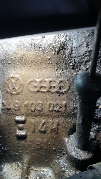

Na wat onderzoek heb ik een 9A blok aangeschaft, dit blok werd me aangeboden voor een leuk prijsje inclusief o.a. Kent cams nokkenassen, alle lagers, schalen en pakkingen
Een collega van me bouwt het blok verder op; hij heeft vandaag de kop eraf gehaald en het ziet er allemaal keurig uit. Er zitten geen randen in de cilinders en de hoonpatronen staan er nog keurig in. Ook de kop ziet er netjes uit maar wordt nog wel gereviseerd.
Als eerste worden nu de throttlebodies pas gemaakt op de kop, daarna de kop gereviseerd en de nokkenassen geplaatst. Daarna wordt het onderblok gereviseerd
