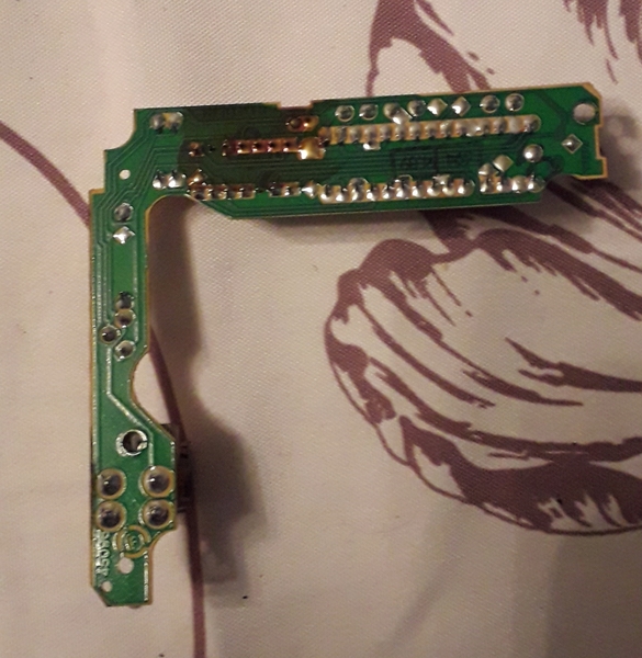

![]() Vandaag beide stroomdraden naar de drukcontacten uitgemeten, geven allebei rond de 12V. Ik denk dat ik dus toch in de tellerbak moet gaan zoeken. Ook eventjes de radio correct aangesloten. Als ik deze aanzette ging mijn dashverlichting + plaatverlichting branden.

![]() Update: nu heb ik verleden week de schakelaar op het oliefilterhuis vervangen en die op de kop wat gereinigd. Het rare is dat als de auto een nacht stilgestaan heeft en ik zet hem de dag nadien op contact, het lampje normaal knippert ter controle. Start ik de motor gaat het ook uit. Leg ik de motor weer stil en start hem 5 minuten of een uur nadien,werkt het weer niet.

![]() Vanmiddag de boosdoener vervangen. Probleem zat dus wel degelijk in de tellerbak. Dus maar van 2 tellerbakken, 1 goeie gemaakt en alles werkt nu zoals het moet.
