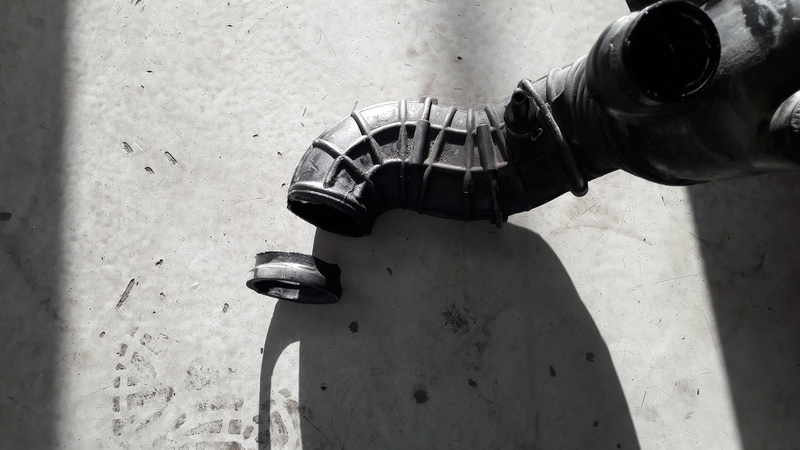

Het is eigenlijk begonnen met een kapotte slang van het luchtfilterhuis naar de Turbo inlet:
ik dacht hiermee dus een probleem opgelost te hebben maar het enige wat ik ermee gedaan heb is 100 andere problemen aan het daglicht brengen

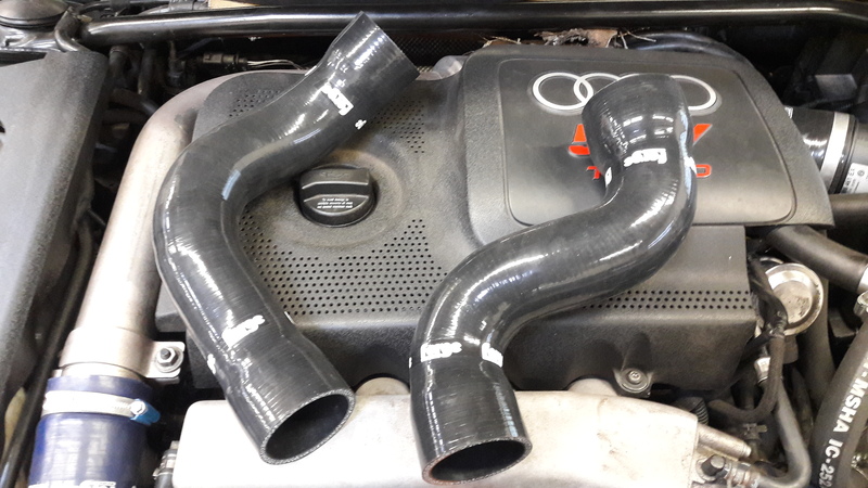

vervolgens heb ik de turboslang van Chargepipe -> Intercooler en van Intercooler -> Gasklephuis vervangen.
nou alles erop, nog geen week gereden en ineens nog maar 0,2 bar boost.. thats it. Wat bleek LMM kapot. vervolgens vervangen en het probleem was opgelost..

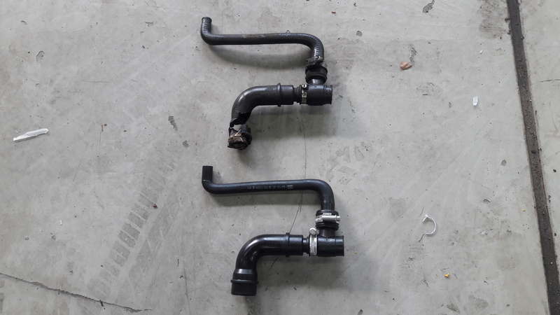

natuurlijk was het geen normaal slangetje en was het aan de ene kant dikker dan de andere, en zoals we van Volkswagen gewend zijn was het ook niet los te bestellen en moest ik €147,-aftikken want het kon alleen compleet met de rest van de slangen erbij. Nou dat heb ik dus even mooi op een andere manier vast gezet.

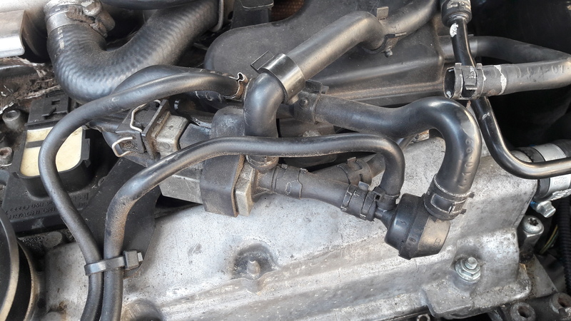

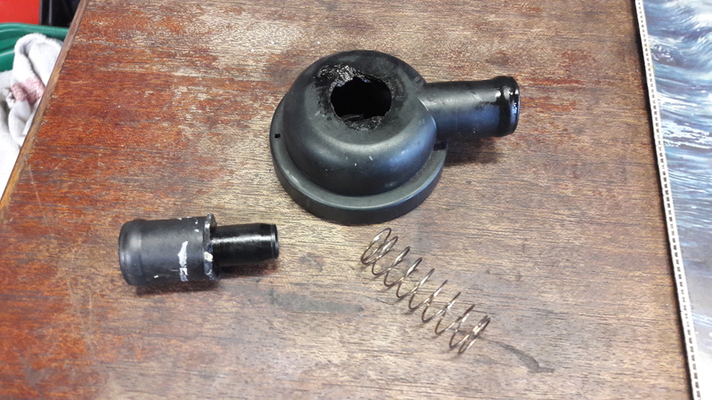

vervolgens brak 3 dagen later het overdrukventiel van de Carterventilatie waardoor hij ontzettend beroerd ging lopen:

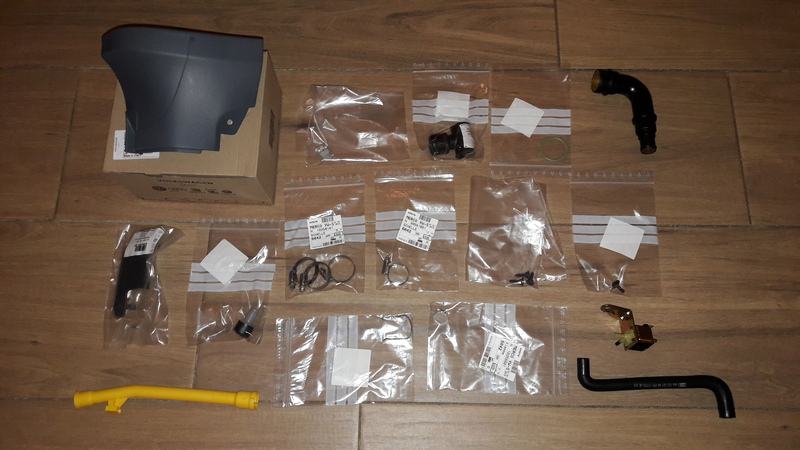

toen was ik er even helemaal klaar me en heb ik het hele Carterventilatie systeem en Catchcan gedeelte vernieuwd:
bleek ook geen overbodige luxe te zijn aangezien het zo krokant was als iets.

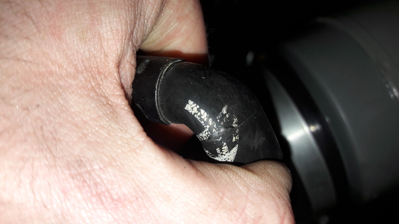

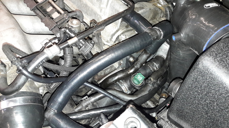

De power voelde niet zoals het hoorde en ik ging toch nog eens speuren naar een lek:

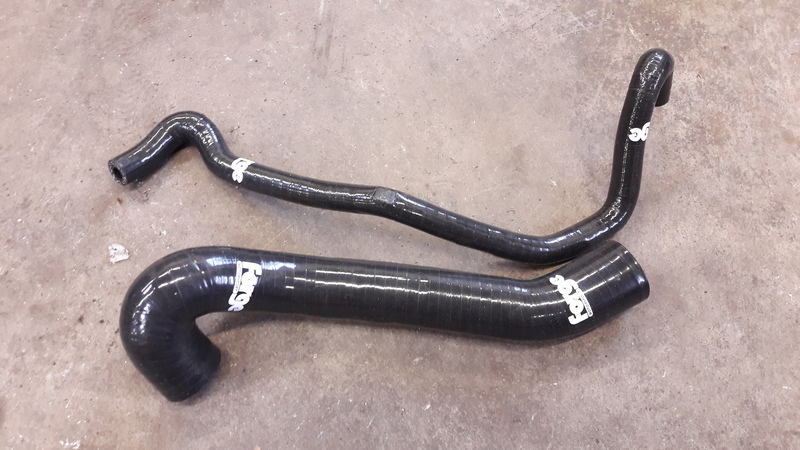

weer prijs natuurlijk, dit vervangen door een deel van Forge:
gelijk ook de N75 leiding en DV slang mee vervangen:
Hij ging ineens weer als een speer! (dacht ik)

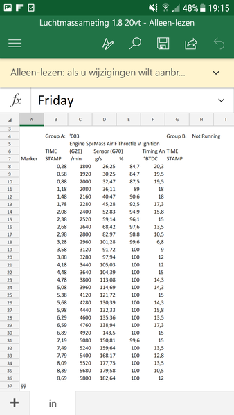

Toen ben ik gaan loggen en daar kwam dit uit:
Zo ben ik er dus achter gekomen dat het mengsel te arm is en dat de computer de Turbodruk terug regelt naar 1 bar omdat dat het maximale wat hij eruit kan halen kwa ideale lucht/brandstof verhouding dat is. Dit fluctueerd ook niet het is altijd tot 1,2 bar en dan terug naar 1 bar. Ik tank gewoon BP Ultimate 98 dus daar kan het ook niet aan liggen.

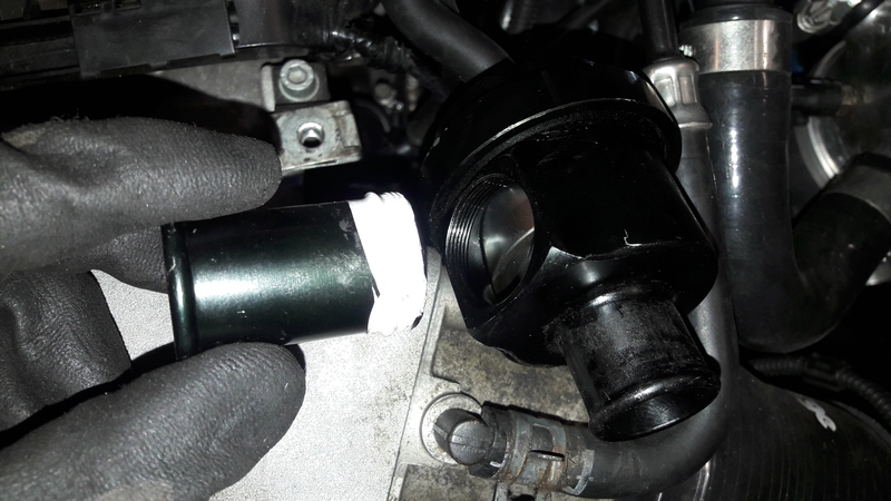

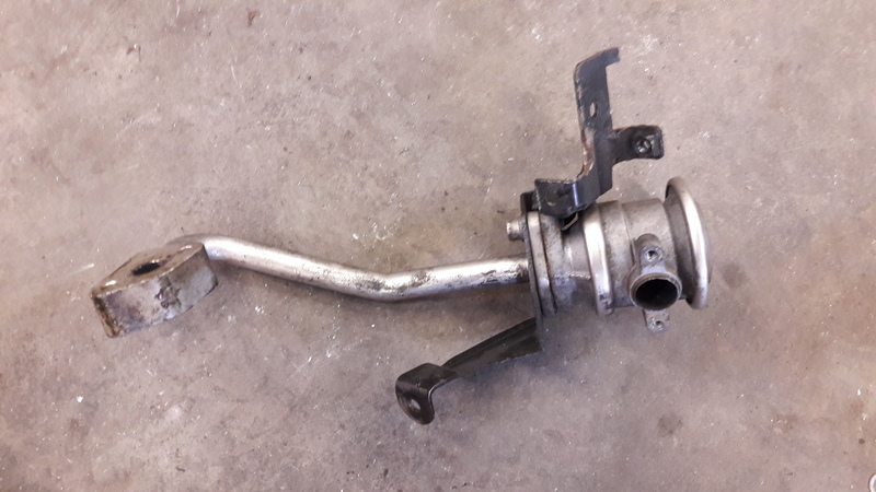

Volgende optie, de Divertervalve. Er zat al een andere op toen ik hem kocht maar dit is een chargertech DV wat volgens mij gewoon een ebay ding is. Vervangen door een TT 225 Divertervalve en de auto trekt beter maar voor de Turbodruk maakt het nogsteeds geen verschil. Voorheen viel de auto ook wel eens uit wanneer ik onder boost ineens de koppeling intrapte, dit is nu ook verdwenen

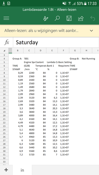

Wat mij nu opvalt, is dat jouw lambda waardes niet 0 worden bij volgas...hier een logje van mijn golfje:
volgens mij is het normaal dat de lambda 0 wordt bij vollast toch? Of doet juist de mijne nu raar?

Nee die van jou is prima, bij die van mij is het niet oke. Waardes boven 0 betekent dat de auto meer lucht dan benzine krijgt of in andere woorden: vraagt om meer brandstof maar die om wat voor reden dan ook niet krijgt en dus een te arm mengsel heeft.
Waar dat begint is ook het dipje in turbodruk dus de computer regelt hem om wat voor reden dan ook terug.. je zou zeggen valse lucht maar ik heb alles voort gehad en wat mij logisch leek is dat de enige plek waar de auto nog valse lucht zou kunnen krijgen ná de verbranding is waardoor de computer denkt dat het mengsel te arm is. Dat zou dus een lekkende/ te vroeg openende wastegate kunnen zijn vermoed ik.
Bij jou is gewoon prima, op het begin staat hij wat rijker maar dat mag gewoon volgens mij.
Als ik het goed heb ligt de ideale lambda tussen -1 en 1

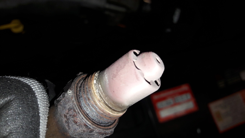

De Lamdasensor er ff uitgeschroeft en met een camera'tje in de downpipe gegaan om te kijken of de klep van de wastegate niet gescheurd was:
Ook die ziet er prima uit, sluit mooi, geen scheurtjes of gekke dingen. Dat is in elk geval een grote zorg minder want dat was denk ik wel een van de duurste geintjes geweest.
De lambdasensor zag er opzich nog wel oké uit, is wel wat warm geworden lijkt het maar werkt nogsteeds prima.

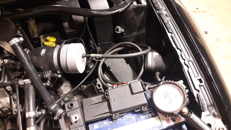

wat ik nu de komende week wil gaan proberen is druk op de wastegate actuator zetten en kijken of hij die druk vasthoud en niet wegvalt. Ik weet dat dit waarschijnlijk niet het probleem zal zijn maar ik ga gewoon alles controleren want alles heeft ook met elkaar te maken merk ik wel.

Nou de MAP-sensor is vervangen. Zoals stiekem wel verwacht is ook dat niet het probleem. Boutjes zaten vastgeroest dus alles moest er weer af om het los te krijgen.
Nu ik toch alweer een stuk meer kilometers heb gereden sinds de laatste foutcodes gewist te hebben nog een keer de fueltrim bekeken
De longterm;
Additief: -0,2%
Meervoudig: 1,6%
De shortterm fueltrim schommelt tussen de -3,0 en 3,0%
Of terwijl niet heel erg gek allemaal.
Ik ga denk ik als eerst volgende toch maar even dat met de software proberen

Mooie waardes...er vanuit gaande dat je hem af en toe nog wel ff op zijn staart trapt...
Wastegate scharnierpunten nog ingevet?
