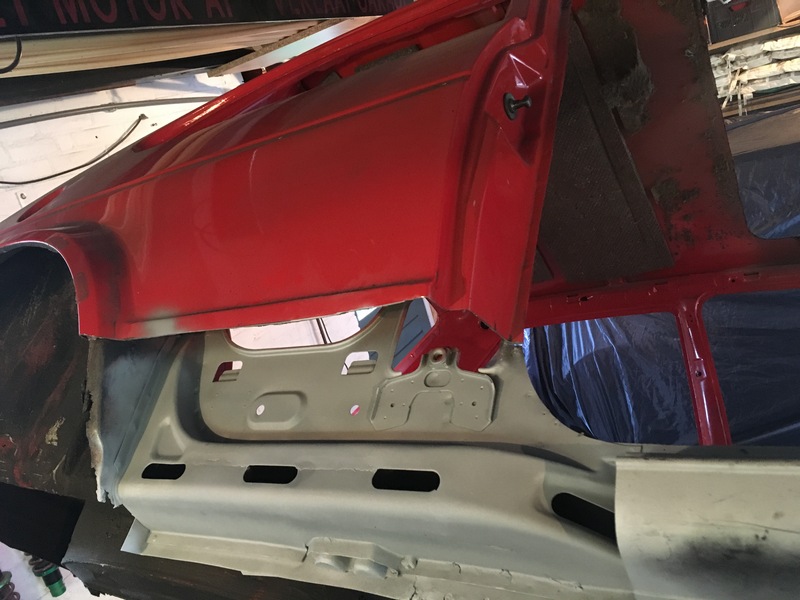

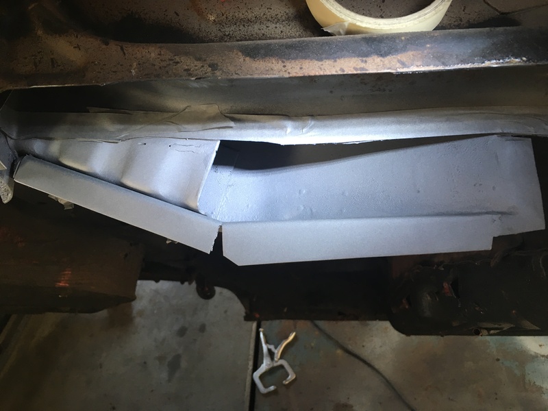

ik ben verder gegaan met de dorpels
Nadat ik de dorpels had verwijderd en de demping op de bodem bleek dat door verkeerd opkrikken de auto aan de rechter kant toch wat roestiger was dan verwacht
Dus eerst maar de dorpel weg geslepen
En daar bleek wel wat rot te zitten
Ook binnen bij de dorpel doorgerot
Dus alle rot weg geslepen
En nieuw metaal erin gelast
En de dorpel weer erop

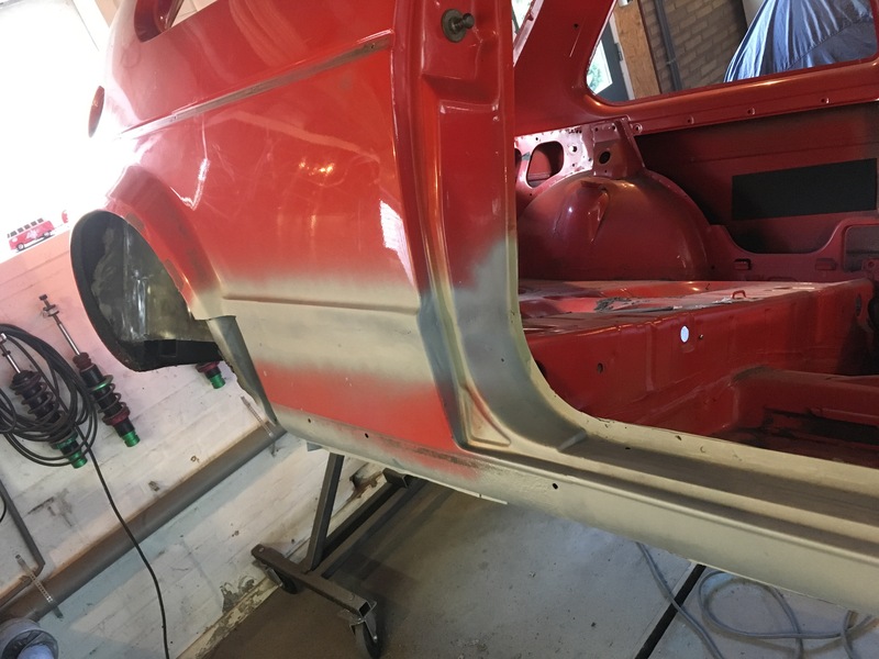

Daarna ben ik begonnen met het laatste stukje dorpel en de wielkast
Deze was helaas veel slechter dan ik had verwacht
In het verleden heeft iemand er een nieuwe wielkastrand opgezet zonder de oude weg te halen en daardoor heeft er lang water in gestaan en is de roest veel erger dan verwacht
Om het mezelf makkelijker te maken heb ik een kantelbrug gekocht
Het past in de hoogte en breedte maar net in de garage maar ik ben er erg blij mee ,alles staat nu op een goede werk hoogte en is makkelijk bereikbaar
Vandaag alles weg geslepen en vast een klein stukje opnieuw gemaakt morgen weer verder

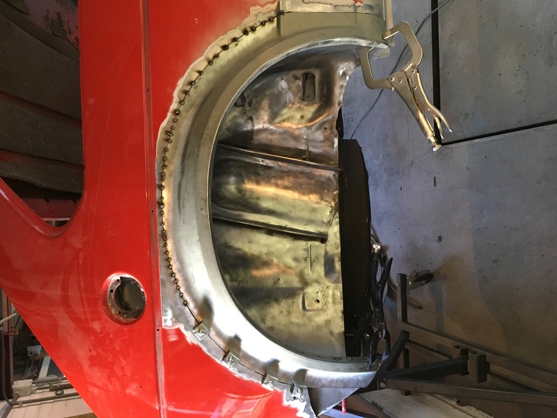

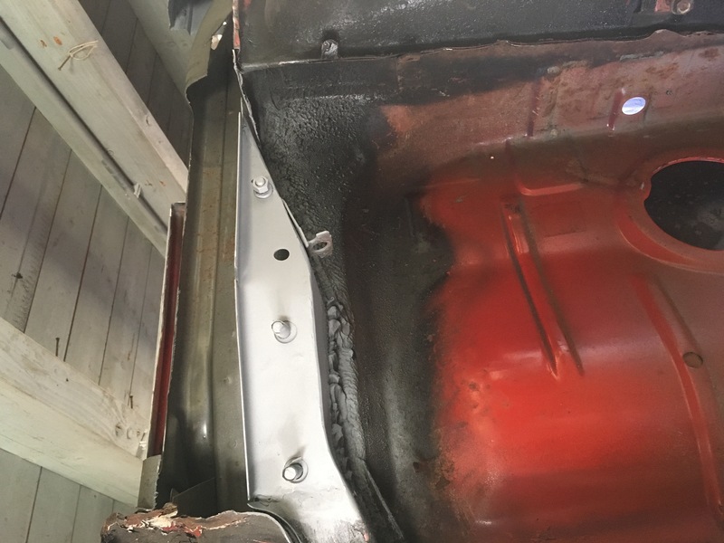

Ik ben weer wat verder met het werk aan de golf 1
Ik heb eerst de bevestiging van de achteras afgemaakt
En daarna de versteviging en gordelbevestiging vernieuwd
En de dorpel terug geplaatst

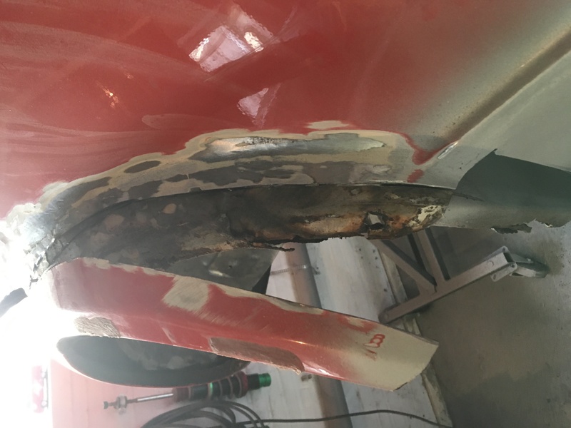

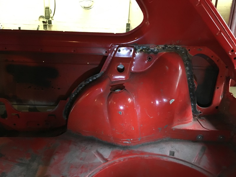

Daarna was het tijd om met de wielkast achter verder te gaan
Helaas is ook hier weer overzet plaatwerk gebruikt en hebben ze de oude rotte onderdelen laten zitten dus dat heeft de rot nog wat erger gemaakt

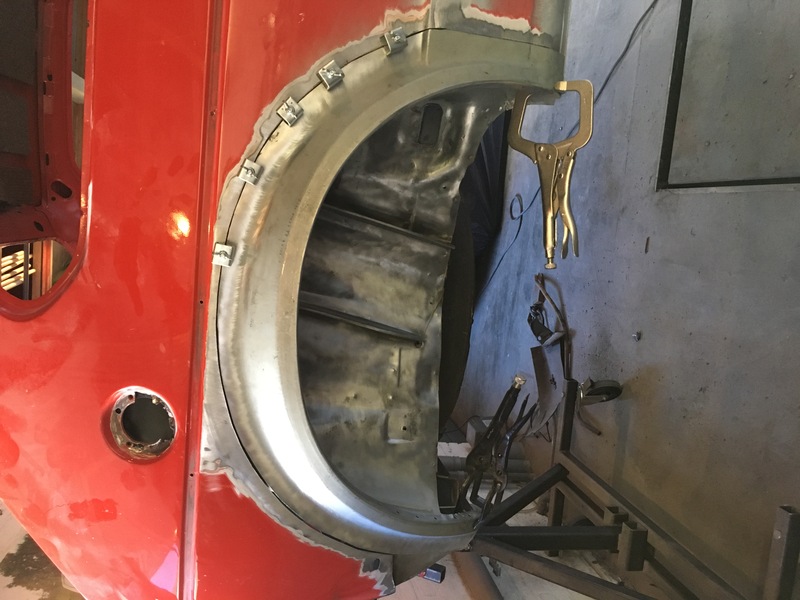

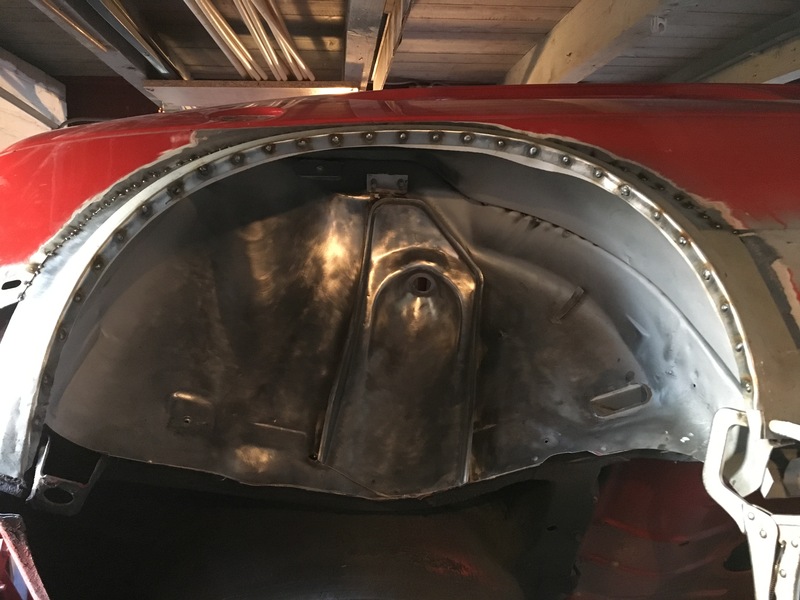

Ik heb toen eerst de wielkast ontdaan van de kit en 1 deel van de wielkast eruit geslepen omdat die te erg rot was

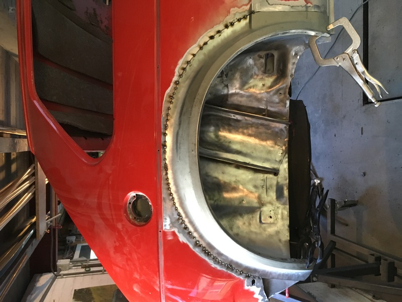

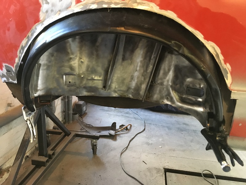

Daarna de nieuwe wielkast passend gemaakt en vastgelast

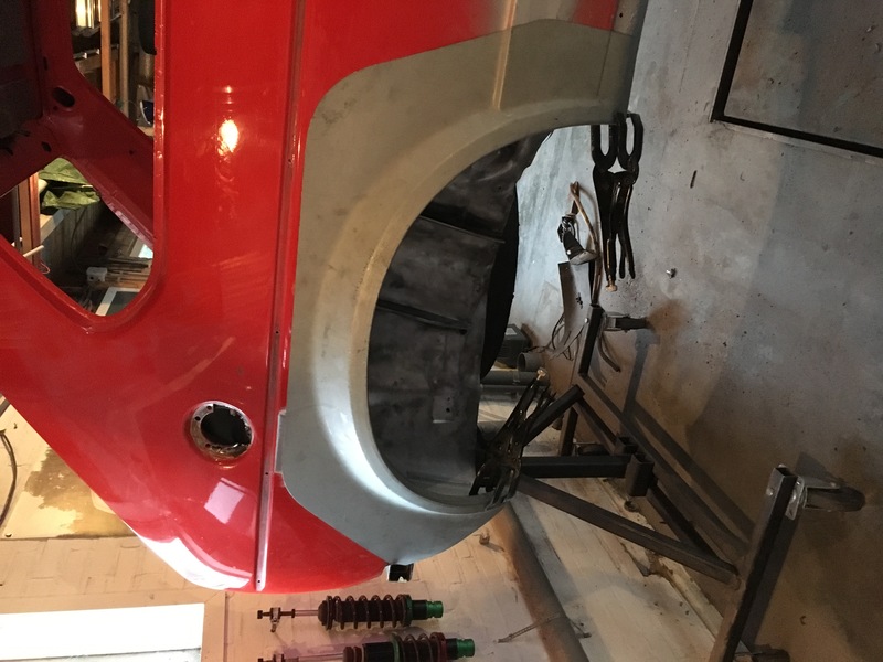

Daarna alles vlak geslepen en met een roestwerende coating afgewerkt
Daarna de buitenste wielkastrand gepast en op maat gemaakt
Ik heb de wielkast rand nu vastgehecht en ga hem morgen aflassen en vlak schuren maar dat zal wel lang duren ivm de warmte overdracht in het plaatwerk
