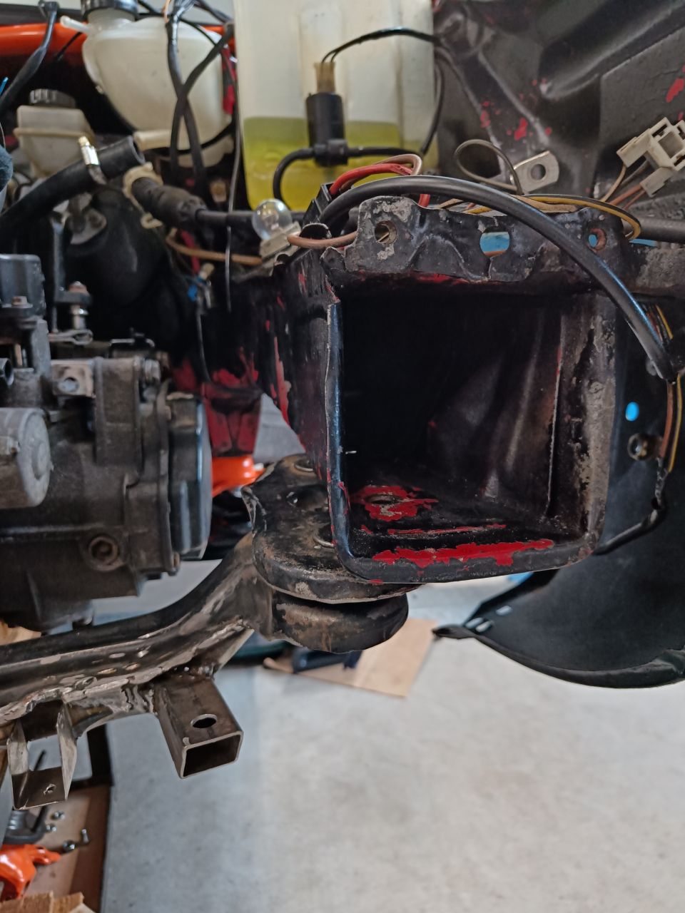

Vanmorgen de motor terug geplaatst. Dat ging niet echt soepeltjes, want de motorsteunen komen nu niet uit. Hierdoor ligt de motor gedraaid in de motorruimte en past de voorbalk in zijn geheel niet.
Daarom hebben we de achterste motorsteun verlengd, een beetje op de boerige manier:
Dat scheelde al iets, maar nog niet genoeg. De bout uit de voorste steun gedraaid en toen de voorbalk in positie gebracht.
Nu zijn er diverse opties;
Gat in de voorste steun uitfrezen. Goedkoop en snel, nadeel is dat de motor dan ietsje scheef ligt.
Een Golf 3 subframe, motorsteun en bracket. Kost weer aardig wat, zeker een motorsport steun, en dan moet ik tweedehands spullen zien te vinden.
Een Golf 3 bracket en steun gaat niet passen op dit subframe.

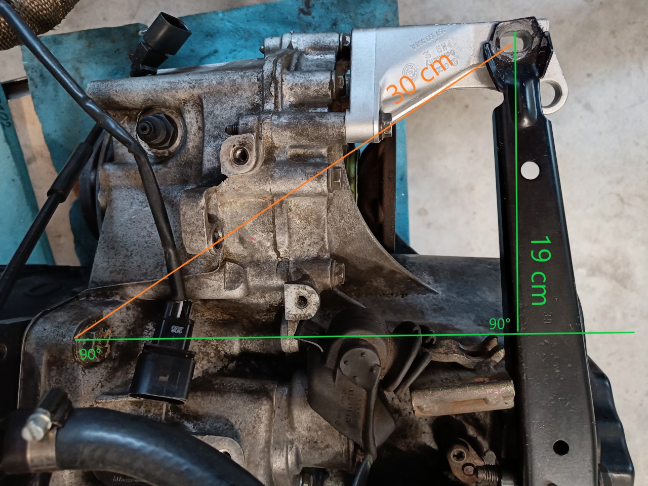

René heeft me vanmorgen zijn meting aan de steun doorgestuurd en die is hetzelfde. Dus ik heb eens gemeten wat het verschil dan is tussen de 2Y en 02A baksteun posities.
Van de achterste, bovenste bout naar de motor tot aan het gat van de baksteun. Zie dit plaatje.
Voor allebei de bakken zijn de afstanden gelijk. Daar zit het verschil dus helemaal niet!?!?!?!
Ik was even flabbergasted. Wat is er dan in godesnaam aan de hand?

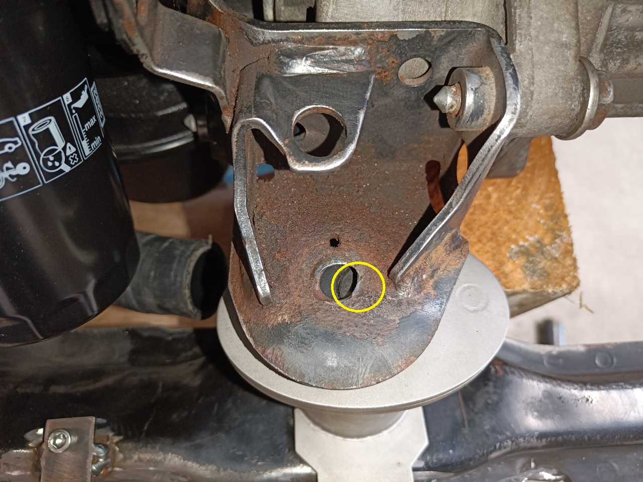

Als eerste viel me nog voor de inbouw op dat de gemodificeerde steun niet oké was. De front beam stond veel te ver naar achtere getild; dus de hoek van de steun was niet goed. Daarom maar de 2Y steun gemonteerd.
En toen was het weer hetzelfde als bij de eerste poging; de front beam zit 2+ cm zijdelings naast de montage gaten. Toen de front beam verwisseld voor de originele; maar dat maakte geen worst uit.
Ik begrijp nu echt niet meer waar het zit. De motorsteun rechtsachter is hetzelfde. De 02A baksteunen links achter zitten op dezelfde afstanden als de 2Y.
De voorste steun zit aan het blok vast. Ondanks dat de 02A bak groter is, is de montage als het goed is identiek.

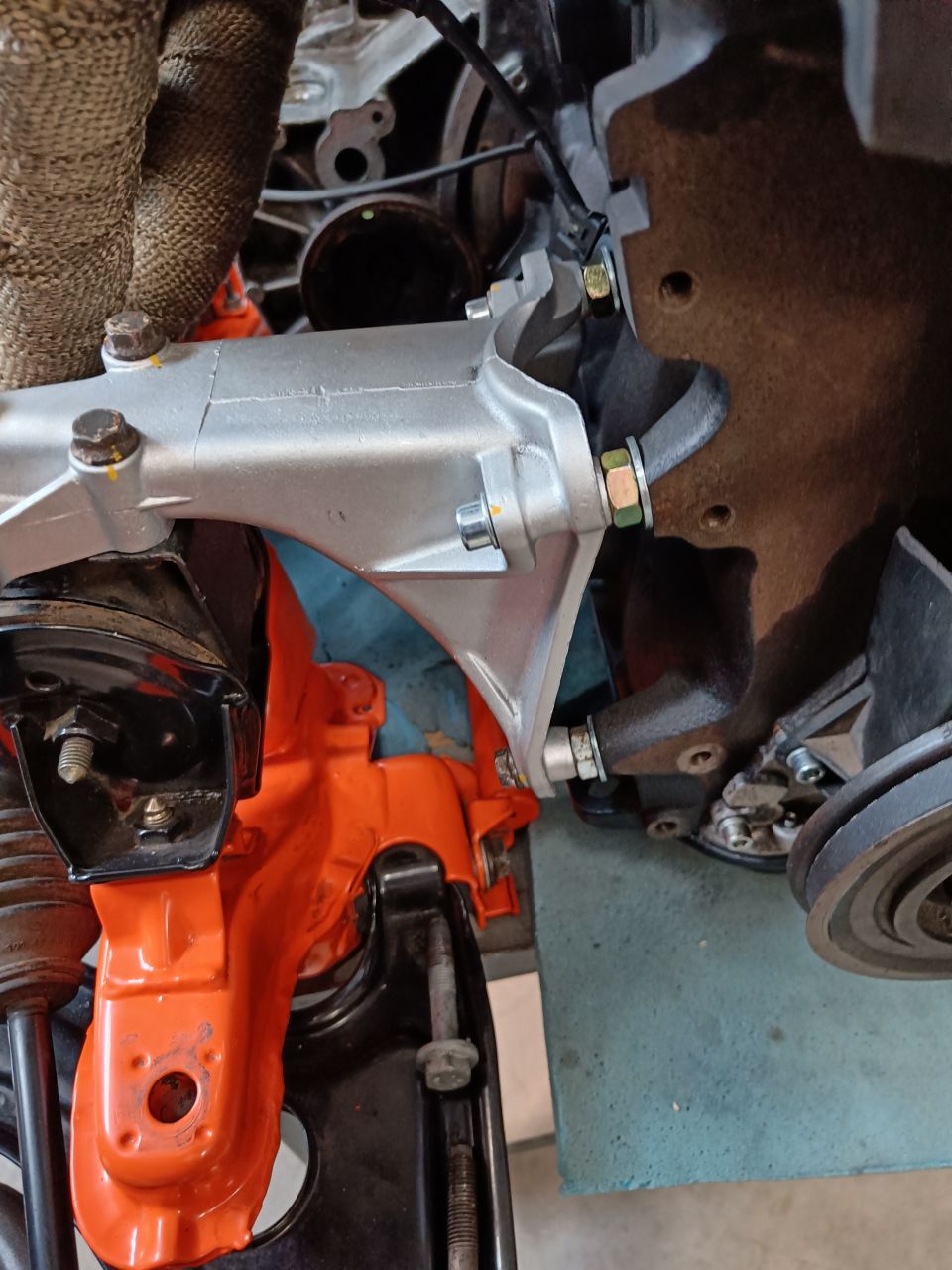

Ik heb het blok dit weekend 5x ingebouwd en geen een keer was er genoeg speling om de voorste balk of steun te monteren.
Ik laat sowieso subframe eerst "zweven", dat wil zeggen, alle 4 de subframe bouten zitten erin, maar er zit nog een mm of 2 luchtspleet zodat je nog iets kan zetten (precies wat jij zegt dus).
Als je deze foto bekijkt, dan zie je dat het meerdere centimeters zijn wat het blok aan de voorkant moet schuiven, geen millimeters helaas.
Mijn huidige conclusie is dus weer dat de baksteunen aan de achterzijde toch langer zijn, de rest van de gebruikte delen komt rechtstreeks van de 2Y bak en die pastte altijd prima. Dan is de meting die ik doe toch niet precies genoeg, alhoewel ik sowieso een ruime cm verschil verwacht om deze hoek te creëren.
