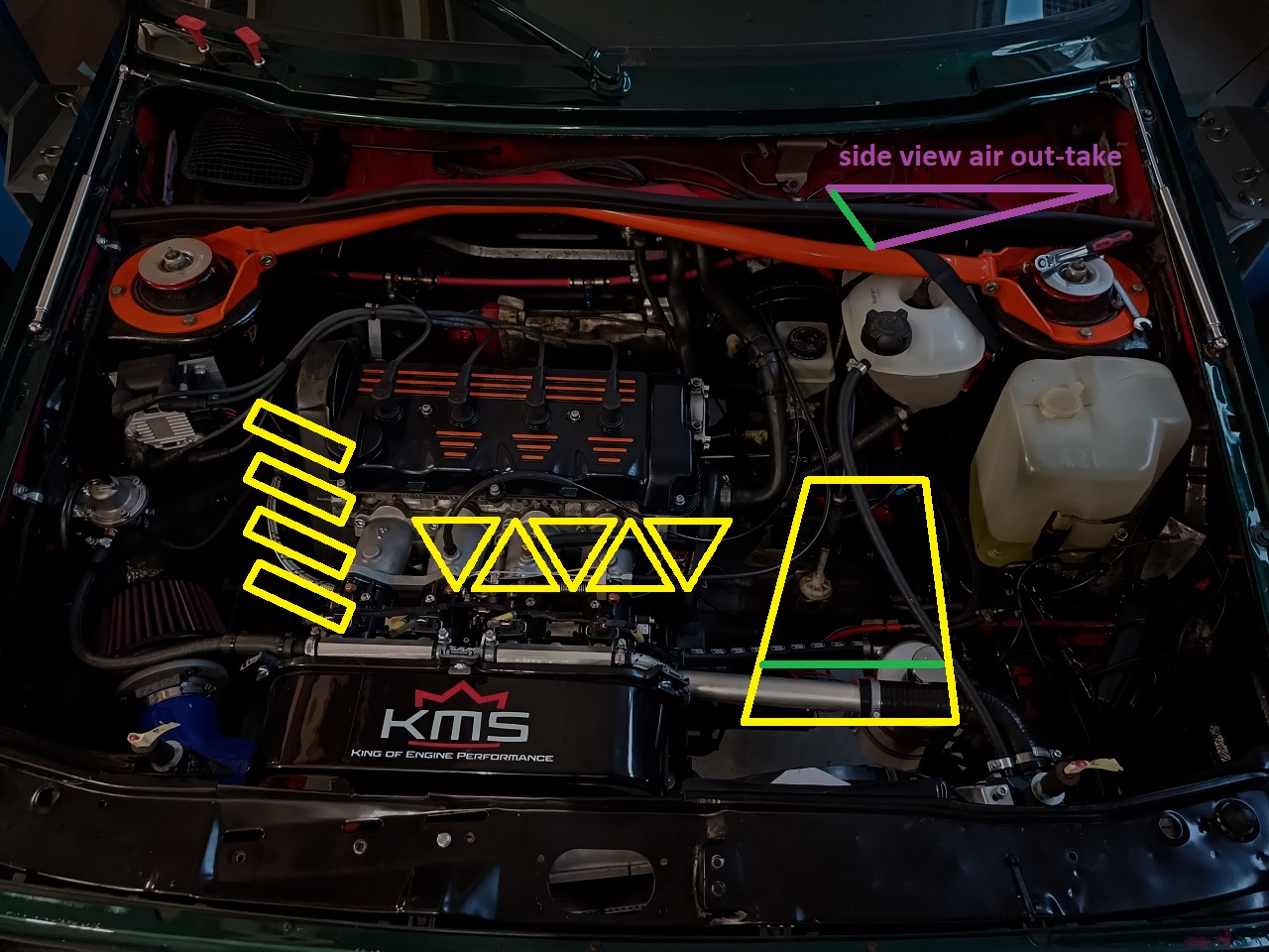

Koeling in de motorkap: Ik heb het volgende plan gemaakt:
Een omgekeerde luchthapper zoals in dit filmpje aan de rechterkant op het plaatje.
In het midden wat luchtgaten in driehoek patroon boven de ITBs. Niet ideaal, maar de airbox sluit alles op. Mijn theorie is dat lucht erlangs blazen nog steeds beter als warme lucht die blijft hangen.
Ook aan de linkerkant op het plaatje nog wat extra lucht uitlaten. Er zit verder weinig maar het kan maar meer warme lucht welhalen.
Wat denken jullie daarvan?

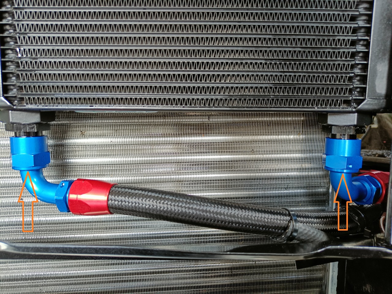

Het lekt niet bij de schroefdraad, zie pijltjes. Het lekt bij het draaiend deel van de knie. Of kan het daar ook helpen? Lijkt me niet egenlijk?

Verkeerd gelezen haha, die A/N fittingen zijn gewoon conisch sluitend toch? Misschien een beetje teflon tussen de conische vlakken, zou in principe moeten werken. Niet te veel en niet over het gat, maar dat begrijp je natuurlijk ook wel

Het conische vlak lekt ook niet. Het is het draaiend deel van de knie.
Bij mijn goedkope set zaten idd op alle 4 de aansluitingen ook o-ringen in de conische koppelingen. Bij deze Goodridge koppelingen moet dat niet nodig zijn. De koppelingen zijn 32 euro per stuk en vallen voor mij niet onder de categorie "goedkoop" in ieder geval.

Heb de Golf naar buiten gerold om warm te laten lopen en nogmaals te controleren hoe het nou zit met die lekkages. Had de oliekoeler al losgeschroefd en ook het front los zodat ik beter kon kijken en de koeler kon bewegen.
Zie ik ineens een klein pakketje staan bij de brievenbus. Vreemd, ik had niks besteld.
Heeft ISA Racing al nieuwe aansluitingen opgestuurd... en vandaag nog aan de telefoon gehad, maar ze hebben niks gezegd
Wat een super service, dat had ik niet eens verwacht!
Snel nog gekeken, maar niks gevonden. Initieel geen lekkage natuurlijk, met de oliekoeler zo dat de aansluitingen boven zaten, maar eenmaal weer "op zijn kop" (zoals gemonteerd) kwam de lekkage weer. Daarna hielp niks meer, het bleef een beetje lekken.
Auto binnen gezet, slangen eraf gehaald en alvast 1 aansluiting vervangen. Ik kan ook helemaal geen verschil zien tussen de nieuwe en de oude aansluitingen. Er zit evenveel speling, het voelt hetzelfde aan, er zijn geen beschadigingen, ik snap er geen jota van. Morgen de tweede. Moet nu wel uit gaan kijken, want de slangen worden zo wel steeds een stukje korter....

Vandaag alles weer aangesloten en de motor laten lopen. Eentje lekte niet... de andere wel. Ook op dezelfde plek. Ik heb er een rubbertje tussen gezet (die zat er ook tussen bij de 'goedkope' set), maar dat hielp helemaal niks.
Nu heb ik dus nieuwe aansluitingen voor de oliekoeler zelf besteld...

Uiteindelijk is de olielekkage opgelost door andere fittingen te monteren. Er was nog een beetje lekkage dat bij een lange proefrit afgelopen zaterdag maar niet weg wilde.
Toen ik thuis de aansluiting nog wat aandraaide, was het ook opgelost
