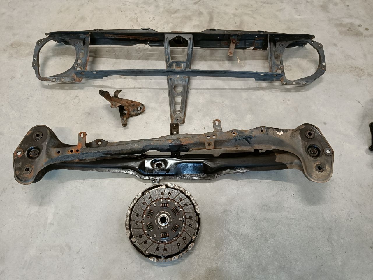

Het is Kerst, dus ik heb wat cadeautjes gehaald.... voor mezelf
Een Sachs racing koppeling voor de 02A bak. Een crossmember incl radiatorbalk en de slotplaat. Ook nog een extra 2Y baksteun, welke ik ga modificeren naar de G60/Passat baksteun voor een 02A bak.
Om het af te maken zojuist ook nog Powerflex Black series rubbers besteld voor de cross member.
Omdat mijn huidige delen netjes gecoat zijn (en de slotplaat té ver aangepast) doe ik alle aanpassingen op andere delen. Deze worden voor montage uiteraard ook nog netjes gecoat/gespoten

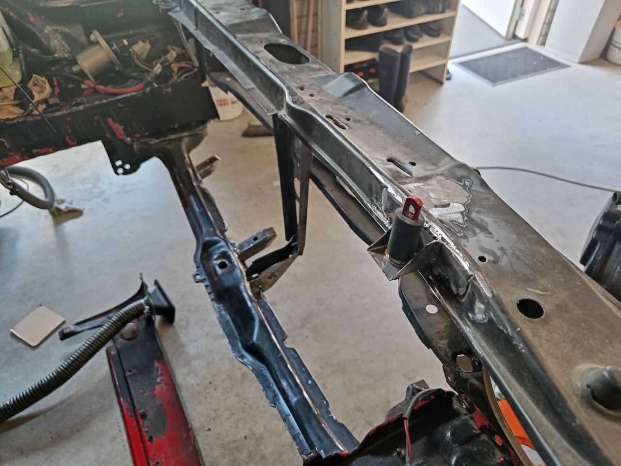

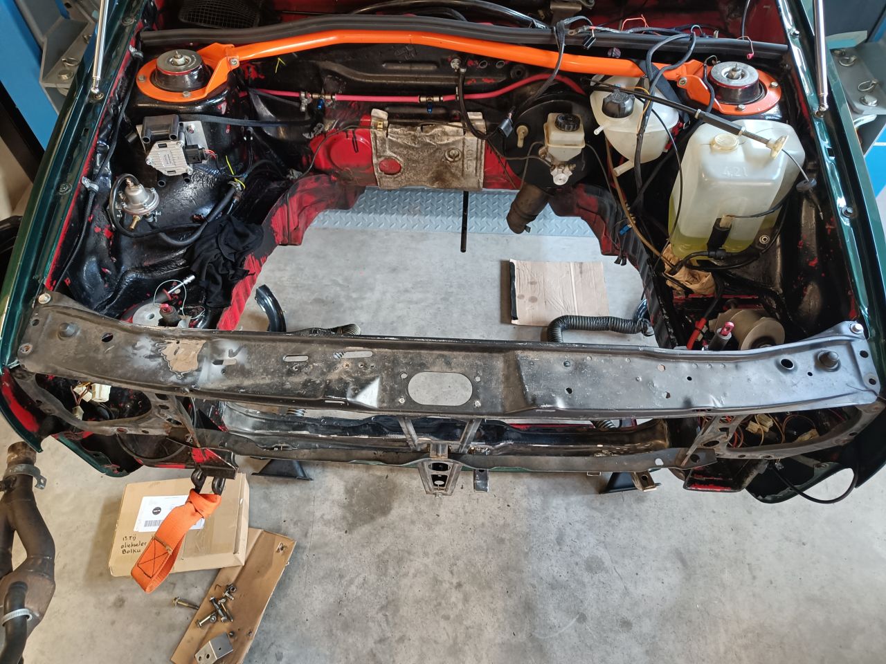

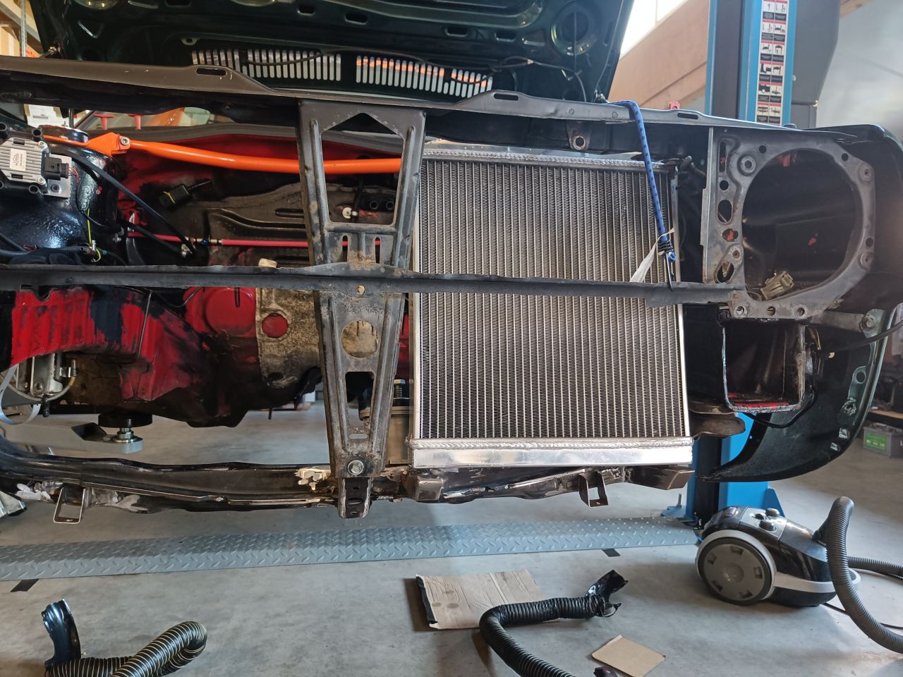

Bezig met de aanpassingen aan het front om de andere radiator kwijt te kunnen.
Radiator balk verwijderd en de steun voor de slotplaat en keienvanger overgezet:
Tevens 2 steunen gemaakt voor de andere 2 gaten in de keienvanger. Was achteraf gezien niet nodig geweest want de keienvanger is stevig genoeg van zichzelf en zit op 6 punten vast...
Zo moet de radiator dus komen:
Nog een stuk uit de cross member gehaald om plaats te maken. De cross member bestaat uit 2 helften en deze worden uiteraard weer aan elkaar gelast.

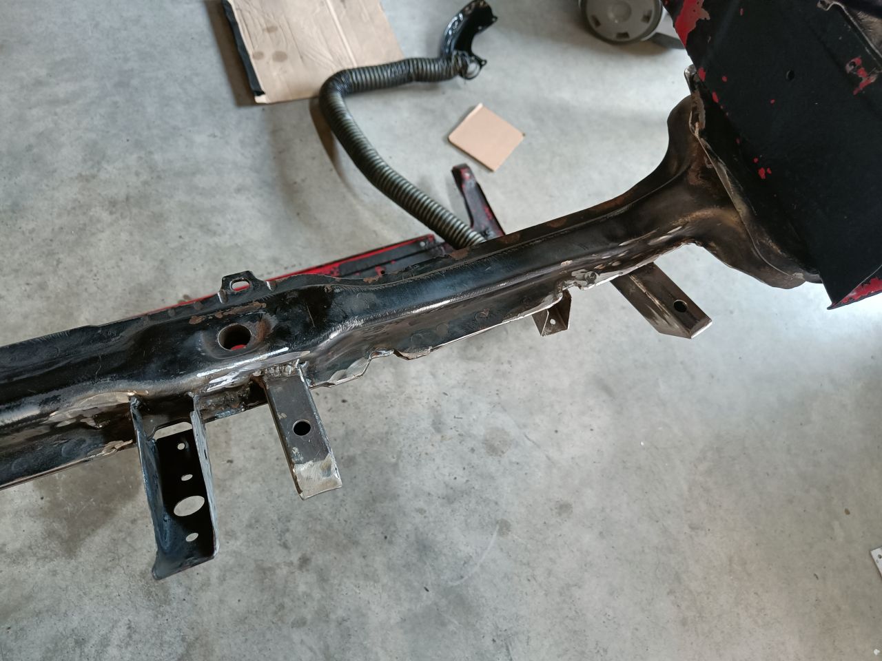

Die steunen maken is niet makkelijk. Gelukkig had ik nog een vierkante pijp liggen van 30x30x2. Anders werd het een hoeklijn van 5mm of blik van 1...
Links was uiteindelijk nog goed te doen, maar de rechtse (op de foto's dan) moet onder verschillende hoeken omdat de cross member naar boven gaat en er zit dus niks om de pijp aan vast te maken.

  #226
Old 03-01-2023, 20:31
Scully Scully is offline
Join Date: Sep 2004
Posts: 705
Goed bezig.

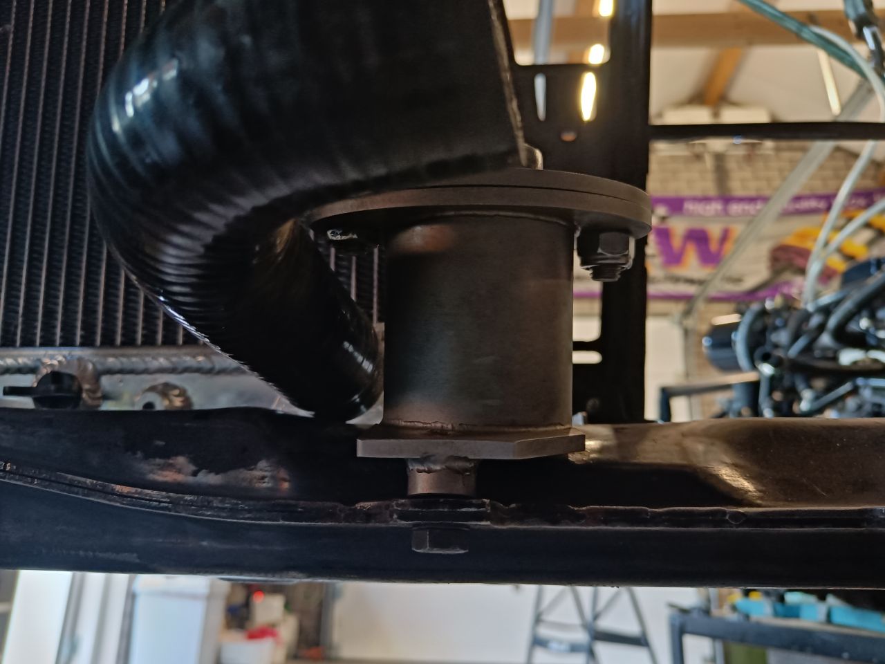

Steunen zijn aan de cross member gelast. Ik heb ze aan de voorkant dicht gelast, maar weet niet of ik dat weer open maak. Dan kan er van binnen gecoat worden. Uiteindelijk zit er een gat in voor de pin van de radiator en daar kan dus wel vocht in komen, maar niet meer weg.
Ook de pinnen voor de aerocatch zitten op de slotplaat.
Ik heb de motorsteun een beetje gemodificeerd; de zelfborgende moer vervangen voor (mijn laatste) platte moer en de draad een stuk afgeslepen, zodat de koelslang meer ruimte krijgt. Uiteraard zit er locktite aan de moer.

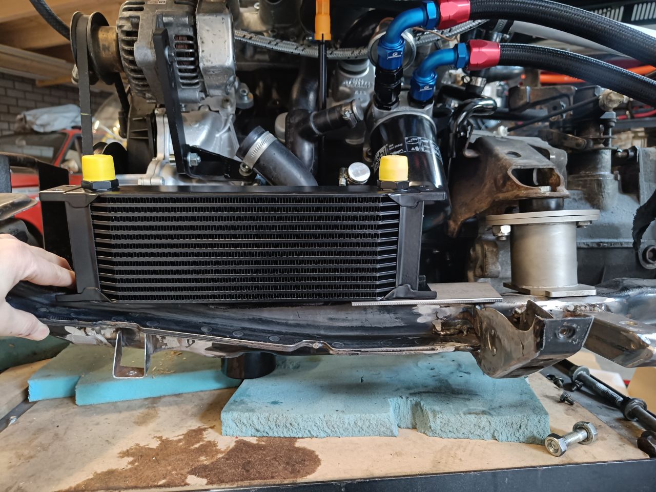

Nu de steuntjes voor de oliekoeler nog. Deze plaats ik onder de airbox op de cross member. voor zowel oliekoeler als de radiator is de luchtgeleiding an sich vrij simpel te maken zo

  #230
Old 06-01-2023, 16:31
Posts: 3,948
Netjes!
Als vocht niet weg kan dan gaat het met de roest zeer snel ben ik bang. Spreek uit ervaring helaas.

Old 06-01-2023, 18:02
daNpy's Avatar
daNpy daNpy is offline
Join Date: Oct 2015
Posts: 694
Ja precies, dan slijp ik het maar weer open. De buitenste kant is achter open, omdat de cross member omhoog draait. Daarom was die steun ook moeilijker te maken (onder 2 hoeken).

  #232
Old 06-01-2023, 18:17
Posts: 3,948
Kun je niet wat ventilatiegaten boren? Dan behoud je de stevigheid nog.
  #233
Old 06-01-2023, 18:28
daNpy's Avatar
Join Date: Oct 2015
Posts: 694
De stevigheid zit als het goed is meer in het kokertje als in de dichtgelaste punt, althans dat denk ik. Ik kan sowieso een klein gaatje boren om vocht weg te laten, alleen kan ik deze niet op het laagste punt doen. Dat is namelijk de dubbele, gepuntlaste strook van de helften van de crossmember

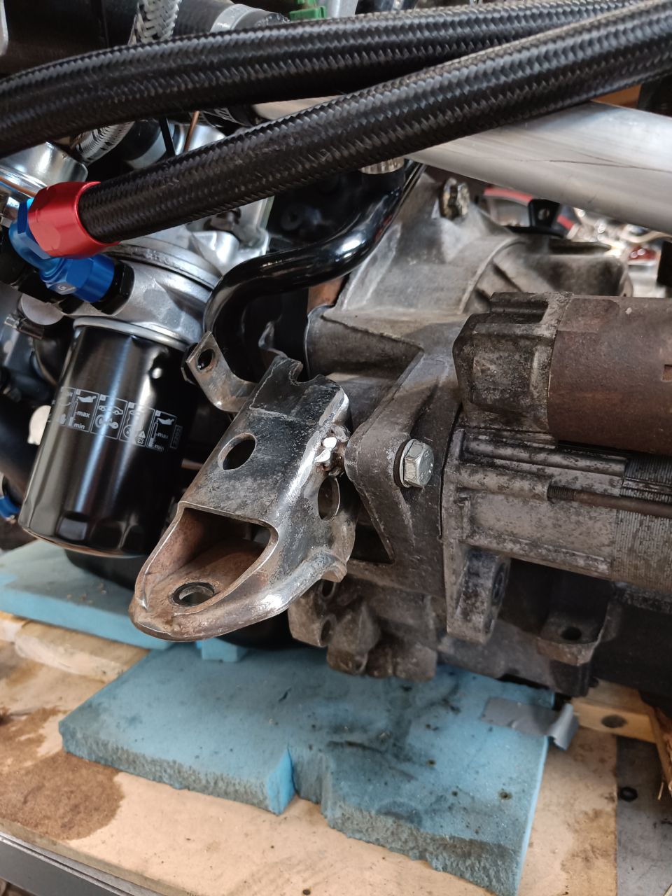

Als je zo snel geen 02A bracket voor een 2Y baksteun kan vinden, dan maak je hem zelf:

Besloten om eerst maar een jaartje te rijden met de 02A bak en deze dan volgende winter te voorzien van een sper. Er zit nog genoeg werk aan de auto om de bak erin te krijgen. Eergisteren heb ik het lichtere vliegwiel opgehaald (5,5 kg ipv 9,5 kg) en meteen de juiste motorsteun meegekregen. De zelf gebouwde bewaar ik natuurlijk ook.

Als laatste nog een temperatuur schakelaar met M14x1,5 draad. Ik kan de originele sensor met M22 draad nergens kwijt, maar ze verkopen slangverbinders in diverse maten met een aansluiting voor een sensor... met M14x1,5 dus
In principe kunnen de bak en de motor nu aan elkaar en ingebouwd worden, zodat ik kan checken of ook echt alles past. Maar omdat ik er zonder motor van binnenuit bij kan, heb ik gisteren eerst nog wat ducting voor de radiator en olie koeler geplaatst (met de bumper etc erop) :tu:

  #237
Old 29-01-2023, 09:43
Join Date: Sep 2004
Posts: 705
En hoe haal je dat straks er weer af?

  #238
Old 29-01-2023, 09:51
daNpy's Avatar
Join Date: Oct 2015
Posts: 694
Die ducting is er gewoon af te halen maar van binnenuit kan ik nu aan de binnenkant van de voorbumper kijken en alles op maat maken. In plaats van 100x passen, aanpassen, bumper de- en weer monteren

Ik ga ook de pin van de Aerocatch nog iets anders monteren zodat de radiator wat rechter op kan komen te staan, of iig meer clearance heeft naar de slotplaat. Ik hoop alleen dat dat niet tot gevolg heeft dat ik de steunen onder ook weer aan moet passen.

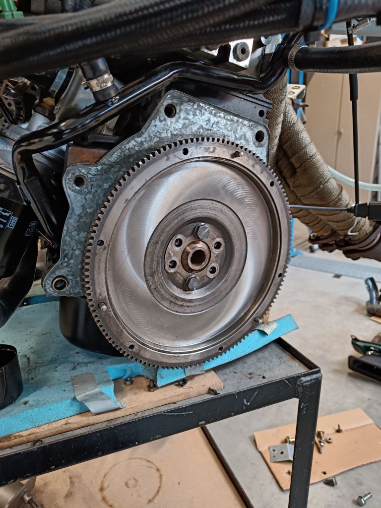

Bezig met de motor weer voor te bereiden voor inbouw in de auto.
Het vliegwiel zit vast, koppeling gemonteerd en daarna de bak erop. Toen de hele assembly op het subframe gezet, maar dat ging niet meteen helemaal lekker.
Eerst zat het hitteschild van het stuurhuis in de weg voor de uitlaat, die heb ik weg moeten halen. Dit pastte voorheen wel.
Daarna heeft de bak de onderste strutbar beschadigd. Ik had al opgemerkt dat de motor scheef in de auto lag met de 2Y bak, aan de versnellingsbak kant dermate laag dat het goed zichtbaar was (1 tot 2 cm).
Nu heb ik wat dikke ringen onder de motor steun gedaan, dan is de bak weer vrij maar het houd niet over. Hoort er een andere motorsteun voor een 2 liter motor tov de 1.8 16v?
