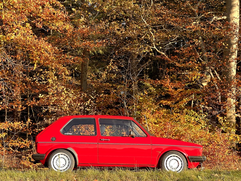

Beste fanaten,
Ik ben al 11 jaar in het bezit van mijn MK1 en rijd nu al een paar jaar met een AP schroefset. Nu willen wij er dit voorjaar mee een mooie reis naar het buitenland maken. Daarvoor wil ik de auto een stuk (4-5 cm) omhoog hebben, anders gaan er carterpannen sneuvelen. Ik wil echter niet inleveren op comfort.
Nu, als je de auto omhoog zet, wordt de veer korter en daarmee harder. Daarom ben ik op zoek naar een goede vervanger voor mijn huidige AP set, die in hardheid instelbaar is.
Ik ben benieuwd of er mensen zijn die met bijvoorbeeld KW Variant 2 of 3 rondrijden op een MK1 en hoe dat bevalt qua comfort. Of alternatieven. Hoor graag!!

Thanks. Hoe hoog staat je auto dan? Vergelijkbaar of lager dan bovenstaande foto?
