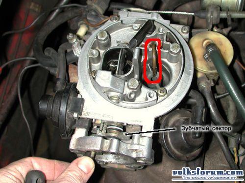

Op de carb zou een retour aansluiting moeten zitten. Zal wel een probleem zijn met de toevoer, anders kan de carb makkelijker overlopen.
Meestal zit er zo'n overlooppot bij de carb waar zowel de aanvoerleiding (vanaf de pomp) als de leiding naar de carburateur als de retourleiding op zit.
Plaatje van de 2e3 die veel op de MH geleverd is:
De pot is rechts in beeld, met groene leiding erop.
Als de pot ontbreekt, weet je in elk geval wat je nodig hebt.
Vergeet dat ene boutje niet!

Originally Posted by VwGolfMK2VW
Het pijpje in de carb is wel aanwezig,
Fototje kwam ook maar uit een ander topic van tig jaren oud en die had het waarschijnlijk van een russische site gehaald
Dus dat er wat omcirkeld was, had hier verder niks mee te maken.
Wellicht dat er nu geen problemen zijn. maar de retour weglaten kan een probleemoplossing zijn geweest voor een toevoerprobleem in het verleden. Aangezien een carburateur over kan gaan lopen als die te veel benzine krijgt op deze manier.
Retour is puur om de benzine terug te sturen als de vlotter dicht staat. Daarom is het ook een overloop-pot.
Zonder retour moet die druk ergens heen... Aangezien de pomp blijft lopen.
Vandaar dat ik het noemde. Want bij normale benzinetoevoer is de kans op lekkages groot als de retour er niet op zit.
