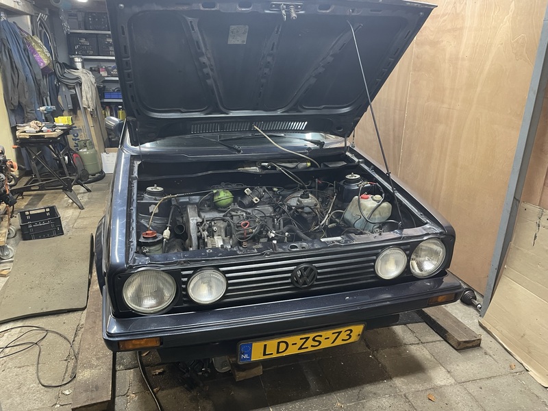

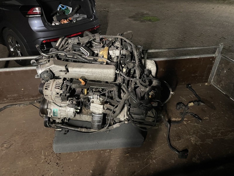

Eindelijk afgelopen week wat tijd gevonden om echt van start te gaan.
Auto in de garage gezet.
Blok opgehaald. Compleet met ECU, kabelboom en versnellingsbak.

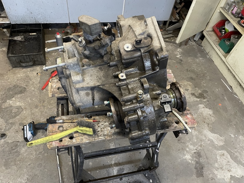

Bak gedemonteerd en ontdaan van al het vuil.

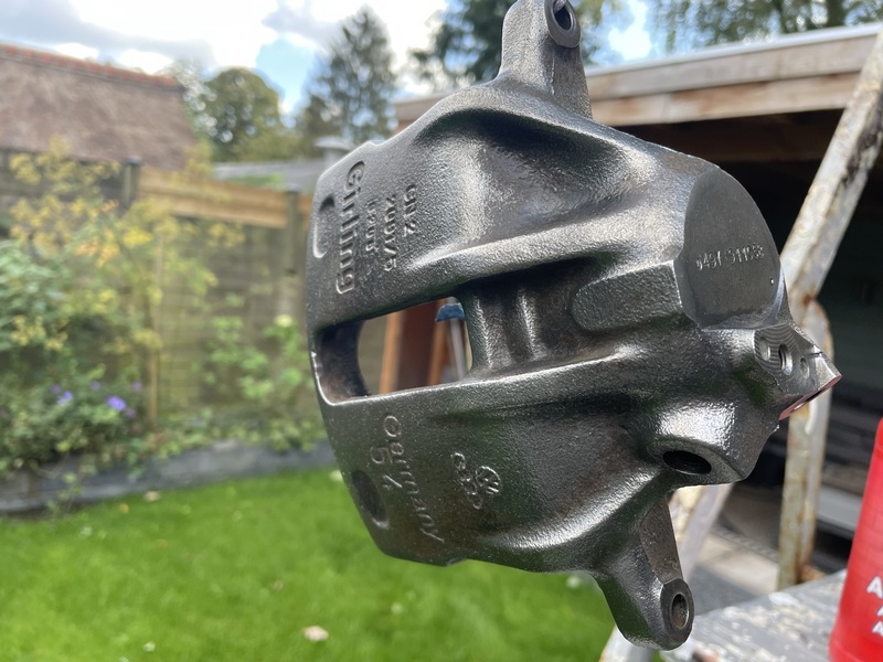

G60 remmen opgehaald in Brummen. Gelijk maar even ontvet en opnieuw in de lak gezet.

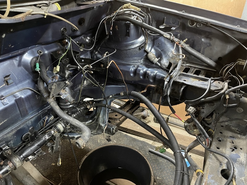

Oude blok ook maar gelijk gedemonteerd en onder de auto laten zakken. Paste echt maar net...
Deze week maar weinig tijd. Hoop morgen weer wat te doen.
Eerst maar beginnen met het schoonmaken van de motorruimte. Helaas kan ik het nieuwe blok er nog niet inhangen. Nieuwe steunen moet ik nog monteren maar de inbusbouten van de krukaspoelie zitten muurvast en heb ik kapot moeten slaan (Foto volgt). Pas dan kan ik de distributie vervangen en vervolgens de nieuwe koppeling plaasten en de bak weer vastmaken.

Gaten voor de aansluitnippels en de zuigers niet gedicht bij het spuiten van de remmen?
Ga je de achterremmen ook zelf reviseren toevallig?

Nee inderdaad niet gedaan. Zit een beetje nevel in maar is niet vol gespoten. Beetje verf maak niet uit. Maakt juiste een goede afdichting wanneer de nippels er weer in gaan. Achterremmen zijn ook nog aan de buurt. Ik ga de gehele achteras eronderuit halen en deze wordt gestraald en opnieuw gecoat.Weet niet of ik de trommelremmen ga vervangen.

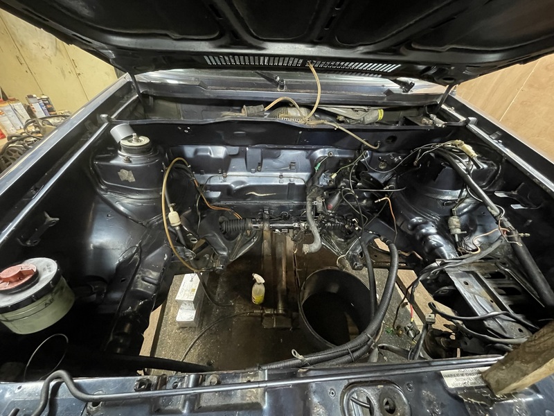

Zo vandaag toch nog de tijd en zin gevonden om te beginnen met het schoonmaken van de motorruimte. Eerst een hoop gekloot met de krukas poelie. Alle inbusbouten draaide door...
Vervolgens begonnen met het schoonmaken van de motorruimte. 2 bussen dasty en 4 bussen remreiniger verder en dit is het resultaat. Auto is toch in een betere staat dan verwacht. Ga dan ook niet de gehele motorruimte opnieuw spuiten maar beetje bijwerken.

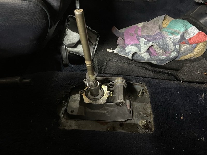

Vandaag even met het schakel mechanisme bezig geweest en deze met 1 bout onder de auto geplaatst. Ik ben alleen bang dat het geheel wel in de weg zit voor de uitlaat. Heb jij hier geen last van na het monteren van het schakel mechanisme aan de onderkant?

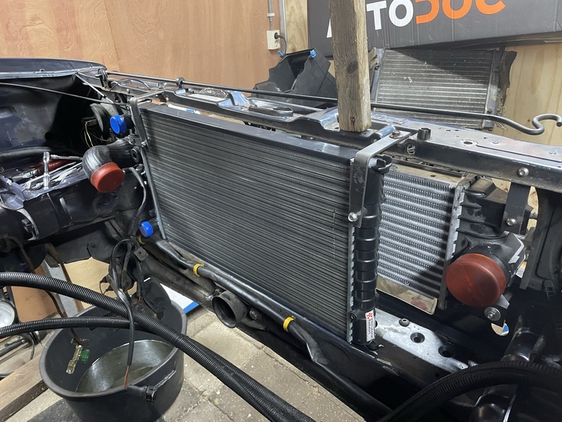

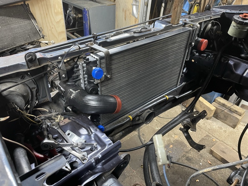

Van het weekend toch nog wat dingen kunnen doen. Verder gegaan met de intercooler en radiator. Hiervoor een paar steunen gemaakt. Heeft toch weer meer tijd gekost dan gedacht. Motor is ook bijna gereed voor inbouw. Steunen gemonteerd en kabels netjes opgeruimd. Enkel nog wachten op het g60 vliegwiel en koppeling en dan kan de bak eraan vast. Nu eerst twee weekjes vakantie en daarna weer verder.
Hier van aluminium een steuntje gemaakt door er twee tapeinden in te zetten. Hier kan vervolgens de intercooler aan gemonteerd worden aan de onderkant.

Ik heb ook deze intercooler gebruikt in mijn tfsi.
Past er mooi tussen en da accu kan op zijn oude plek blijven staan.
Mooi werk!
Ik rij met een 63mm uitlaat en geen problemen.

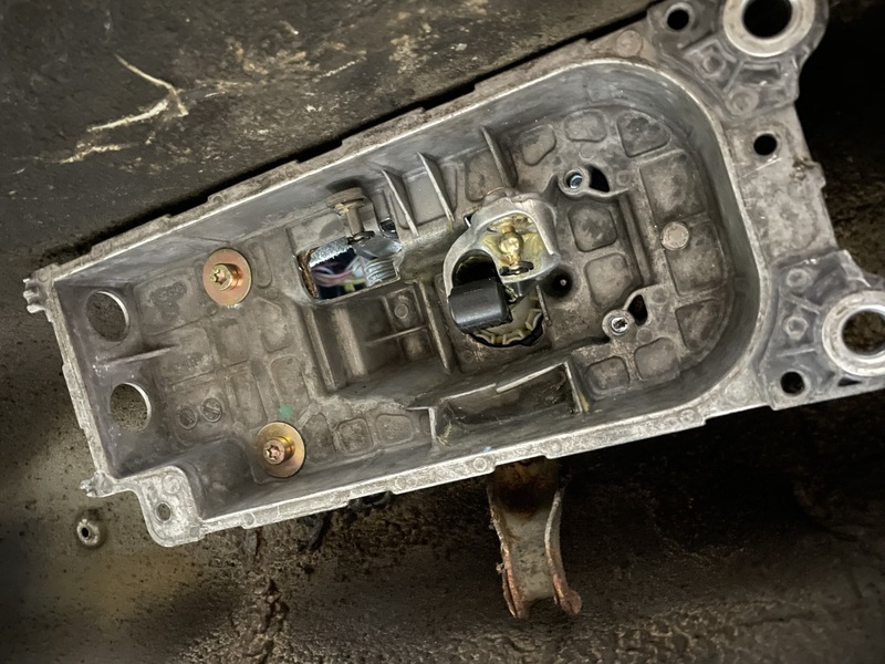

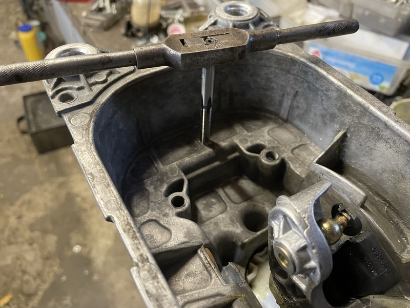

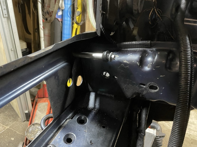

Verder eindelijk het schakelmechanisme erin gezet. Ik heb die van een late golf 4 gebruikt.
Eerst heb ik een klein stuk uitgeslepen zodat het mechanisme er in zijn geheel in past. Toen de bouten uit het mechanisme geschroeft. Het geheel op de juiste positie gehouden en daarna de gaten geboord.
De achterste bevestigingspunten van het mechanisme kon ik niet meer gebruiken. Ik heb eerst het mechanisme met de 2 voorste bouten vastgemaakt en vervolgens vanaf de onderkant een gat geboord. Hier vervolgens M6 ingetapt.
In het tapgat heb ik een m6x30 bout gezet. In de auto het gat groot genoeg gemaakt zodat de bout er doorheen kan.
Daarna dus het mechanisme netjes in de auto vastgezet met de juiste moeren.
Zit er naar mijn idee netjes in. Heb ook nog maar even voor de zekerheid de uitlaat getest. Was eerst bang dat de middendemper het mechanise zou raken maar hier is gelukkig geen spraken van. Past allemaal perfect.
