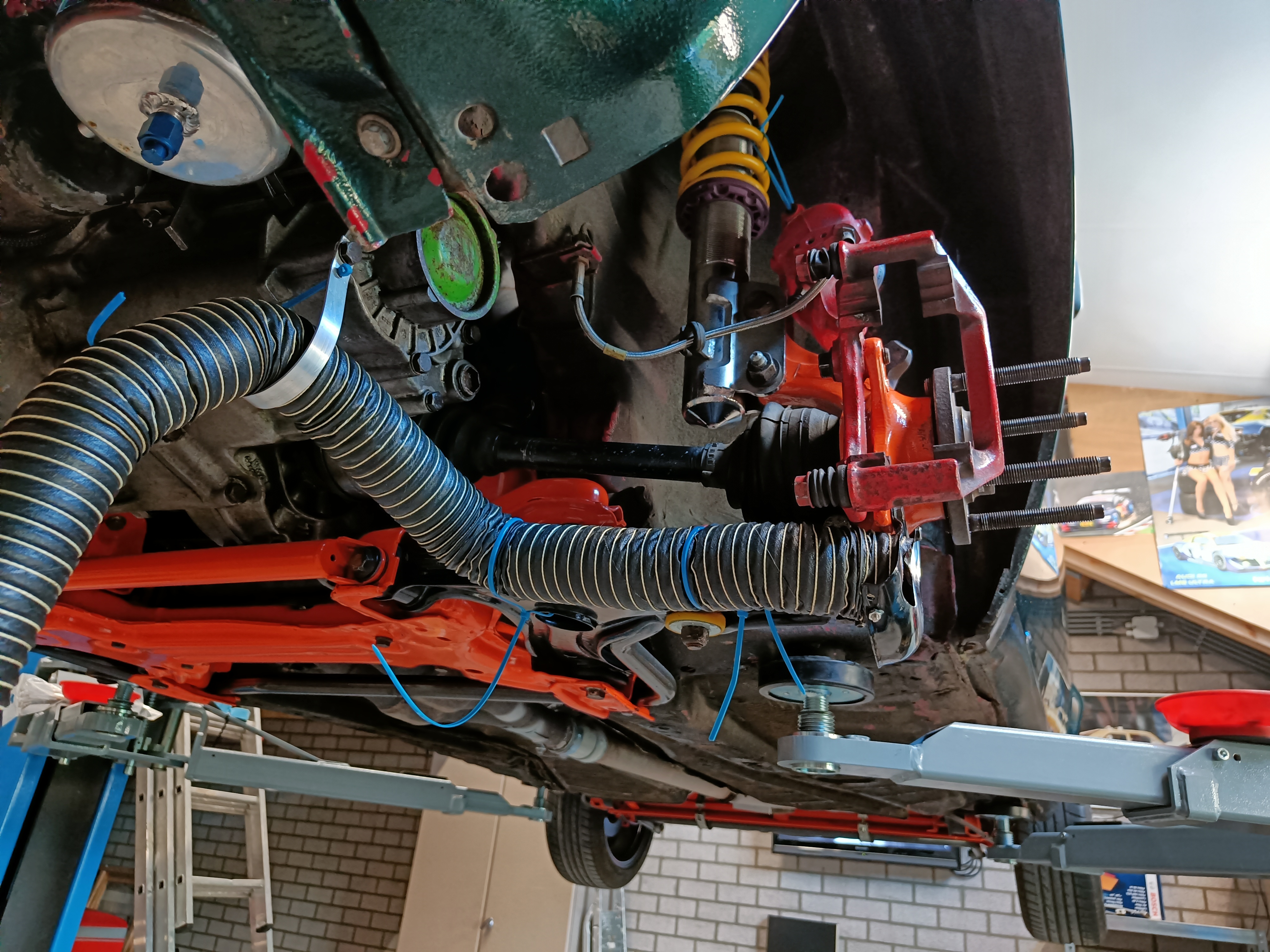

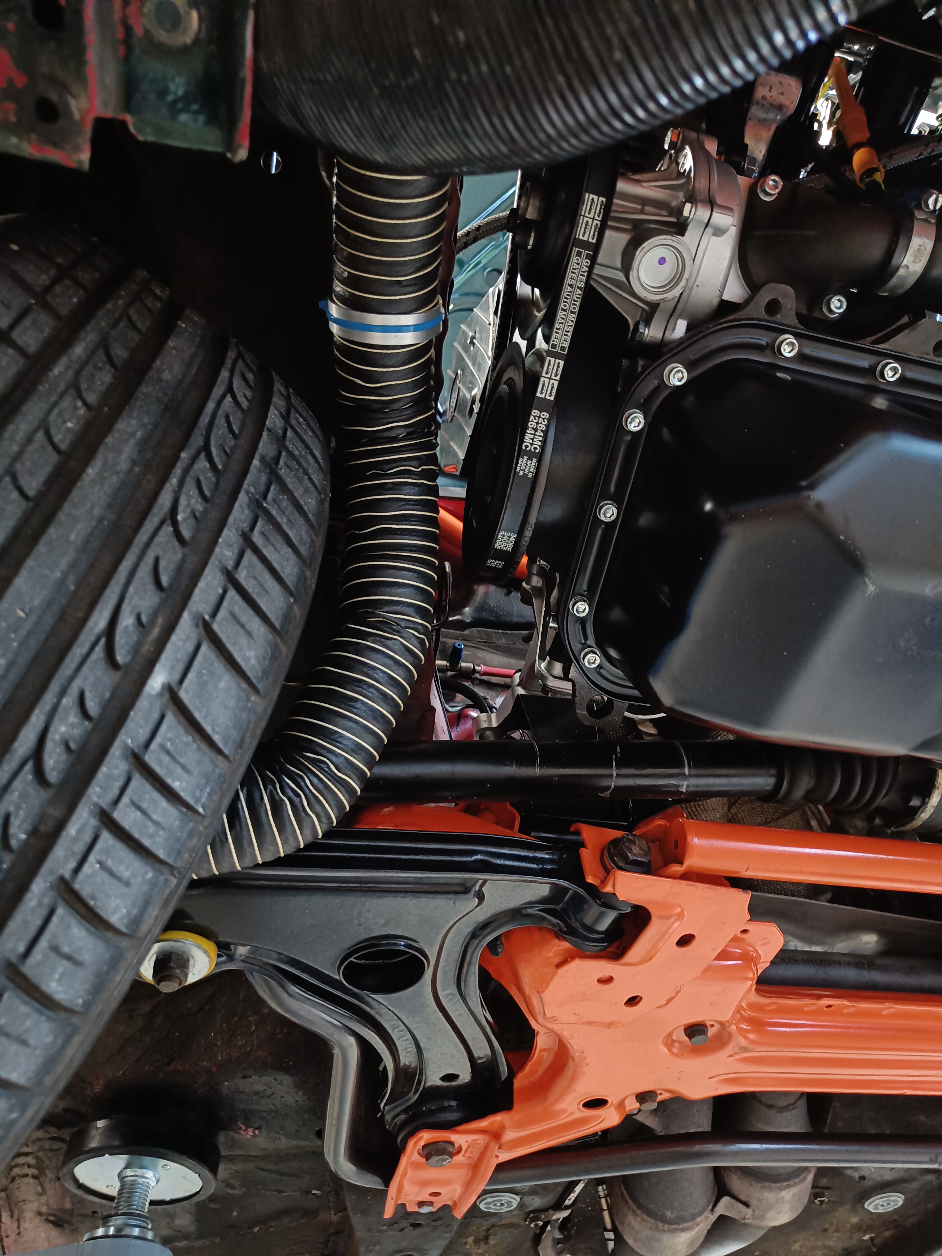

[Remkoeling zit er op
Ben benieuwd of het helpt. Deze keer ook remtemperaturen toegevoegd aan de checklist. 2 vrienden gaan mee, dus hopelijk kan de kwaliteit en tijd van de pitstops wat verbeterd worden
Wel kan de uitgang aan de remankerplaat ietsje aanlopen (heb hier een pvc buisje in zitten om de slang rond te houden en te bevestigen). Is gemodificeerd maar bij maximale stuuruitslag duwt de slang hem toch iets naar buiten. Oja, en ik hoop dat het PVC niet smelt
Compleet nieuwe remanker platen met een aangelast pijpje staan op de lijst om te gaan maken in ieder geval.

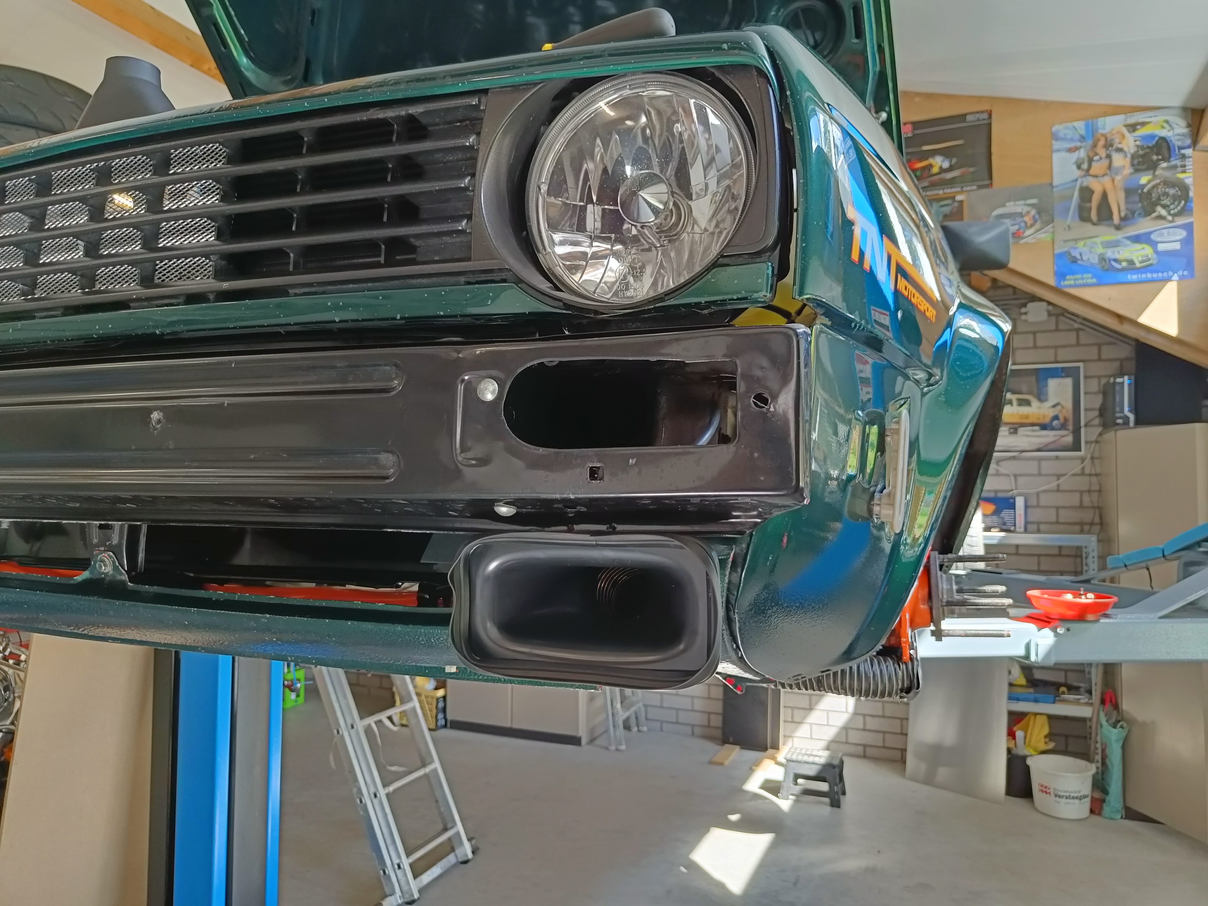

Die bak is er bij mij al lang af. De originele ducting flappen links en rechts had ik er wel altijd op zitten.
Ik moet aan de bovenzijde en rechterzijde nog wat aluminium plaatjes buigen om ook daar de lucht uit de grille de radiator in te forceren.
Aan de onderkant heb ik al zo'n ding zitten, anders waait alle lucht sowieso onder de auto door... Nu wordt dat omhoog geduwd.
Ook zie je veel mensen rijden met gaten in de bumper, dat vind ik echter echt niet mooi
