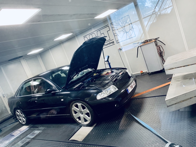

Afgelopen dinsdag 22-09 is de audi op de bank bij VVT gegaan.
's morgens om 08.00u afspraak, ritje van 300km enkel
Gelukkig wou mijn monteur ook mee komen.
Een hele interessante dag, alleen toch niet met het gewenste resultaat.
Johan is er zelf mee aan de slag gegaan maar al redelijk snel wordt er duidelijk dat er iets niet goed zit. Het vermogen ging niet verder dan 275Pk, 400Nm.
Alles na 5500/min doet de motor pijn.
Er werd eerst gedacht aan een niet werkende VVT maar deze bleek na verschillende logs toch gewoon goed te zijn. Bougies nog een keer gewisseld, timing nog eens gecontroleerd alles zat goed.
In totaal zijn er 27runs gemaakt waarvan de laatste 5 ook nog op ethanol, kwam net 10Pk hoger uit..
Op het moment is het gewoon even onduidelijk voor Johan en mijn monteur waar het probleem nu zou kunnen zitten.
Het internet verdenkt; bobines slecht/slechte klepveren/riemspanner falen. We gaan het zien.
Al bij al wel een mooie dag, ik zou zo terug gaan

Donderdag 25-08 weer een ritje naar VVT gedaan.
Helaas zelfde probleem als vorige keer.
Na 5500/min zakt die in en herpakt die zich nog even.
Staat voor nu op 274,9PK@4862/min 438,8Nm@3997/min.
Vermoeden is nu toch dat de klepveren de kleppen niet dicht krijgen in dat gebied. Die vervang ik niet zo snel natuurlijk...
Hoopte dit verhaal echt een keer te kunnen afsluiten
Voorlopig is het weer even goed
