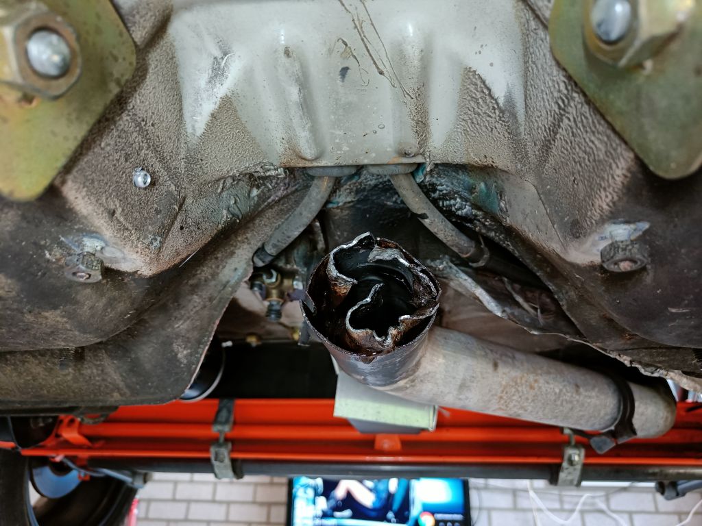

De uitlaat van de Golf bestaat uit 5 delen.
Spruitstuk - voorpijp - middenpijp - bocht onder de achterbank - einddemper. Eigenlijk lekte hij sowieso op alle verbindingen behalve die van het spruitstuk en de voorpijp. De voorzijde van de middenpijp was door het vele demonteren inmiddels niet meer rond, dus het lekken was enigszins logisch. Ik dacht; met 1 actie pak ik 2 lekken hopelijk aan: de rechte (dus simpel!) middenpijp, met een mooie nieuwe ronde aansluiting aan de voorkant.
Ten eerste is hier in de buurt geen 60mm pip te krijgen, dus ging ik op internet zoeken. En dan bij onze Duitse buren, want daar kost een metertje pijp EEN DERDE van wat hij in NL kost
Echter was de middenpijp vast gaan rotten in de aansluiting van de bocht (die valt er omheen). Die op zijn beurt weer vastgerot zit in de pijp naar de demper. Dat laatste laten we lekker zitten, want ik ben 2 dagen bezig geweest de middenpijp te verwijderen. Eerst had ik hem afgezaagd op ca 2 cm van de aansluiting. Vervolgens ben ik met hamers, beitels, WD 40 en waterpomp tangen in de weer geweest, net zo lang tot ik hem er uit had gewrikt. Dat heeft serieus een uur of 3 of mss wel meer gekost (verdeeld over 2 dagen). Het leverde ook nog een scheurtje in de andere pijp op, die ik inmiddels al weer gelast heb, en en opstuiking waardoor de nieuwe pijp niet dieper dan de sleuven erin gaat. Maar die dremel ik er morgen nog even uit. Hoewel je ziet dat die achterste pijp nu niet helemaal rond meer is, past de nieuwe pijp er wel in. Ik heb een beetje met de tang zitten wrikken zodat er geen dikke spleten in zitten. Eventueel kan ik hem nog wat ronder kloppen natuurlijk.

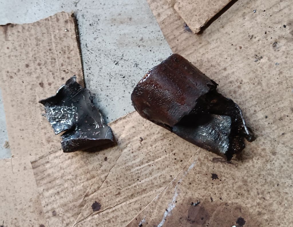

Plaatjes bij het werk:
En eenmaal eruit, een stuk was afgescheurd zelfs, daarna kwam het grote deel er pas uit, wel met moeite omdat het initieel nog vast zat.

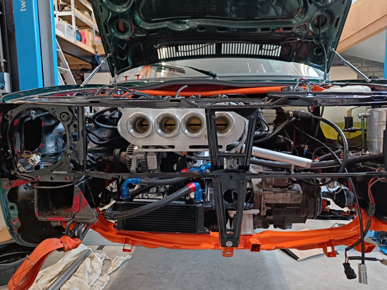

Dit weekend al het een en ander aan de Golf kunnen doen, wat ook hard nodig begint te worden om hem op tijd rijdend te krijgen (en te kunnen testen...)
De uitlaat is weer gemonteerd. De remmerij zit er weer op alsmede de centrale wielmoeren. De schakelkabels aan de versnellingsbak zijn aangesloten, net als de elektra. De oliekoeler zit op zijn nieuwe plek.
De oplettende kijker ziet de kleine voorbereiding voor Spa waar ik met een filter ipv airbox wil gaan rijden (je mag daar meer geluid maken).
Het koelsysteem moet nog afgemaakt worden, daar heb ik net de laatste dingen voor besteld
Wel heb ik nog wat "zorgen" puntjes.
De schakelkabels hebben van die beschermrubbers, deze komen bij mij tegen de uitlaat. Dat kan wel eens gaan smelten... Hoe hebben anderen dat opgelost?
De uitlaat ligt aan op het hitteschild over het stuurhuis, dit kan gaan rammelen...
Ik weet niet wat er bij het stralen en coaten is gebeurd, maar de hele slotplaat is tamelijk krom geworden Hij past wel, maar je moet hem met kracht uit elkaar trekken en monteren.
De hoek van de radiator is toch niet echt ver genoeg naar achteren, waardoor ik denk dat de onderste slang gaat schuren tegen de motorsteun.
