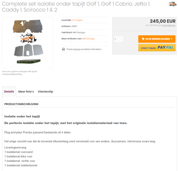

Zoals sommigen weten ben ik bezig met de restauratie van mijn golf 1 uit 1974 en ben nu op zoek naar bitumen matten / antidreun matten / isolatie.
Nu kwam ik het volgende tegen hier op het forum. Heeft 1 van jullie hier ervaring mee? Is dit dan een complete set en heb ik dan verder niks meer nodig voor de bodem van de golf?
Of hebben jullie andere tips ideeën hoe ik dit aan moet pakken.
https://mk1garage.de/product_info.php?products_id=1105

Hieronder zullen nog de bitumenmatten moeten die vast aan de carrosserie zitten geplakt. Verder ben je dan klaar(of je moet achter ook nog iets van n matje willen.)
Achterin achter de stoelen is inderdaad ook wel verstandig.
Past de vloerbedekking beter

Ik heb de bitumen al geplakt maar de grijze ondermatten, worden die ook verlijmt op de bitumen, of liggen die los ?
En het uiteindelijke tapijt , hoe zit dat bevestigd?
De grijze isolatiematten liggen gewoon los over de bitumen heen. Het tapijt zelf zit langs de deuren vast met een plastic strip, en achter het dashbord met metalen strips die je kan buigen die aan het carroserie vast zitten. Onder de achterbank zit het tapijt vast met twee plastic strips die volgensmij gewoon met een zelftapper vastzitten.

Dat klopt, en onder de plastic strip bij de deuren, zit het tapijt ook op enkele plekken vast met spijkertjes.
