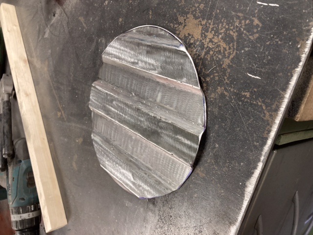

Daarom maar besloten om een luikje in de bus te maken om van de bovenkant bij de vlotter te kunnen
Ik wou graag wel alles zo netjes mogelijk afwerken en daarom was ik op zoek naar een klein stukje vloerplaat maar omdat ik deze niet kon vinden heb ik zelf maar wat gemaakt van plaatstaal
Om dat vervolgens in de epoxy primer te zetten en in de goede kleur te spuiten

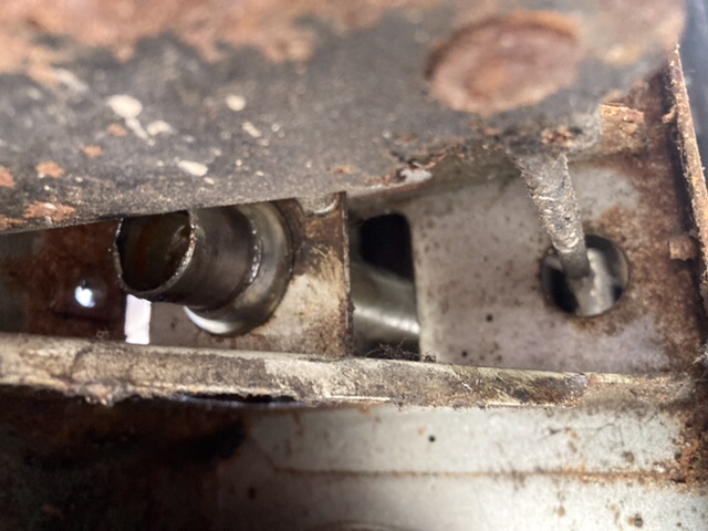

En in de vakantie wat tijd gehad om het luikje erin te maken
Het was niet helemaal duidelijk waar de vlotter nu exact zat en ik durfde ook niet goed te zagen vlakbij de tank omdat ik niet precies wist waar alle leidingen zaten daarom toch nog maar een keer de motor en tank eruit gehaald zodat ik veilig kon werken
Gaatje in vloer gemaakt
Om vervolgens een paar draadjes te tappen en de deksel erop te maken

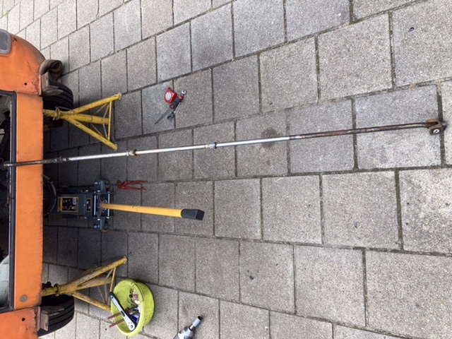

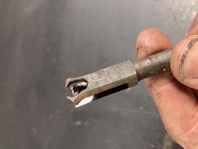

Omdat de motor er nu toch uit lag heb ik meteen de versnellingsbak een beetje laten zakken zodat ik de schakelstang onder uit de bus kon halen
De bus schakelde op zich niet slecht maar het had ook beter gekund en daarom had ik al een revisie set gekocht om alle rubber en plastic onderdelen te vervangen en omdat de schakelstang op z,n plaats wordt gehouden met 3 plastic clips werd de stang schoon gemaakt en voorzien van nieuwe clips
Zo kwam hij er uit
Ik ben alleen vergeten foto’s te maken van de schoongemaakte en vernieuwde stang

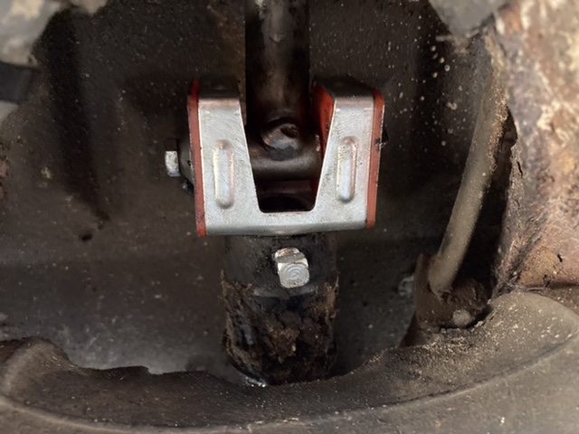

Daarna de schakelstang,brandstoftank en motor weer terug in gebouwd om daarna het voorste deel van de schakelstang uit elkaar te halen schoon te maken en de voorste steun te voorzien van een nieuw rubber
En het achterste schakelblokje vernieuwd en voorzien van urethaan blokjes

Dit was echt super irritant dus na verschillende afstel pogingen op de schakelstang en wat extra smeer pogingen zonder resultaat zijn de urethaan blokjes er weer onder uit gehaald en vervangen door gewone rubberen exemplaren waardoor het weer stil werdt in de cabine
Ik moet eerlijk zeggen dat het wel iets minder strak schakeld met de rubberen blokjes maar het is beter dan het trillen

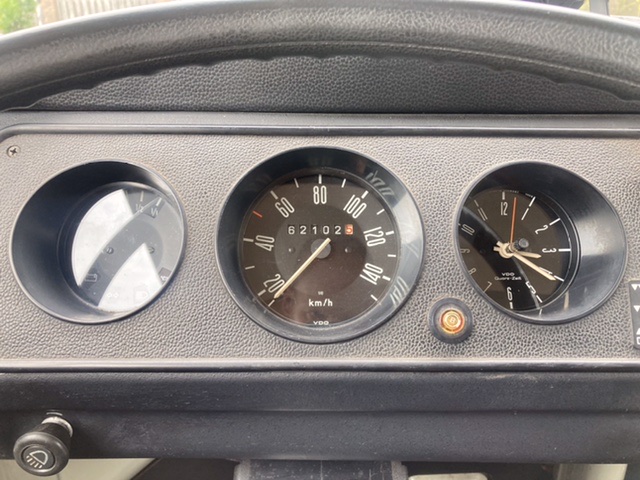

Op ikw Wanroij heb ik nog een kapot klokje kunnen kopen voor een mooie prijs
Deze heb ik thuis gerepareerd,schoongemaakt en in de bus gezet zodat de metercluster nu mooi vol kijkt

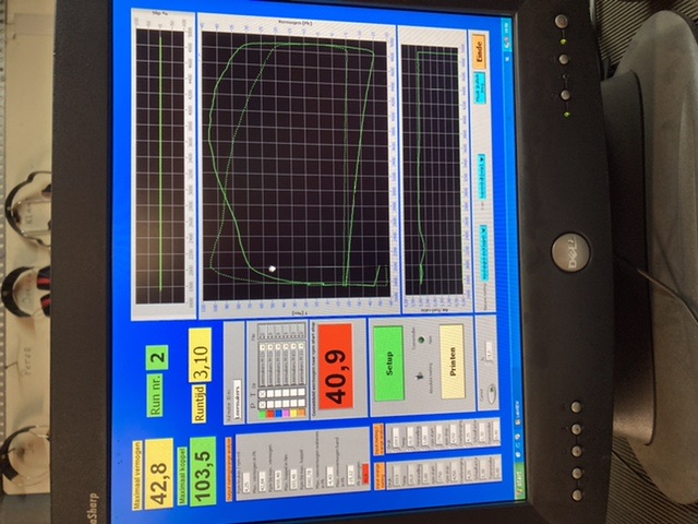

Omdat ik wel benieuwd was hoeveel vermogen mijn bus heeft met deze motor en mijn motorbouwer een rolbank heeft ben ik met de bus op de bank geweest
Er kwam een uitslag uit van 43 pk en 100+ m’n dus dat was niet heel erg veel en er is zeker ruimte voor verbetering

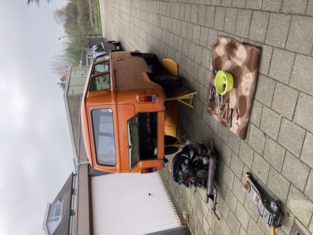

De hoofdreden om de motor aan te pakken is omdat hij axiale krukasspeling heeft en dat werd natuurlijk niet beter,ook wilde ik graag wat meer vermogen om iets beter met het verkeer mee te kunnen en om het motorgeluid iets te drukken in de cabine
Ik kan best wel wat sleutelen maar een motor reviseren leek me op dit moment echt te veel van het goede en daarom heb ik iemand gezocht die het voor mij kon doen
En na dat ik de motor had uitgebouwd heb ik hem weggebracht zodat hij aan de slag kon

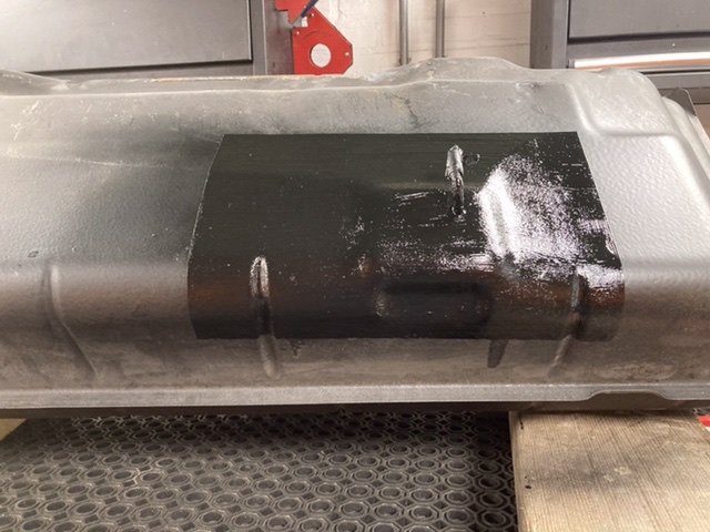

Omdat de motor er nu uit lag leek mij dit een goed moment om de brandstoftank eens goed na te kijken
Hij is eigenlijk nog in een goede conditie,er zat wat vliegroest op de plek waar het pijpje zit waar de brandstof uit komt
Dit heb ik weggehaald,behandeld met roestomvormer,in de epoxy primer gezet en afgewerkt met een klein stukje bodyshutz
Verder een nieuwe vulslang gemonteerd want deze was wel erg slecht en de tank en de ruimte waar de tank in de bus zit een keer goed schoon gemaakt

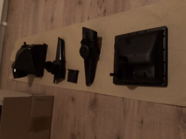

Alle kunstof delen goed schoon gemaakt,ontvet en gespoten in bumper spray zodat het er weer mooi fris en als origineel uit ziet

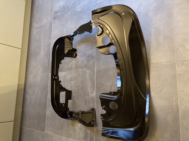

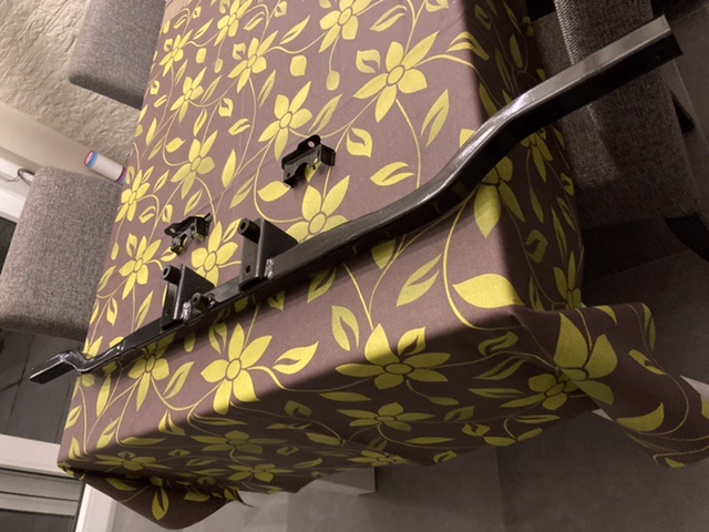

Ik was in eerste instantie van plan om de motor beplating te repareren ( er zaten 2 kleine gaatjes in) en om het te laten stralen/coaten
Echter toen ik bezig was om de grootste roest eraf te borstelen vielen er nog meer gaten in en bleek wel dat de beplating echt wel op was
Er zat veel meer roest aan dan verwacht en het metaal was zo dun dat lassen helemaal niet ging
Daarom maar nieuwe beplating gekocht en heb ik de motorbalk wel laten stralen/coaten

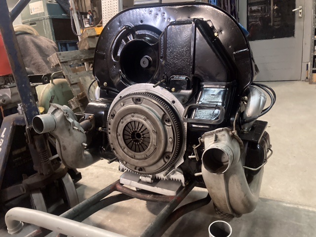

Ondertussen had de motorbouwer al gebeld met de mededeling dat het Carter helaas niet meer te redden was
De slijtage was zo erg dat lijnboren eigenlijk geen optie meer was
Dus maar besloten om een ander Carter te kopen dat beter was en die te laten lijnboren
De krukas kon nog geslepen worden en 1 kop was gescheurd

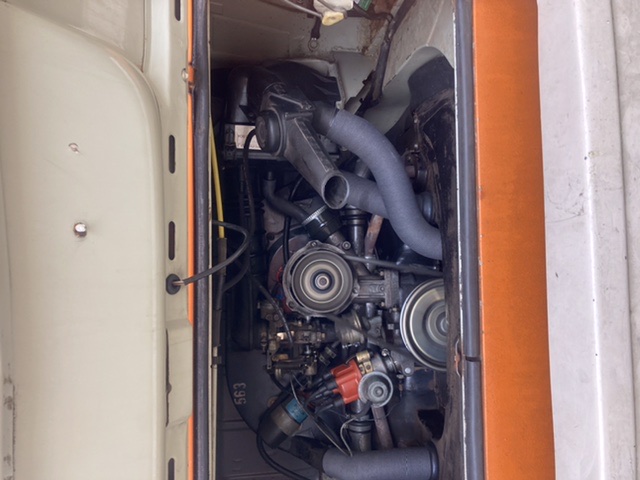

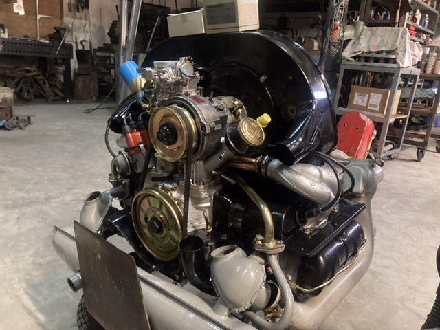

Het was altijd al de bedoeling geweest om hem wat meer vermogen te geven dus toen is er een plan gemaakt wat we nu precies gingen doen
En dit ie er uit gekomen
Ander 1600 type1 Carter
Carter lijnboren
w100 nokkenas
Nieuwe koppen grotere kleppen
Nieuwe cilinders en zuigers in 1641cc
Grotere carburateur
Aanzuigbuis en meng/voorverwarmingsbuis vergroot
Nieuwe grotere uitlaat
Andere bobine met sterkere vonk
Electronische ontsteking
Dynamo gereviseerd
Andere bougies met meer vonk
Vergroot olie Carter (1,5 liter extra)

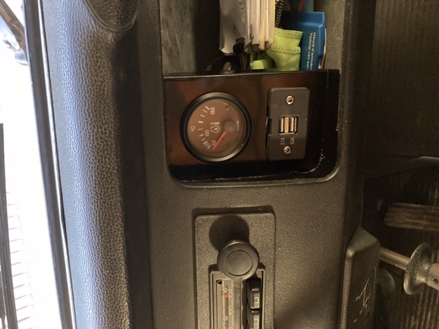

Temperatuur meter
Verder zijn er nog veel dingen vernieuwd,gepoedercoat of geel gepassioneerd om het er allemaal netjes uit te laten zien en om zoveel mogelijk oude onderdelen te vervangen
Denk hierbij bijvoorbeeld aan de brandstofpomp e.d

En een beugel gemaakt voor de temperatuur meter zodat hij netjes in het dashboard past zonder dat ik ergens een gat in hoef te boren
Meteen een usb oplader gemaakt zodat ik op langere ritten m,n telefoon op kan laden als ik hem als navigatie gebruik

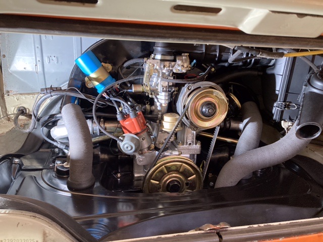

En zo ziet het er uit nadat alles was ingebouwd
De motorbouwer wou er graag bij zijn als de motor voor de eerste keer werd gestart dus een afspraak gemaakt met hem toen de motor erin zat en na het starten en wat afstellen liep de motor goed en was het tijd om hem wat in te rijden

Daar kwam uit dat de nieuwe motor 67 pk en 130 nm heeft
Dit is voor mij genoeg om goed met het verkeer mee te kunnen en het motor geluid is flink wat naar beneden gegaan vooral bij hogere toeren dus nu wordt je niet meer doof na een lange rit

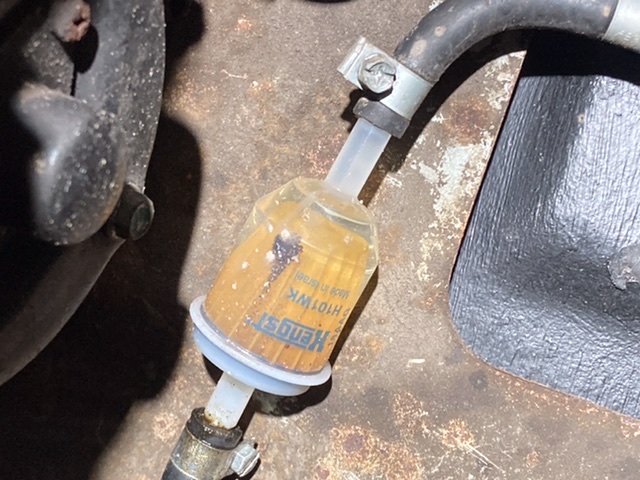

Het schoonmaken van de tank heeft toch nog wat rotzooi uit de tank los gemaakt want het filter zit na een week of 2 al flink vol
Deze vervangen voor een nieuwe en ff in de gaten houden

Posts: 3,976
Mooi hoor! Die motor ziet er weer als nieuw uit! Welke bumperspray heb je gebruikt als ik vragen mag.
Motip bumper spray
Met deze lak lijkt het net of er geen lak op zit maar dat het kunstof nog gewoon mooi is

Ik heb de klok uit elkaar gehaald en een los solderinkje vast gezet en toen deed hij t weer
