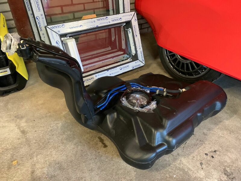

Zo lekt de BBM hogedrukpomp adapter in de swirl pot/ brandstofpomphuis onder de auto af en toe. Ik kan er maar niet achter komen of de behuizing lekt of de pomp zelf. Soms verzet ik de auto en ligt er ineens een aardige plas. Maar als ik er naar ga kijken blijft dat ding altijd kurkdroog. Nou dacht ik dat het vast te maken kon hebben met dat als ik er mee rijd er meer belasting dus hoge brandstofdruk is. Dus heb ik de leiding even losgehaald van de galerij en via een 4 bar overdruk klepje verbonden. Zelfs dan (met 12V op de pomp) zie ik niks actief lekken. Omdat ik hier helemaal naar van werd heb ik maar besloten om de boel om te bouwen naar Golf 3 tank met de grote opening en hoofdpomp intern. Vandaag in het noorden van het land een knappe VR6 tank opgehaald en meteen even een nieuwe Bosch pomp besteld:
Na een kleine schoonmaakbeurt:
Super strakke tank alleen was de originele pomp al gewisseld voor een 8V pomp, dus geen VR6 model pomp. Nu heb ik deze van Bosch gekocht, alleen past dit weer niet met de vlotter van Pierburg. Dus mocht iemand nog een VDO vlotter (of complete Mk3 pomp met vlotter) hebben liggen voor een leuke prijs, laat het weten! Moet het type zijn waarbij de vlotter op de pomp geklikt zit, en niet aan de ‘dop’ vastzit met een stok.

Beter idd dat je daar vanaf stapt. Die behuizingen van de pomp zijn drama. Je kan voorzichtig proberen de O-ring te vervangen maar kans dat er iets bij het losdraaien van de twee boutjes breekt is zeer groot.

Toen ik inderdaad die BBM pomp in de behuizing pas aan het maken was heb ik 3 behuizingen gekocht waarvan 2 ook sneuvelden inderdaad. Die O-ring is er toen ook nieuw ingekomen.
Heeft het een hele tijd prima gedaan maar nu toch weer aan het lekken, dus die gaat mooi op marktplaats straks. Is verder toch een goed bruikbare Walbro pomp met 255 L/h @ 6 Bar. Misschien dat ik 'm ook wel probeer pas te maken in de Mk3 tank nu dat ik er over denk Even zien of dat te doen is.
