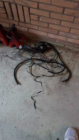

We zijn alweer een paar maanden verder, de tijd vliegt. Helaas heb ik niets aan de golf kunnen doen omdat mijn zoontje van 3, Hans Kazan heeft gespeeld met de complete sleutelbos. Het vermoeden is dat deze in de prullenbak is gegooid, dus die zijn we kwijt.. Via Facebook ben ik in contact gekomen met 2 VW enthousiastelingen en die hebben me geholpen met het vervangen van het contactslot en het op maat maken van de deursloten op de nieuwe sleutel. Daarnaast hebben ze ook het vreselijke aftermarkt alarmsysteem eruit gehaald en startte hij weer na bijna 4 maanden!
Eeuwig dankbaar en super tof dat ze me uit de brand kwamen helpen.
En weer een klein beetje minder elektra spaghetti onder de motorkap en dashboard.
