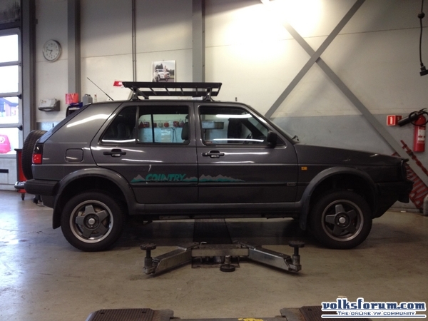

Een update omdat er weer flink is gesleuteld.
Via Alberto een interieur gescoord ivm 2 versleten voorstoelen. Bijrijdersstoel is geregeld alleen bestuurdersstoel moet nog, moet van 2 zittingen nog 1tje maken.
Technisch ook een hoop gedaan:
-Klepstoters vervangen
-Distributie
-Waterpomp
-Katalysator vervangen voor een voordemper
-Radiateur
-Beurt met filters en bougies
-Mistlampen aansluiten
-Tellerkabel vervangen
-Achterasrubbers vervangen
-Onderstel weer compleet zwart gemaakt
En het onderstel flink aangepakt:
-Nieuwe orginele veren rondom
-Toplagers voor en achter vervangen
-Weitec verhogingsset gemonteerd voor en achterzijde

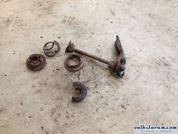

-Rubbers van het achterframe vervangen incl de beugels, orgineel zitten er van die bakken maar ben bang dat ik die dingen kapot rijdt op het terrein.

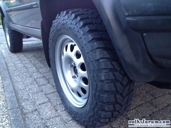

-G60 stalen velgen met dik rubber 205 70 15 Maxxis Trepador
Auto is rondom nu 6cm hoger dan orgineel en ga er binnenkort weer mee terrein rijden. Die gigantische banden passen niet zomaar, rondom heb ik de wiellijsten moeten aanpassen.

Voor
En na
Rotte rubbers en beugels
Weer eens wat anders dan 165-50-15 op G60 staal

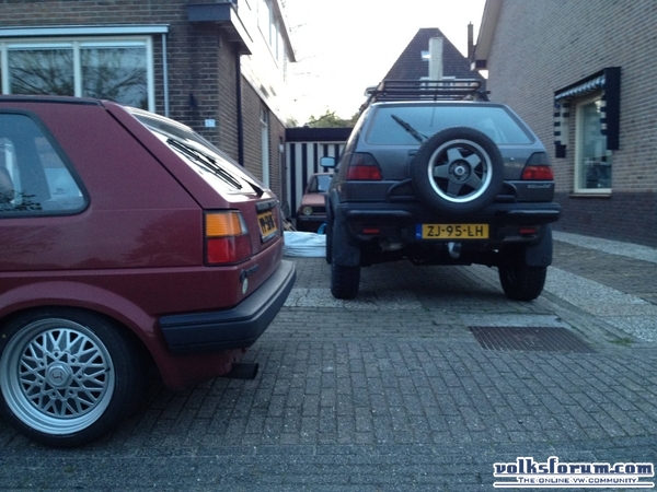

Zitten wel slotbouten op hoor.
Vind het zelf ook echt geniaal en vooral het contrast met de golf van m'n meisje is gewoon echt grappig, die kan je er bijna onder schuiven.
De originele banden zijn gewoon net even te ielig en dit is gewoon lekker dik.
