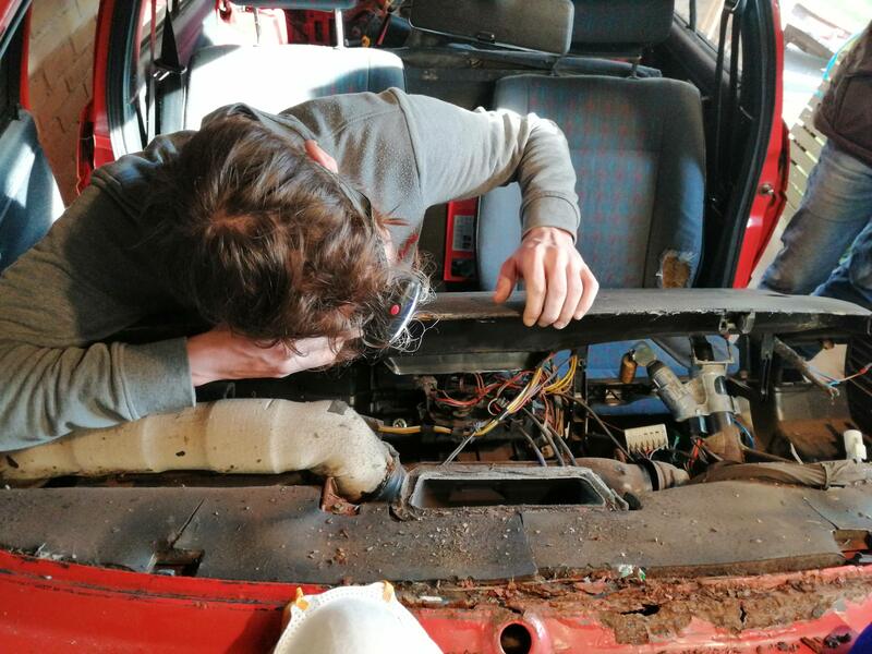

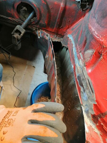

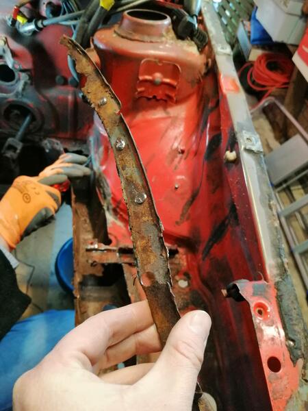

Zo we zijn weer een aantal weken verder en er is wel het eea gedaan.
Voor wat betreft demontage zijn we nu zover dat het voorruit en het dashboard er uit ligt. Ook rembekrachtiger en subframe met alle toebehoren is los.
De bout die afbrak zit er nog in, die ben ik al een paar dagen met wd40 aan het inspuiten.
Ook zijn de eerste zaagsnedes gemaakt in de chassispoot linksvoor én er is een lasapparaat aangeschaft, dus we kunnen aan de bak.....
Ruit eruithalen zonder te breken gaat best goed als je overal van de pvc buisjes tussenzet... Helaas had ik daarvoor al ienimienie druk gezet op het ruit, met barst als gevolg....
Op de achtergrond kijken de helden van die Ludolfs mee....
Subframe met alles er nog op kwam ook prima naar beneden:
Achter het dashboard was het flink ranzig en er zat/zit heel veel roest.
Daarna de slijptol er maar eens ingezet met het voorbeeld van rotbox metalworks op youtube:
