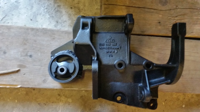

Versnellingsbaksteun kan ik je leveren:
http://www.volksforum.com/forum/sho...303#post1661303

Heb een plaat 8mm dik achter de g40 steun gemaakt
Zodat er niks aan het chassis aangepast moest worden
Het is een 1.1 chassis

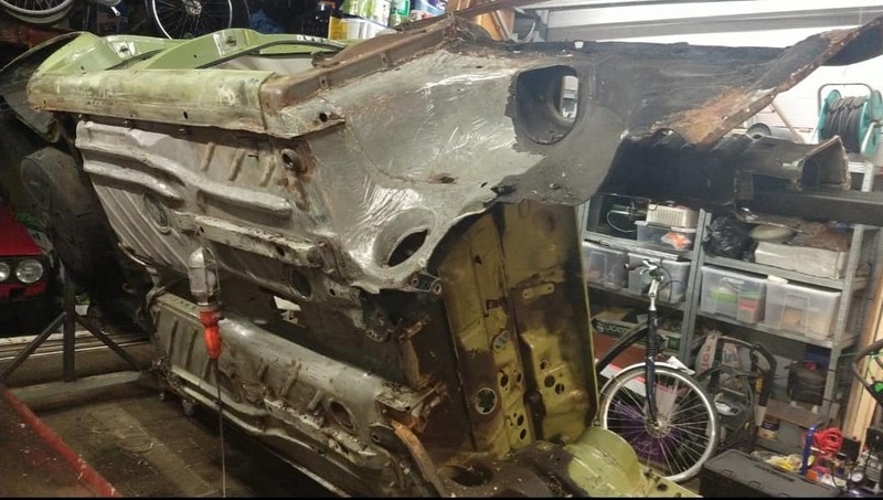

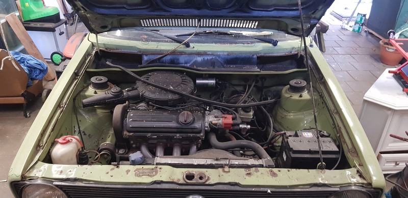

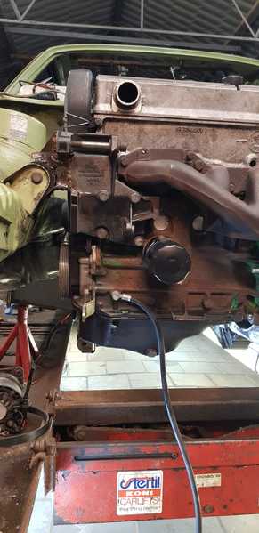

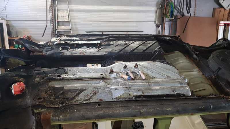

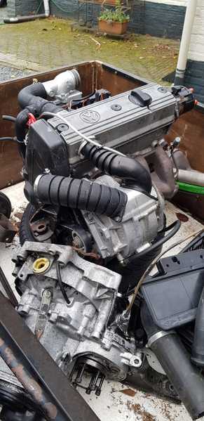

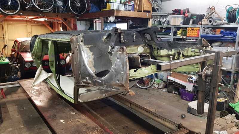

een paar foto's van de gang van zaken

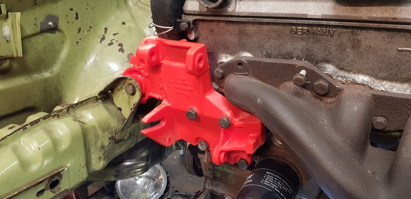

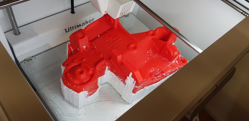

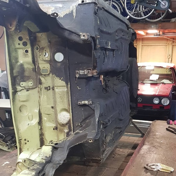

na een lange afwezigheid hier een kleine update. de klus gaat gestaagd nog verder.
ik ben een poos bezig geweest met het ontdoen van al het tectyl. En aan het zoeken geweest naar een mooie en nette oplossing om het blok in de auto te krijgen. alle motorsteunen passen of zijn er reeds al op grote schaal te krijgen zoals de bak zijde. echter de distributie kant is een ander verhaal. ik had kunnen kiezen voor een pasplaat tussen het blok en de originele steun maar dit vind ik niet mooi. We leven alweer eind 2021 en er zijn veel meer en mooiere technieken beschikbaar. ik heb nu van de originele steun een mal gemaakt, daar een 3d tekening van gemaakt en die als eerst in plastic uitgeprint om te kijken of dat de tekening juist is. dit is gelukt. Nu wilde ik deze steun laten vrezen of van ijzer/aluminium laten printen helaas hebben er 2 bedrijven aangegeven dat dit te complex voor hun is.
Dus als iemand mij kan helpen aan een juist adres die costum-made motorsteunen kan frezen of printen zou dat super zijn.

Denk dat je best je 3D file aanpast. Dit is anders een freesstuk van €2000.
Je zal een keuze moeten maken hoe je dit gemaakt wil hebben. Of het nu geprint, gefreesd of gelaserd+lassen is zie je vaak terug in de opbouw van je 3D file.
Printen zou voor mij meteen afvallen. Daar hangen totaal andere ontwerp regels aan vast. Er wordt het meest in RVS soorten geprint dacht ik.
Je zou dit eventueel uit meer delen moeten maken.
De motorsteun blijf ik liefst in staal zien. De extra steunen voor de lader en alternator kunnen wel uit aluminium.
